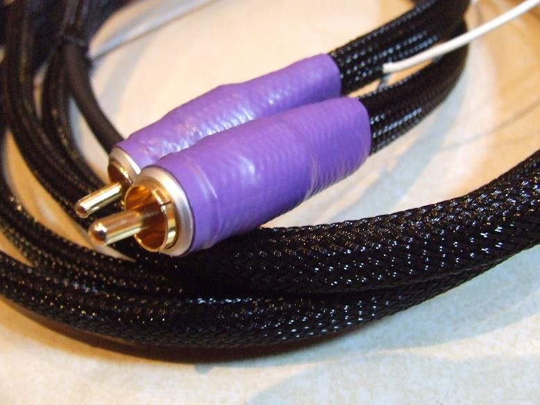

coś za dużo tych ekranów się namnożyło..ja dziś lutnąłem ten kabelek..jutro przylutuje do gramofonu i opisze różnicę..

mogę się już wypowiedziedz po dolutowaniu kabelka jak w temacie do sanyo q40.byłem przekonany że kabel wprowadzi pozytywne zmiany do gramofonu i jego dzwięku..niestety tak się nie stało!a szkoda.
różnice:
w nowym kabelku było więcej wysokich tonów ciut mniej dołu.ale dzwięk jakiś taki natarczywy.po wlutowaniu oryginalnego starego kabla jest zdecydowanie lepiej.lepsza srednica i łagodniejsza góra.szkoda że tak sie stało .dodam że gramofon jest okablowany jak w temacie.
pewnie tak..niewiem czemu ale ciut wiecej miałem na tym nowym kabelku takich pyrczacych zakłucen jak sie regulator na maksa odkreci..
Zrobiłeś kabel z Proela tak jak napisałem i przelutowałeś kable w gramofonie na płytce?

tak może i mała różnica jest..ale i tak są na nowym kabelku większe zakłócenia..może jest za długi..1,5m
na razie to olałem..wlutowałem stary i jak będzie czas to obadam wszystko jeszcze raz..
Ja mam z 2 metry ze względu na ustawienie gramofonu i wszystko gra jak należy.
No ja zrobiłem mój kabelek do Gramiaka z niezależną od ekranowania "wbudowaną" masą.

Jestem taki dumny, że zaraz uwierzę we wpływ kabli na granie bo gra wyśmienicie zajebiaszczo :D, no ale to w koncu moja robota to jak ma nie grać :D, w skrócie nie muszę w końcu majtać 1 kablem żeby stykało :)
