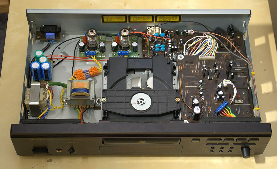

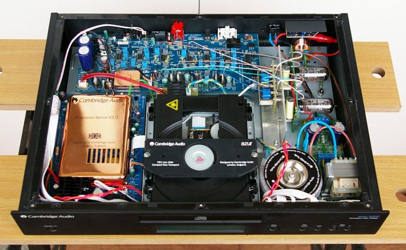

Co do CA740C, to nic z tym modelem nie robiłem, ale zrobiłem kilka egzemplarzy CA640C i CA640Cv2 które są oparte na identycznych przetwornikach Wolfsona WM8840 jak CA740C. Przykładowe foto na dole (ciasno jak cholera). Za każdym razem postęp jakościowy w stosunku do oryginału był wyraźny, ale i tak tani Denon na przetwornikach Burr-Browna PCM1702 z wstawionym lampowym analogiem gra lepiej. Przykladowe foto na dole. Ba, również lampucera maxi na Cirrusie CS4397 z analogówką na transformatorkach i lampach gra lepiej. Przykładowe foto na dole.
Reasumując, moja opinia jest taka, że jak chcesz mieć tanio dobrego cedeka z lampową analogówką, to celuj w przeróbkę Denona lub innego cedeka z dobrym konwerterem typu prądowego. Jeżeli natomiast chciałbyś mieć dobrego DACa z lampową analogówką, to można wziąć na warsztat lampucerę lub inną chińską płytkę z dobrym konwerterem, lub jeden z forumowych projektów, np DAC Waldiego na PCM1704 lub DAC Waldiego na AD1865. Tego ostatniego miałem okazję gościć w moim systemie. Został on wyposażony w lampową analogówkę przez forumowego kolegę Gablera. Zacnie grało. Fotki brak.

Nastepne pytanie to czy CA640Cv2 po wstawieniu lamp bedzie "grac" lepiej niz CA740A, lub jakosc zblizona ?
Pytam dlatego ze zapewne koszt CA640Cv2 plus koszt roboty, plus czesci moga wyniesc tyle, co nowy CA740A.
cena CA640Cv2 to koszt 150 funtow. Jak wygladaja koszta przerobienia CA640Cv2 ?
CA740A to koszt 500 funtow.

CA640C lub 640Cv.2 po wstawieniu lampowej analogówki zapewne zagra lepiej niż fabryczny 740 i tak samo jak zaintubowany 740. Sęk w tym, że zaintubowany Denonek DCD655 zagra jeszcze lepiej, a jest śmiesznie tani w zakupie, a i jego intubacja wychodzi taniej bo nie wymaga stosowania kosztownych transformatorków sygnałowych.

Sens jakiś tam może mieć, ale na pewno jest nieekonomiczne. Taniej wyjdzie kupić za 80GBP DAC Denon DA500 z drugiej ręki, i jego przerobić. Zresztą na rynku wtórnym w GB aż roi się od tanich DACów świetnie nadających się do przeróbki.
