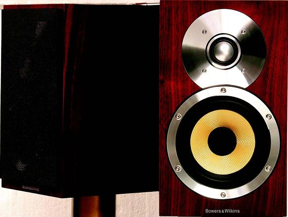

B&W CM1 Cena 3000zł.
Dość tanie więc nie dziwne, że mają straszne błędy projektowe.
To jest moim zdaniem przykład żerowania na audiofilskim minimalizmie.

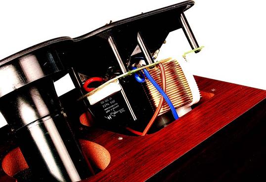

"Bezpośrednio przy terminalach znajduje się płytka zwrotnicy, a na niej tylko dwa, ale wysokiej klasy elementy filtrujące - cewka powietrzna nawinięta grubym drutem i ekskluzywny kondensator Mundorfa - RXE".
Pochwalić. Ładnie. Tyle tylko, że te dwa elementy i taki układ głośników nie zapewniają zgrania fazowego głośników. Tych kolumn trzeba słuchać na stojąco, albo z piętrowego łóżka. W każdym razie już nawet na osi tweetera ciśnienia z głośników się odejmują ! Im w dół tym jeszcze gorzej.
AUDIO trochę łaskawie podeszło do testu wklejając ładną charakterystykę główną, tyle że zmierzoną na wysokości 10 cm powyżej powierzchni górnej ścianki. Kto tak słucha ? Zresztą na tej wysokości też nie ma zgodności w całym zakresie współpracy głośników, bo od 600Hz-1,4kHz i 5-8kHz ciśnienia się odejmują.
"Obniżanie osi pomiaru powoduje osłabianie szerokiego zakresu 1,5-5kHz (rys. 4). Charakterystyka druga od góry odpowiada pomiarowi na poziomie górnej ścianki, trzecia na osi wysokotonowego, czwarta na osi wyprowadzonej między wysokotonowym a nisko-średniotonowym (w typowym przypadku tutaj można by spodziewać się najlepszego wyrównania, a mamy spadek o prawie 6dB!), wreszcie najniższa, o głębokości 10dB przy 3kHz, pojawia się na osi nisko-średniotonowego, a więc wcale nie w kosmosie!"

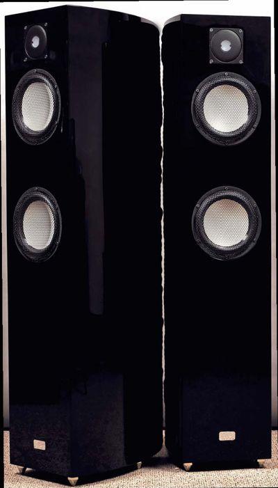

Chario Pegasus
Cena: 10000zł
Czy coś tu trzeba mówić ? Da się taniej ?
Przecież za te pieniądze można kupić solidne monitory studyjne, a nie audiofilskie zabawki. Choć ładnie wyglądają te kolumny. Widać pieniądze poszły w estetykę.

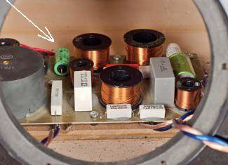

A tu już ciekawostka ze świata "wielkiego hi-endu"...
Głośniki Accutona, lakier fortepianowy, a w środku są między innymi tanie kondensatory elektrolityczne i zwykłe, najtańsze rezystory. Szczególnie razi ten jasnozielony kondensator z tolerancją +/-10%... W detalu kosztuje około 2zł. Nie wiem ile w hurcie. Jak się to ma do ceny i "klasy" tych kolumn? Widać, że to mała pojemność. Mogli dać coś lepszego.
Poza tym za takie pieniądze i w takich kolumnach nie powinno ani jednego elektrolita.
Zwrotnicę podzielono na dwie sekcje.

Rażą przede wszystkim te żółte kondensatory elektrolityczne. Miejmy nadzieję, że nie są w torze sygnału, tylko siedzą w pułapkach rezonansowych czy w układach linearyzacji impedancji. To dość rozbudowany układ i trzeba całościowo na niego spojrzeć. Te wielkie cewki może dobrze, że są rdzeniowe, bo maja przede wszystkim niską rezystancję (małe straty mocy).
Na plus jest to, że elementy są swobodnie rozplanowane. Cewki dość daleko od siebie i w miarę rozważnie poustawiane. (Osie powinny się przecinać pod kątem prostym. Szczególnie gdy cewki są blisko siebie).

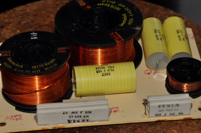

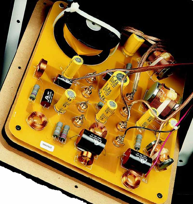

Jamo D450 w Polsce wciąż za ponad 5kzł...Sporo tu mozna poprawić.
pole do tjuningu mówicie? :-)
nie mieszczą się w obudowie, faza testów

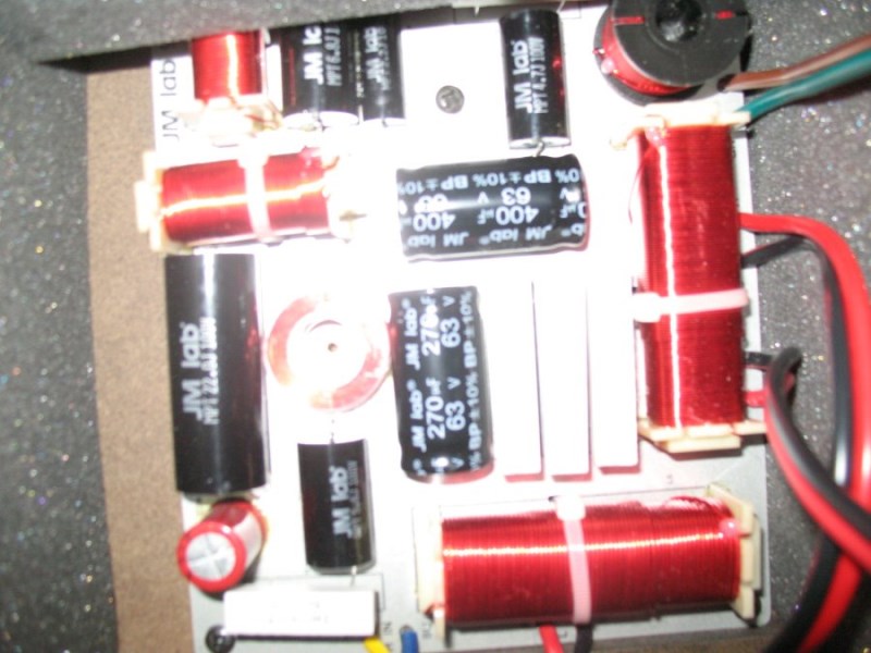

Az sie boje pokazac co siedzi w moich S2 o_O. Zapytalem w "klubie Paradigm" o lepsze foto, ale cisza.

jeżeli możecie - wymieniajcie elementa naprawdę. warto. dużo bardziej niż kupić 2 x droższe kolumny

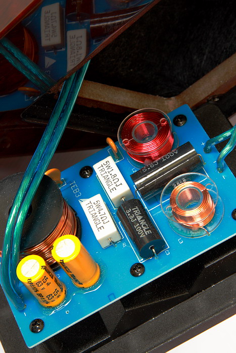

Mogłeś dodać, że najważniejsze są elementy w torze sygnału. Czyli warto wymieniać badziewne kondensatory i rezystory w torze tweetera. Szczególnie gdy te pierwsze są elektrolityczne, a te drugie ceramiczne.
Gdy w torze woofera mamy cewkę z drutu grubości włosa, to warto ją wymienić chociażby na cewkę rdzeniową, która będzie miała kilka razy mniejszą rezystancję. Tym samym mniejsze straty mocy dostarczanej do woofera.

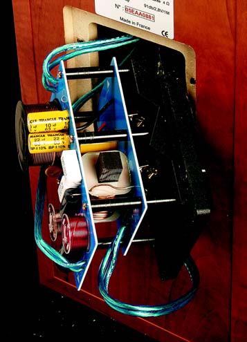

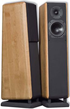

To i może ja dam zwrotki jednej z moich ulubionych marek czyli Triangla. :)
Pierwsza od góry to podstawkowiec jeszcze z serii ES.
Druga to kolumna podłogowa z serii ES.
Trzecia to kolumna podłogowa z "nowej" serii EX.
