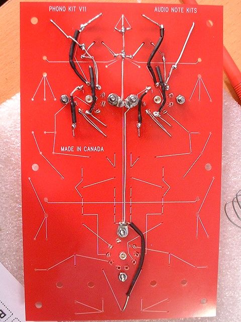

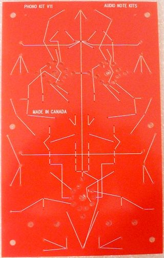

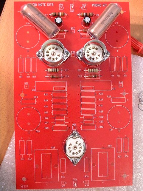

Schemat zgubiłem, mam gdzieś zarchiwizowany na CD- jak znajdę to wrzucę.
Jest prosty ale logiczy- kaskoda plus WK (o ile dobrze pamietam),korekcja bierna.
Tak wyglądają płyki do kitu (wygrzebałem dawno temu w necie i na ich podstawie zrobiłem swoją płyktę):
