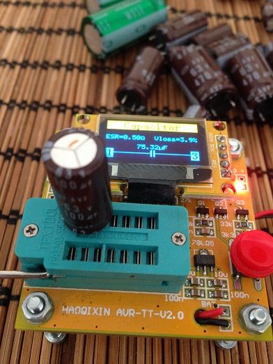

Niedawno postanowiłem sprawdzić kondycję kondensatorów i wymieniałem praktycznie wszystkie ale tylko w torze audio. (główne filtrujace pozostawiłem bez zmian) Producent zastosował tu doskonałe nippony AVF i nichicon Muse i oczywiście wymieniłem na identyczne tj. High Grade. Stare na pomiarze posiadały do 40% ubytku pojemności. Sprzęt po takim zabiegu znacznie poprawił kontrolę i dźwięk stał się pełniejszy, do tego mam pewność ze na skutek zużytych elementów nie uszkodzi się.

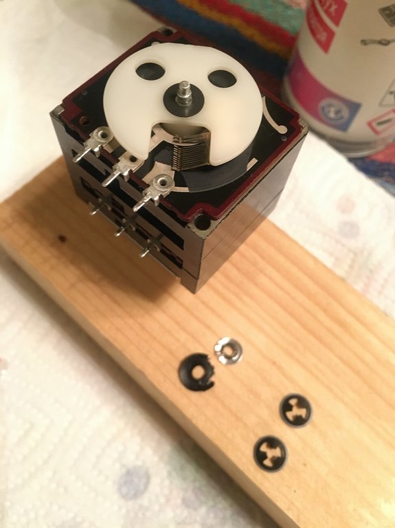

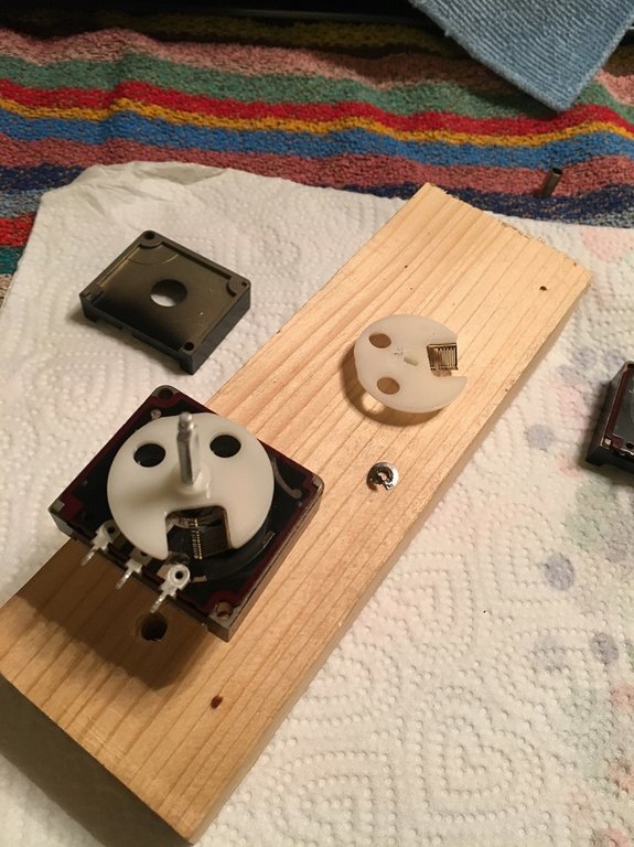

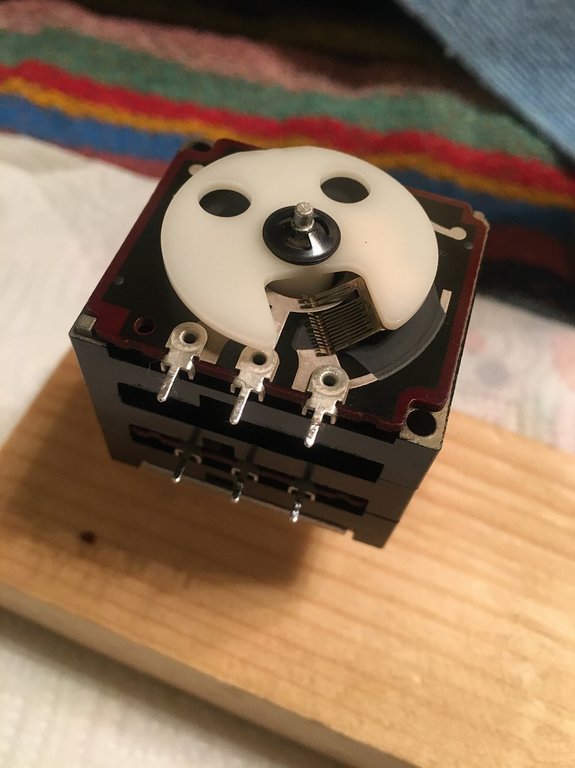

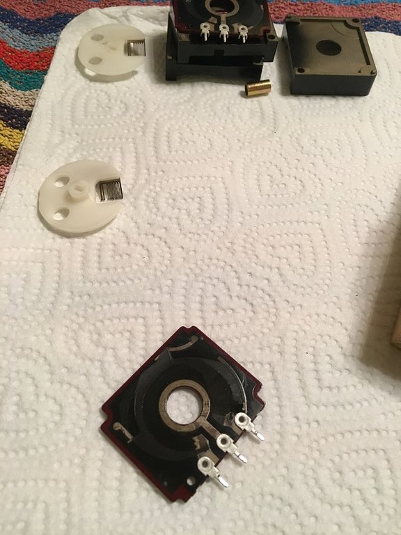

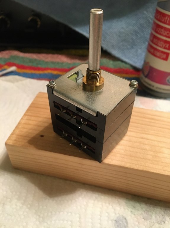

Od ok 3lat  posiadam preamp denona pra6000 w którym to siedzi alps "black beauty" sprzęt został odnowiony (kondensatory :-)) po za potencjometrem którego demontaż wymaga sforsowania "magicznej" miniaturowej zawleczki. Jeden fałszywy ruch i ... pozamiatane :-)  Sprawa nie dawała mi spokoju więc uzbrojony w porządne sczypce boczne i chęci postanowiłem rozmontować element. Demontaż odbył się bardzo sprawnie. Jednorazową zawleczkę należy wyciąć/usunąć bardzo delikatnie oczywiście byłem przygotowany i posiadałem podobne. Potencjometr został dokładnie wyczyszczony. Najtrudniej było z usunięciem patyny z srebrzonych ścieżek. Warstwę oporową należy czyścić bardzo delikatnie a żeby jej nie zmyć. Tutaj odpadają wszelkie kontakty np. PR które to są za bardzo agresywne. Osobiście używam ipa oraz środek firmy analogis do czyszczenia płyt winylowych (działa antystatycznie i jest delikatny). Warstwę srebrzoną należy potraktować niewielką ilością wazeliny natomiast reszta pracuje na sucho.
Po zmontowaniu przedwmacniacz zyskał na klarowności, dynamice, kanały się wyrównały.
