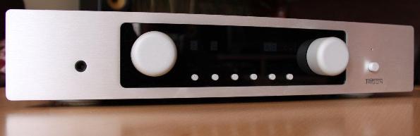

Dodam,że w trakcie poszukiwań przedwzmacniacza trafił mi się ciekawy produkt: Music First Audio "Classic Preamplifier". Jest to konstrukcja pasywna oparta na transformatorach. Grał najlepiej ze wszystkich, jakie testowałem ale zakup nie doszedł do skutku bo po pierwsze był tylko egzemplarz demonstracyjny (nieco sfatygowany) i nie dało się go zamówić - brak kontaktu z przedstawicielem firmy rzekomo urzędującym już w Polsce (zaprzyjaźniony sklep próbował kontaktować się przez dwa dni bez skutku). Po drugie na ratunek przyjechał Bel Canto :) Po trzecie cena MFA była wyższa niż założony przeze mnie wydatek (idzie grudzień a tu £1645.00 w Anglii).
I tak oto przyłączając się do szanownych klubowiczów, chwilowo gram na Bel Canto z Conradem Johnsonem.

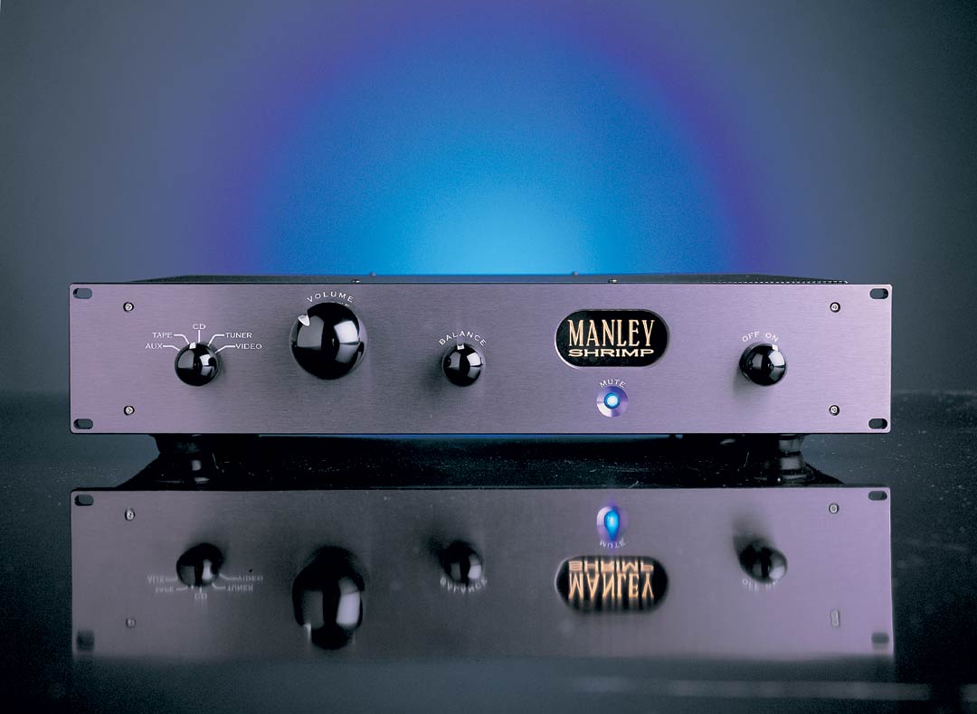

Ja do Passa (27Kohm) tez szukałem i wyszło, że tranzystor lub lampa z wyjściem 300 Ohm to minimum.
Teraz mam CD/pre na lampach impedancja na poziomie 100ohm i jest OK.
Moze Manley Shrimp? Ma na wyjściu 50ohm, więc w sam raz.
Widziałem w ogłoszeniach wersje bez pilota poniżej 5kzł.
Nowy z pilotem to ponad 9kzł.

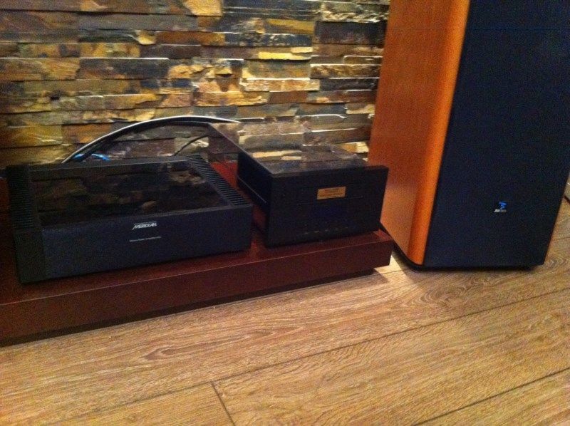

Póki co CD i amp zbiera kurz, jak widać na zdjęciu,
