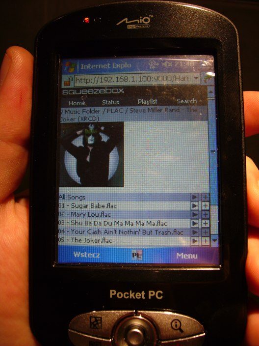

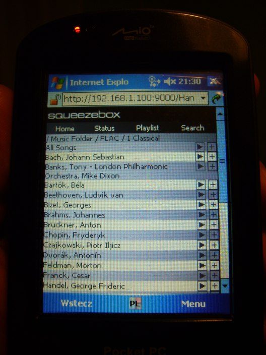

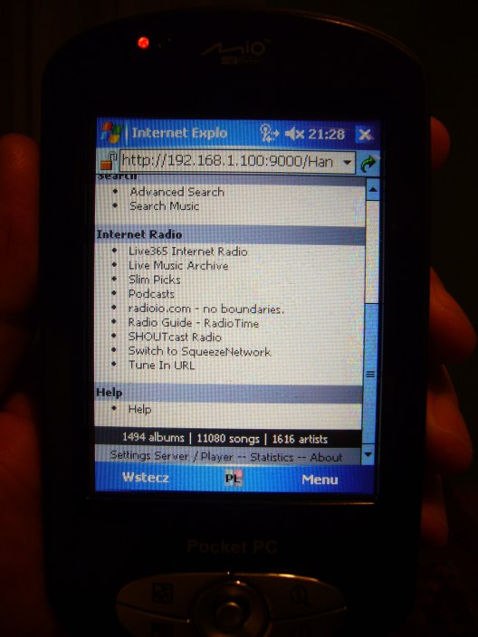

Odpaliłem slim serwer na Pocket PC z Wi-Fi. Suuuuper sprawa.
PDA musi chodzić w domowym WLANie, w internet explorerze na PDA wpisuje się:
Zaloguj się, aby zobaczyć treść (możliwe logowanie za pomocą ) gdzie ipaddress to adres IP komputera na którym jest postawiony serwer plików.
I wtedy mamy całą kontolę naszych zasobów w dłoni, dużo bardziej elastyczne niż pilot,
