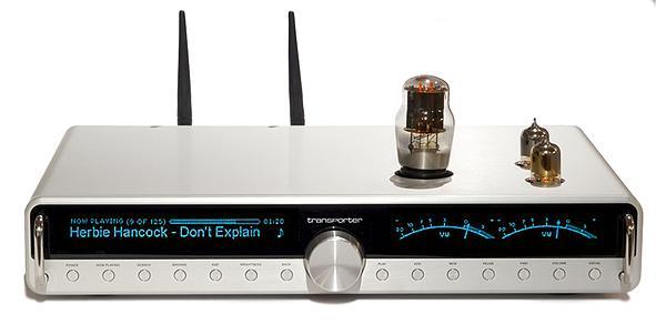

ciekawy mod transportera
Oraz całkiem nowa wesja
Sterowanie "przerzucono" w pełni do pilota, zmieniony DAC, zasilania i nie wiadomo co jeszcze ;)...

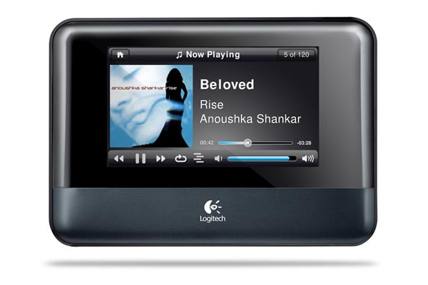

Pojawił się nowy Squeezebox. Jak widać ma kolorowy wyświetlacz i wiele dodatkowych rzeczy. Najciekawsze jest jednak to, że może grać bez komputera z zewnętrznego dysku podłączonego przez USB oraz uwaga: jest serwerem dla innych Sqeezeboxów.
Pytanie tylko, czy nie odtwarza gorzej niż poprzednik.
= USB host connector for accessing music and photos via USB drive or USB key
= SD card slot for music and photos
= Supports sampling rates up to 24 bit / 96 kHz
= Stereo analog (RCA), headphone jack, digital optical, and digital coax output
= 4.3-inch 24-bit color LCD with capacitive touch screen
= Ambient light sensor to adjust display brightness according to environment
= Infrared proximity sensor to detect presence
