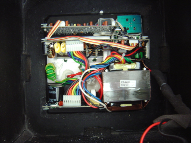

Pisałem też o poważniejszej wadzie na która nic nie ma wpływu chodzi o ten buczący transformator, całkowicie inne zjawisko bo wyższy ton i to najbardziej mi przeszkadza, słychać to w dzień a wieczorem nie da się na to nie zwracać uwagi. Na necie znalazłem foto jak ten sub wygląda od środka. Odsyłam suba z nadzieja ze to nie jest wada seryjna i akurat się taki trafił.

W subach sunfire hrs-12 są 2 rodzaje buczenia
- buczenie z transformatora.
- przydźwięk z głośnika.
To pierwsze buczenie transformatora chyba było najbardziej uciążliwe bo słyszalne z dużych odległości.
Problem leżał w transformatorze które samo w sobie buczało po przystawieniu
do niego ucha! i to nie było by nic wielkiego gdyby nie fakt że po przykręceniu modułu
ten dźwięk się zwielokrotniał na tyle że był już słyszany z sporej odległości.
Domyśliłem się że obudowa suba wzmacniała ten dźwięk. Rozwiązanie tego problemu
było tanie i banalne kupiłem 4 amortyzatory gumowe i przykręciłem na nich transformator.
Efekt był natychmiastowy nie było już słychać tego buczenia nawet z odległości 30cm totalna cisza!
Zabrałem się za 2 problem i już podkreślam nie do końca wygrany przeze mnie.
Buczenie z głośnika to niedopatrzenie konstrukcyjne producenta,
jakie było moje zdziwienie gdy wyciągiem przetwornik a buczenie ustało!!
Przyczyną tego buczenia jest przenoszenie zakłóceń z transformatora na głośnik, który nie musi być wcale podłączony!
wystarczy ze ma zwarte styki + i - a dźwięk generuje się w cewce głośnika! Kombinowałem na różne sposoby odwracając
transformator ekranując głośnik, potem ekranowałem sam transformator zwojem zwartym z miedzi, ale nie dało rady.
Ja poradziłem sobie w ok. 50% z tym problemem stosując miedz o grubości ok. 4mm
i przyklejając ten kawałek miedzi na górę transformatora, która oddzielała głosik od trafa.
Dopiero taki kawał miedzi był w stanie powstrzymać trochę pole elektromagnetyczne transformatora.
Gdyby producent zrobił obudowę o 6 cm dłuższą problem by nie istniał!

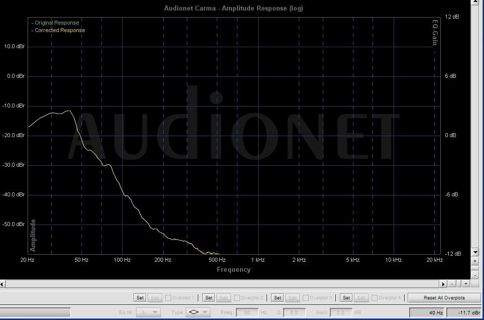

Na koniec wklejam 2 pomiary charakterystyki zrobione w moim pokoju, mic ustawiony był w miejscu odsłuchu jakieś 3m od suba,
pomiary wykonałem przy małej głośności i nie reprezentują ile sub oddaje db a jedynie spadek db miedzy wybranymi zakresami,
dla sunfire wybrałem górna graniczna 40hz potem zaczyna się już spadek. Na dół wybrałem 20hz, poniżej chyba nie ma sensu mierzyć
aczkolwiek widać że charakterystyka opada w tym kierunku łagodnie. Pomiar na pewno nie odpowiada rzeczywistej charakterystyce, ale pokazuje
jakiego efektu można się spodziewać w pomieszczeniu ok. 15m2 u mnie spadek miedzy 40Hz a 20Hz to tylko 5.2dB.
