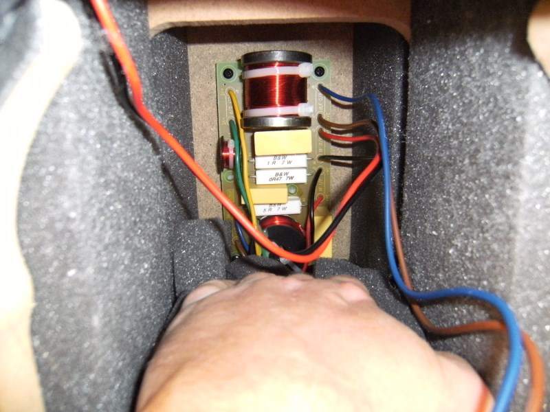

Zrób zdjęcie zwrotnicy, tylko nie komórką, od strony elementów i druku, wrzuć to zerkniemy i coś wymyślimy. Dobrze by było jak byś jeszcze opisał co na elementach jest napisane tzn. wartości.

Nie przejmuj się jakoś się połapiemy, ważne jest spisanie tych wartości, bo nie zawsze są widoczne na zdjęciach. Na początek spróbujemy dać inny l-pad, znaczy przyciszyć troszkę wysokotonowy głośnik, posłuchasz i wtedy będzie się dalej kombinować. Nic nie tracisz taka zmiana l-pada to groszowe sprawy 10zł na zabawę max :D

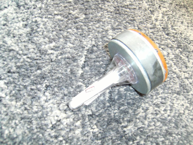

Dodałem zdjęcia, lepszych za chińskiego boga nie zrobie, może ktoś ,coś wymyśli.W zdumienie wprawił mnie głośnik wysokotonowy z jakąś szklaną rurką! co to jest? patent B&W?
shane63 ty śrubokręta nie masz żeby te czarne 4 śrubki odkręcić? Jak my mamy wiedzieć jak są połączone te elementy jak ścieżek nie widać.
Jeszcze jedno, podłaczyłem w bi-wiring i jest namacalna poprawa.To prawda, wysokie pozostały trochę suche, szeleszczenie metaliczne się ciut zmniejszyło,tak,że niektóre płyty już idzie słuchać.Wzmak i cd Rotel- ra02+ rcd 1070
Ta rurka wypełniona watą to komora zwiększająca objętość za kopułką w celu zmniejszenia częstotliwości rezonansowej. Trochę dziwaczne ale dlaczego nie.

No pokaż jeszcze kolegom stronę płytki, dzięki temu będą wiedzieli jaka jest skuteczność i charakterystyka głośników. A także wartości cewek oraz charakterystyka całościowa. Już się nie mogę doczekać. KrzysiekA - "Nie szata zdobi Quada" ;)
