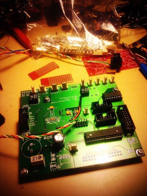

Żeby nie był totalny offtopic to mój MSS 90% (brakuje kilku cewek, kondensatorów smd, stabilizatora (musze sprawdzić który jest najbliższy 5v z tej całej "chińszczyzny" no i ADG/MAX)
