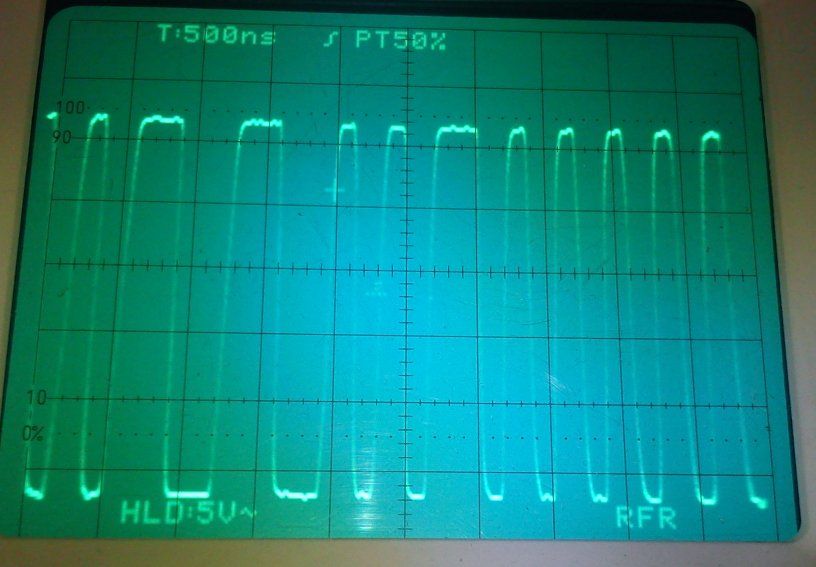

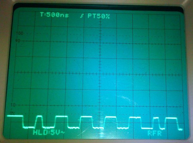

Znalazłem przyczynę zanikania sygnału. Winny był nadajnik TX147 - obciążał zasilanie 3,3V tak że powoli siadało aż WM zaczynał głupieć.
Po jego odłączeniu MSS zachowuje się normalnie. Zastanawiam się tylko czy ten TX był fabrycznie uszkodzony czy uszkodził się w układzie.
Na zrzutach z oscyloskupu mam ciekawe wartości amplitudy sygnału: na pierwszym sygnał na wejściu WM, na drugim - wyście J9, na trzecim - na R43.
Edward robiłeś pomiary - powiedz czy tak powinno być?

W układzie nie robiłem żadnych zmian, tyle że R43 i R44 dałem po 30R, a do pomiarów odłączyłem też 75ALS191 (przerwa na R44).
