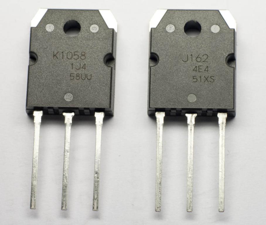

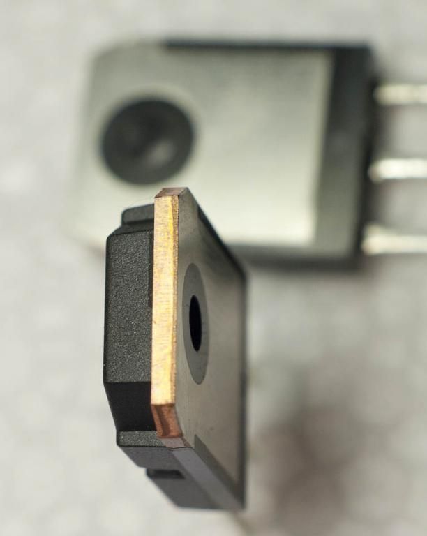

a propos tranzystorów -robiłem ostatnio jakies zakupy w sklepie elektro-land.pl, wziąłem z ciekawości na próbę po 1 sztuce (parka 36 zł), 1 waży 5,1g, miedziana gruba blacha, grawerowane laserowo cyfry, precyzyjnie wykonana obudowa, podobne ma człowiek na alle...ciut drozej. Humowych nie widziałem, ale moze ktoś ma i można porównać
