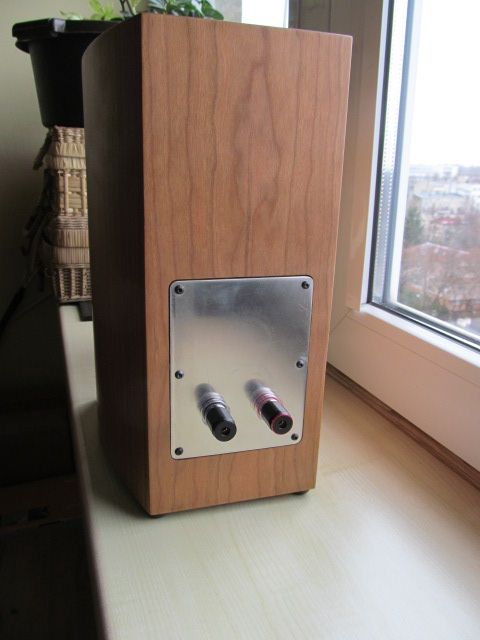

Podobnie jak w większych 40tkach wymieniłem terminale (patrz powyżej) na pojedyńcze solidne rodowane.
Efekt podobny jak poprzednio lecz w mniejszej skali- poprawa czytelności , rożdzielczości całego pasma. Więcej niuansów i wybrzmień.

dali (to były kolumny wentylowane b-r)- Święta prawda że kolumny z br nie można za bardzo zapchać. Wiele lat temu bawiłam się kolumnami AE AEGIS 1 wytłumiałem różnymi "patentami" aż ostatecznie zostały maty plus filc z pustym środkiem. Chwalonym wypełnieniem jest wełna owcza- http://allegro.pl/monacor-mdm-3-welna-owcza-wytlumienie-maty-app-i4056089579 Ja nie miałem jeszcze okazji może przy następneych kolumnach.Test fajny dzięki. A poniżej maluchy po wymianie trminali.
