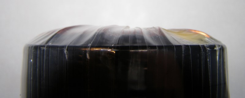

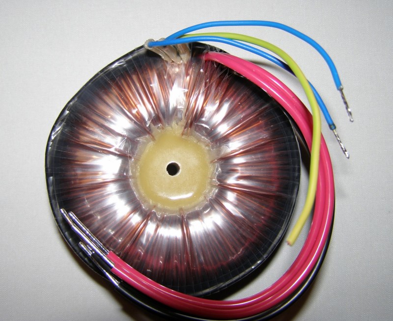

zamówiłem trafo toroidalne w manufakturze p. Lachowskiego > 'AUDIO', 100VA, 2x22V, wtórne nawinięte pogrubionym drutem. po 3 tygodniach dostałem takie coś > patrz zdjęcia (na zdjęciach trafo wygląda lepiej, niż w rzeczywistości).
nie moge się oprzeć wrażeniu, że to najmniej starannie wykonane trafo, jakie u nich zamówiłem > nieforemne, niechlujnie nawinięte zwoje, niewykończona jedna z końcówek.
mam pytanie do fachowców > czy to jest poprawnie wykonane trafo? czy ze względu na pogrubiony drut, dopuszcza się takie niechlujnie nawijanie/wykonanie? może się czepiam... z góry dzięki za odpowiedź.

Nie widzę nic szczególnie niepokojącego w wykonaniu tego transformatora. Fakt, wygląda niezbyt ładnie ale jeżeli druty nawojowe nie odstają od poprzedzającej je warstwy (muszą ściśle przylegać)to nie masz czym się przejmować.
dzięki za odpowiedź. odstawać, nie odstają, nawinięte są natomiast szalenie nierównomiernie > znaczne wklęsłości i zgrubienia, ukośnie (w porównaniu do sąsiadujących) prowadzone druty (na żywo niestety wygląda to jeszcze mniej efektownie)... o estetyce całości nie wspomnę... na razie wyleczyłem się z zamawiania w tym 'źródle'.

Zupełnie normalne trafo. Większość traf od nich nie wygląda idealnie równo - im trafo mniejsze tym bardziej krzywe. Ale w działaniu są OK. Mam od nich trafa od 700VA do 30VA. Jedyne co mi sie nie podba (w kwestii wyłącznie estetycznej) to to, że masz nieco porozlewaną żywicę.
napisałem i po świętach prawdopodobnie odeślę. myślę, że niestety pośpiech nie był/jest przyjacielem jakości.
zawsze byłem zadowolony z ich transformatorów, a to wyraźnie odbiega jakością wykonania od poprzednich. myślałem, że jak odpowiedział producent "bardzo grube druty nawojowe nie układają się tak pięknie jak te cienkie", ale jak poszukałem w sieci, da się jednak wykonać estetycznie tego typu transformator. myślę, że tego typu wykonanie, MOŻE mieć/ma wpływ na dzwięk i tego się najbardziej chciałem dowiedzieć zadając pytanie na forum.

Powodem tego stanu rzeczy ( nawiniętego w ten sposób uzwojenia ) jest to, że zażyczyłeś sobie nawinięcie pogrubionym drutem ... być może za dużo pogrubionym ... Efekt jest taki, że grubszy (sztywniejszy) drut nie układa się na rdzeniu tak pięknie ... jakbyśmy chcieli. Drut jest nawijany maszynowo i zazwyczaj wychodzi ładnie :))) Drut wydaje się być mocno za gruby względem wielkości rdzenia :((((
podałem, że drut ma być pogrubiony i pojedynczy, ale nie określiłem średnicy, licząc, że dobiorą właściwy/optymalny. nie wiem, czy jest zbyt duży (?)
myślę, że gdyby umiejętnie/starannie się przyłożyli do nawijania, nie byłoby dzisiaj problemu (przeglądałem z ciekawości wnętrza urządzeń Passa, patrząc na transformatory ewidentnie nawinięte pogrubionym drutem i były o niebo lepiej wykonene). na moim trafie (zwłaszcza przy wyprowadzeniach), choć tego może na zdjęciach nie widać, są miejsca gdzie drut jest nawijany dookoła (na szerokości 1cm), tworząc zgrubienia. w innym miejscu, są duże przekoszenia (na dodatek drut wygina się w kształt litery 's').

Koledzy wyżej piszą prawdę, transformator jest wykonany prawidłowo i jeśli na rdzeń użytego dobrego materiału - nie ma zastrzeżeń. Poprzez grubszy drut możesz uzyskać chwilowo (nie ciągle) prądy większe od znamionowych (większe pobierane ciągle - uszkodzą termicznie trafo). Jeśli Ci się nie podoba to zamknij je w metalowej puszce, jak to często robią różne firmy :) Przez taką puszkę wykonaną z odpowiedniego materiału można dodatkowo ekranować magnetycznie trafo od reszty.

To przewymiaruj trafo, zwiększenie średnicy drutu nie zmniejszy za bardzo impedancji tylko rezystancje uzwojenia wtórnego(nieznacznie) a co za tym idzie zmniejszy straty termiczne.

A zmierzyłeś jakiekolwiek parametry tego trafa? Czy tylko nie podoba Ci się jak są nawinięte druty?

Zwoje będą krzywo, bo przecież owijają rdzeń od początku do końca a nie w miejscu, jeśli użyto grubego drutu na małym karkasie to nie ma co się zdziwić że odstaje czy coś, w przeciwnym razie dociśnięty - popękał by na zakrętach. Po za tym czy to na prawdę ma jakiekolwiek znaczenie przy pracy? Transformator to maszyna elektryczna, na górnym uzwojeniu po prostu indukuje się napięcie... nie, nie panuje reguła że jak jest równy drut to równe napięcie... po prostu napięcie! Jeśli wszystkie parametry są w porządku to nie ma najmniejszego sensu kłócić się o jakość wykonania.

dobra, żeby zakończyć sprawę... NAJWAŻNIEJSZE > moim zdaniem, jeśli wtórne zostało nawinięte niechlujnie (+ wyprowadzenia, + zalewanie/rozlane), co widać i z czym nie ma co polemizować, nie mam pewności, ba, nawet z dużą dozą prawdopodobieństwa można przypuszczać, że z taką samą 'starannością' został wykonany na przykład ekran czy impregnacja rdzenia. krótszych wyprowadzeń (pierwotne) to się chyba nie dało zrobić (około 5cm).
druga sprawa to to, że jak się chce, to można wykonać lepiej, prawda? są przykłady dostępne w sieci.
jeśli dziś odpuszczę, jutro ktoś z Was, dostanie podobnie wykonane (albo jeszcze gorsze), bo wytwórca stwierdzi, że skoro przechodzi/przechodzą, to można wciskać. te hipermarketowe, bo się przeszedłem z ciekawości, wyglądają lepiej (też gruby drut). końcąc informuję, że trafo zostało odesłane.

Jak trafo zostanie nawinięte niechlujnie; poprzez przekoszone i luźne ułożenie uzwojeń, ich długość może zwiększyć się o kilkanaście procent. O tyle też wzrosną spadki napięć na nich…
