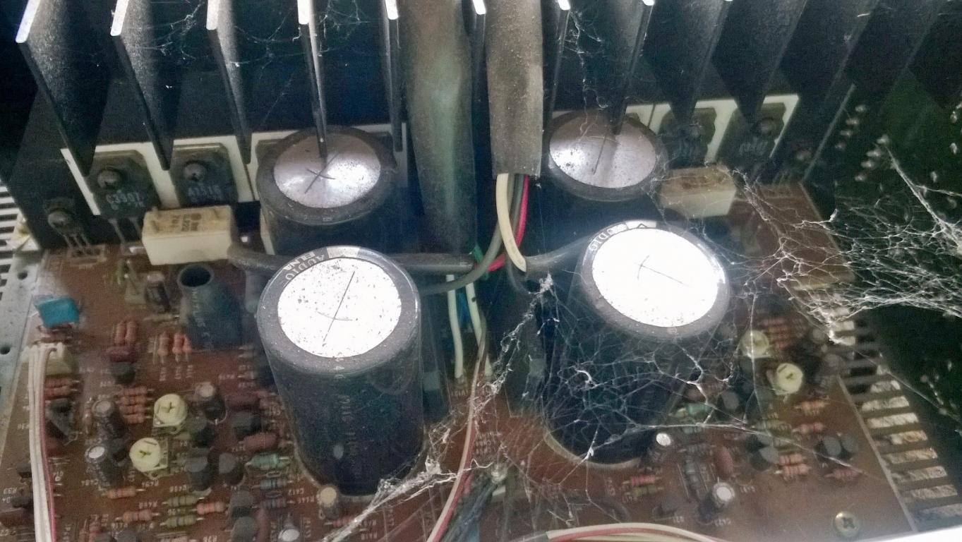

wzmak się włącza, ale nie gra - wywalone bezpieczniki zabezpieczające końcówe. Wymienisz, pogra, i znowu BUM.
Dlaczego? tandetne elny w zasilaniu. ZAWSZE wymagają wymiany. Nawet jeśli trafi się egzemplarz jeszcze grający, warto wsadzic jakiekolwiek inne kondy, choćby używki, a elny na recykling. Zauwazyłem, że w innych modelach tej serii montowano także elny z tej samej serii, nie pamiętam wartości. One też się wybrzuszają, tracą pojemność i wkoncu zaczynają robić syf jakby był rezystorem a nie kondensatorem. Posiadając którys z tej serii, czy 630, czy 650 czy 680, i będąc z niego zadolonym, warto zainwestowac te 60złotych w nowe główne kapy, bo te wzmacniacze się pięknie potem odwdzięczają. Brzmienie krótko mówiąc ożywa. Pozdrawiam
Fashi - sprawdź głowne kondy. na 99% do wymiany. Kup jakies używki nippona chemicona albo nowe panasoniki, jak juz tu napisano, 10000/63v.

No jak widać są. Trafiały sie tandetne serie Duorexów, (m.in w sony x33es), tutaj w harmanach cała seria śmieciowa, we wzmakach kenwooda w sterowaniu zawsze walnięte są także dwie,,, ELNY. Elna ładnie brzmi, ale pod względem trwałości i wadliwości po wielu latach na tle innych marek dupy nie urywa. W HK680 wymieniałem własnie znów elny. powybrzuszane, oczywiście powywalane bezpieczniki. Na mierniku pokazywały wartości WYŻSZE niż nowe, a jednak po wstawieniu nowych kondów i nowych bezpieczników wzmacniacz zaczał bezproblemowo pracować. Nadmieniam, że napięcie jakie tam płynie to 53 Volty (elny są na 59v). Czyli typowo wadliwe/nietrwałe kondy.

to w takim razie wiekszośc harmanów 15+ jest "wyeksploatowana". Swoją drogą pierwsze słysze o "wyeksploatowaniu" w kontekscie kondów w zasilaczu, i z teog co nie tylko mi wiadomo, wzmacniaczom bardziej szkodzi BRAK UZYTKOWANIA niż regularne EKSPLOATOWANIE,,,
Kolego przejrzyj pozostałe strony tego tematu, jest ich w sumie 6, chyba nie spojrzałes wczesniej, a warto ! Jak widać wg ciebie chyba każdy z ppsiadaczy hk680 ma tez WYEKSPLOATOWANY egzemplarz bo też te kondy wymieniali,, ze swojej strony kończę tę bezsensowną konwersację.
