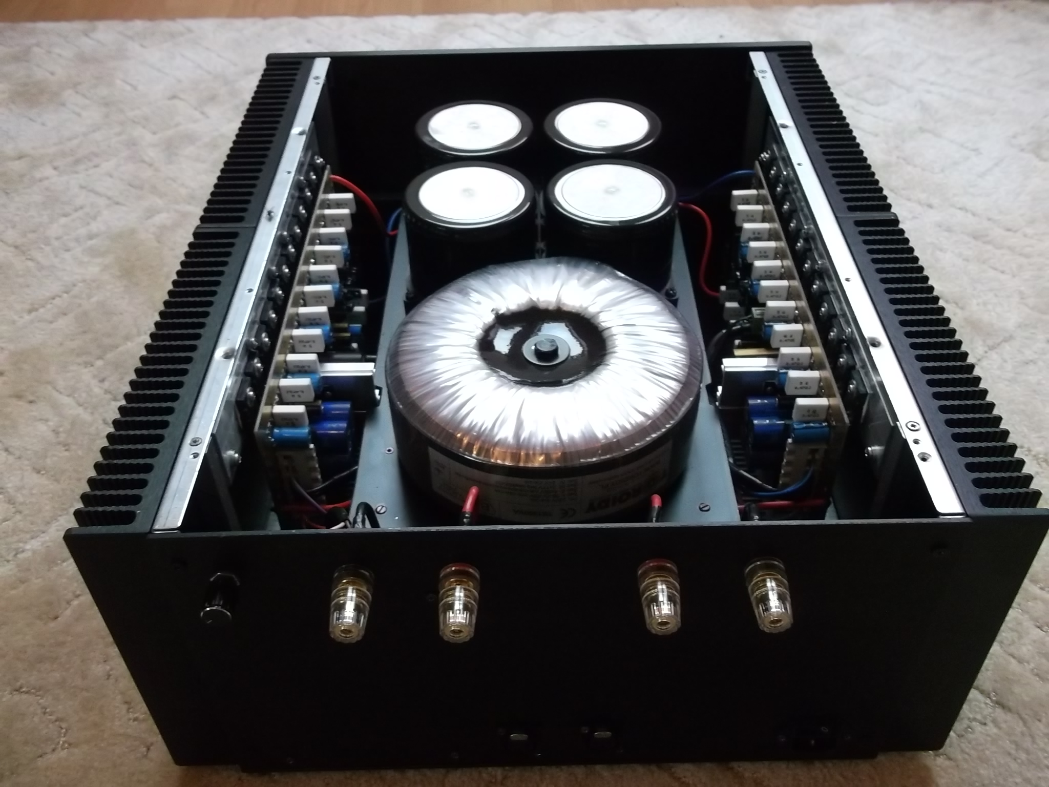

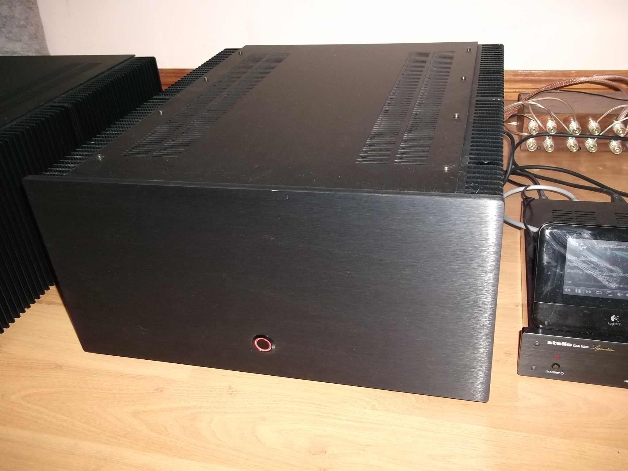

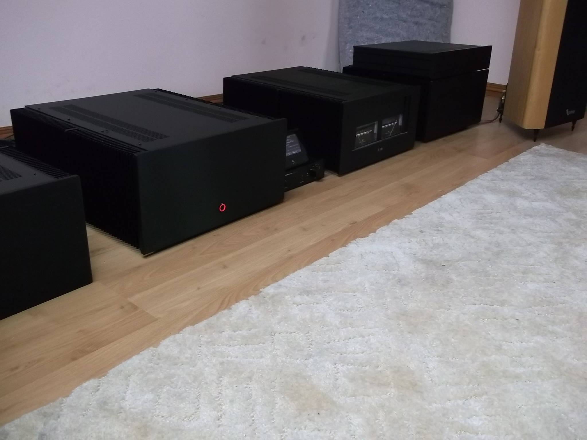

Kolejne wcielenie 7100-już niedługo będą 2 pełnowartościowe moski ...
Zaloguj się, aby zobaczyć treść (możliwe logowanie za pomocą ) 9502708700_1414069507_thumb.jpg 8561713000_1414069743_thumb.jpg 5139679800_1414069968_thumb.jpg

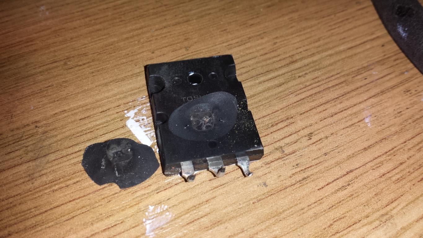

Parę dni temu udało mi się usmażyć 7100..
Przypuszczalnie dostał się przez górne otwory wentylacyjne jakiś śmieć,zrobił zwarcie i wyparował jeden tran sterujący i q23.
Zaloguj się, aby zobaczyć treść (możliwe logowanie za pomocą ) post-27084-0-77481700-1414917842_thumb.jpg post-27084-0-71318600-1414917850_thumb.jpg

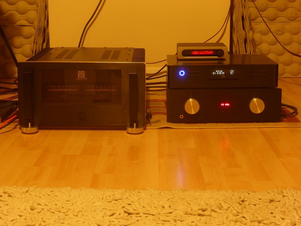

Mam pytanko do freedi i cezar504. Co to za wskaźniki wysterowania macie w swoich sprzętach? Proszę o podanie jakichś danych (producent, wymiary okienka itp.)
To taka podróba:) zrobiona jakby specjalnie pod ten temat...
Są na ebayu i innych tego typu egzotycznych serwisach:
Ładnie się prezentują ale ciężko je czymkolwiek wysterować.
W sumie to mam ich 3 komplety, w tym jeden do odstąpienia :)
Biedaczysko, trafił do krainy wiecznego przewodzenia.
Usterka już naprawiona?
Oczywiście !
Testy trwają-ma grać !
