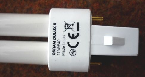

padła lampka ze świetlówką 11W 230V, dławik żyje
co to jest ta mała pierduła w szereg z dławikiem na wejściu
czy od razu potraktować młotkiem dla identyfikacji
Zaloguj się, aby zobaczyć treść (możliwe logowanie za pomocą ) post-10133-0-77638500-1329479742_thumb.jpg
tyle tylko o niej znalazłem: "Świetlówki kompaktowe, z zintegrowanym zapłonnikiem i kondensatorem, do stosowania ze statecznikiem magnetycznym."
Układ zasilania świetlówki, więc być może to ten kondensator na dole:
zapłonnik i kondensator we trzonkach G23 jest zintegrowany ze świetlówką
to jest jakiś durny termik/bezpiecznik, po zwarciu tego badziewia lampa działa, pytam z ciekawości
o, i to już jest jakieś info - M30 - 300mA, dzięki, ale on na też napisane 125 stopni C
to chyba i termik jakiś jednocześnie
było można bez problemu takie detale kupić, teraz same apteki
Gość traxman
A ty go wyszarpałeś z dziury pomiędzy rdzeniem, a uzwojeniem czy tak sobie dyndał? Jak był w szczelinie to termik, podobne montowane są na tranzystorach przetwornic do halogenów - kupisz je w tme, większość jest okrągłych ale ni o to chodzi. Jak był luzem to bezpiecznik.
