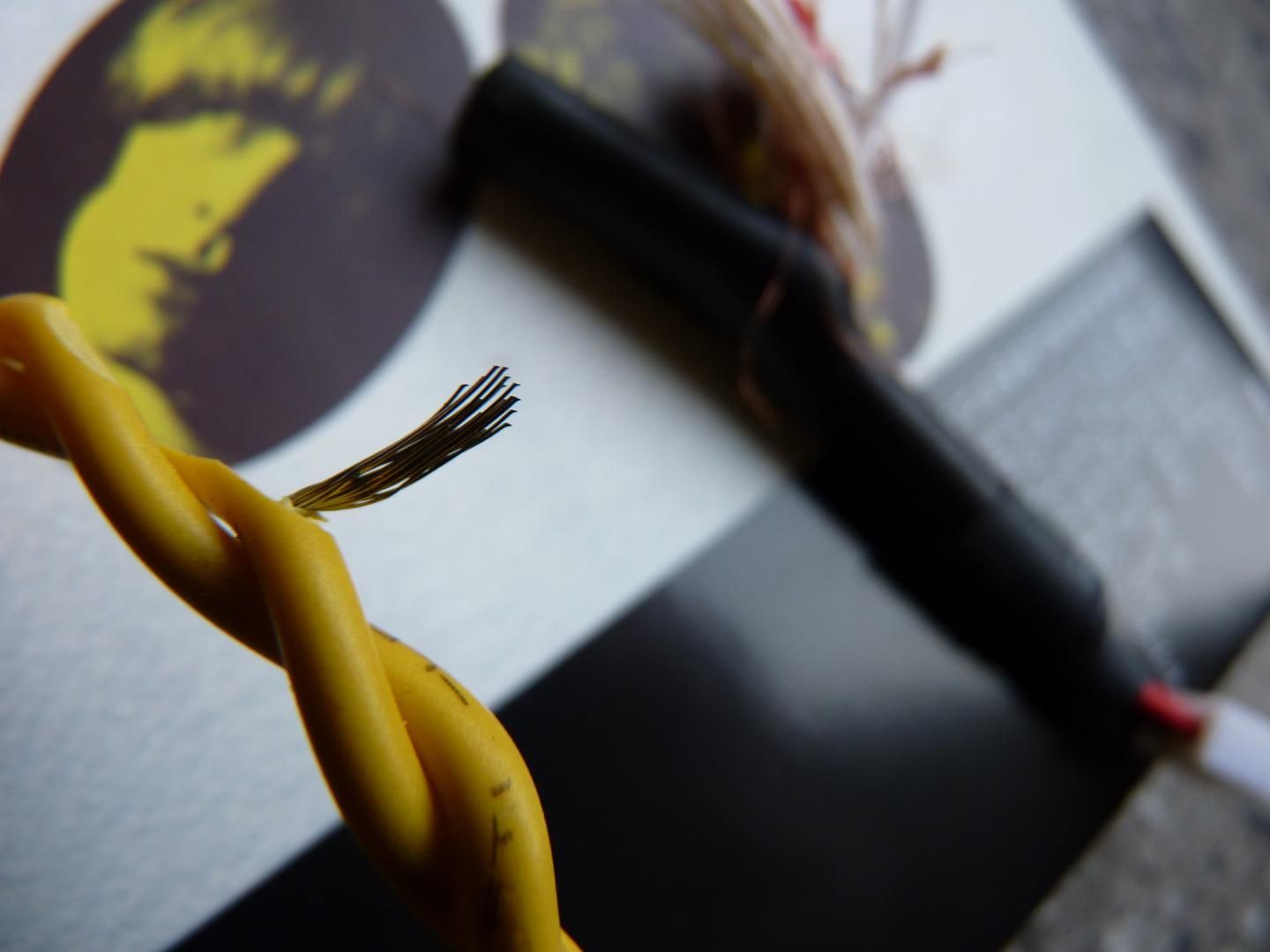

(przewody są aluminiowe lub stalowe) ...
Co takiego ? !! ? Skąd ten pomysł ? Chryste, miałbym pierwszy taki przypadek w swojej karierze od początku lat 70-tych, gdy zaczynałem z ukladami lampowymi. Chyba normalne, miedziane cynowane. Wymienić , porządnie skręcić i sensownie poprowadzić zawsze warto.

Mam chyba nawet gdzieś zdjęcia tych kabli, najgorsze jest to że są bardzo słabo skręcone i w efekcie (mój przynajmniej) wzmacniacz trochę brumi.
Mała korekta, interconnect gorące żyły miedź, ekran folia aluminiowa plus troszkę miedźi, natomiast przewody żarzenia słabo skręcony przewód aluminiowy lub stalowy (na pewno nie miedź). Niżej zdjęcia.

Ło Jezu, to zwykłe przewody miedziane cynowane. Zdjęcia tu nic nie powiedzą. Widzę, że nie masz żadnego doświadczenie montażowego. Po zaprojektowaniu i/lub samodzielnym wykonaniu od zera kilku/kilkunastu układów, moga być wzmacniacze, zapewne wiedziałbyś, albo i nie, że lutowanie Alu jest możliwe mniej więcej tak, jak dzielenie przez zero. Elementarz montażowy i wstyd tego nie wiedzieć.
Być może, w każdym razie zarówno ułożenie jak i montaż, a także materiał z jakiego zostały wykonane nie wzbudza zaufania.
