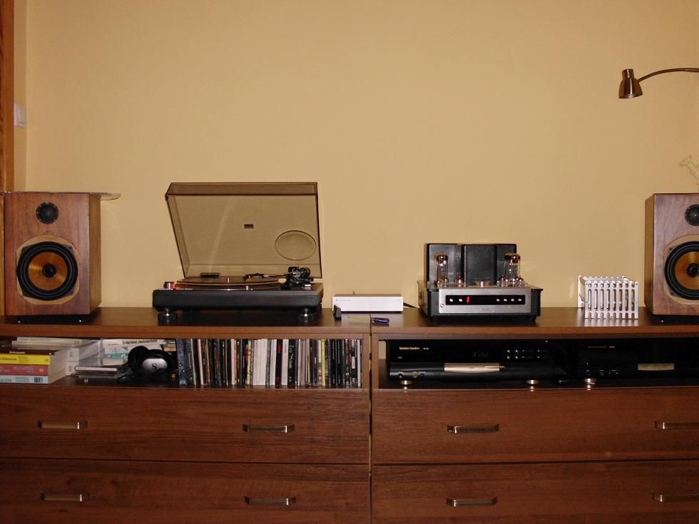

Bardzo podobało mi się zestawienie wzmacniacza Yaqin MS-20L z serwerem muzycznym CocktailAudio X-10 wraz z DAC Matrix mini-i oraz z kolumnami Koda Harmony K-2000B. Duża przestrzeń, nienachalność przekazu - choć dynamika i natężenie dźwięku wielkie. Kapitalna scena, rewelacyjne wokale, świetne instrumenty. Miód i malina.
Ja pier**lę Violet. Co to za ustawienie na biurku i jeszcze tak głęboko. Chcesz byc profesjonalistą to działaj jak profesjonalista. postaw to na standach, odsuń od ściany to może usłyszysz co to jest przestrzeń
He, he. A ja widzę, że Kolega wyciąga wnioski na podstawie jednego zdjęcia. Otóż zapewniam, że słuchałem Yaqin MS-20L w najróżnieszych konfiguracjach, z których ta powyższa jest jedynie jedną z wielu. To jest jedno zdjęcie z odsłuchów, a nie film :)
Widzę, że dla niektórych osób trzeba wklejać wyłącznie zdjęcia z kolumnami na standach, odsunięte od ścian i nie na biurku :)))

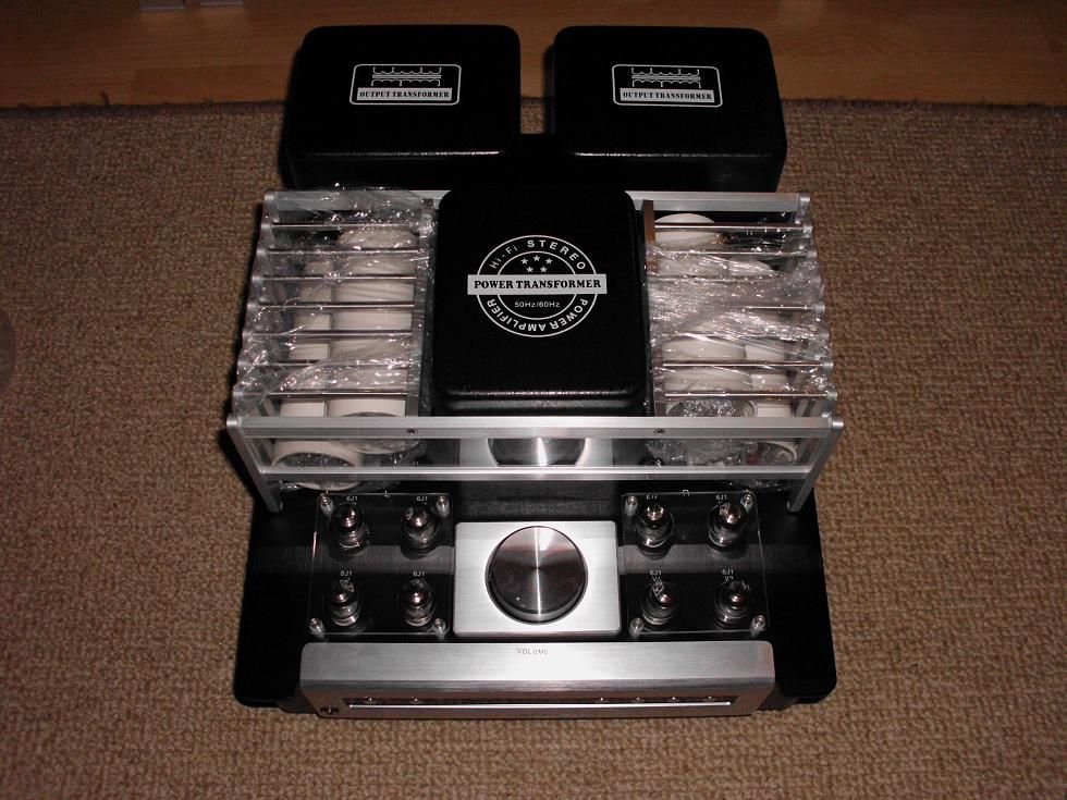

Zdecydowałem się na zakup Yaqina MS-20L i dokładnie przed tygodniem kurier przytargał paczkę do mojego domu. Wzmacniacz prezentuje się bardzo atrakcyjnie, na żywo o wiele lepiej niż na zdjęciach. Gra juz ok. 15 godzin. Na temat dźwięku na razie nie chciałbym się wypowiadać, niech się porządnie wszystko wygrzeje - muzyka sączy się z głosników jako tło, potencjometr na godzinie 9-10. Może powiem jedynie, że to co słyszę kiedy jestem akurat w pokoju bardzo mi sie podoba:)
Jako, że jestem technicznym samoukiem proszę o wyrozumiałość:) Mam kilka pytań, może ktoś z szanownych forumowiczów spróbuje na nie odpowiedzieć:
1. Odnośnie opóźnienia włączania prądu, czy lampy powinny się zapalać od razu po włączeniu wzmacniacza?
2. Czy Bias w miarę upływu godzin pracy trochę spada np. po pół godzinie od włączenia - 0,400, po 3-4 godzinach pracy do 0,392?
3. Czy jest jakaś zasada co do kolejności włączania przed i wyłączania po odsłuchu poszczególnych elementów toru (wzmacniacz, cd, gramofon, przedwzmacniacz)?
I teraz o problemie, który myślę że pojawił sie wczoraj, bo wczesniej tego nie słyszałem. Po rozgrzaniu lamp z głosników a własciwie z lewego słychać minimalnie cichutko jakby szelesty-świsty kiedy przystawię ucho bliżej wysokotonowego. Efekt ten jest niezależny od położenia potencjometru i jest słyszalny nawet przy wyłączonym źródle kiedy jest zupełna cisza. Co to może być?
Poniżej załączam zdjęcia-reportaż z nowego zakupu
Pozdrawiam wszystkich Lampowców:)

Gratuluje zakupu.
Te słyszalne szelesty, nieraz jakby ćwierkanie to bardzo częsty objaw rozgrzewających się elementów lamp i tym zjawiskiem nie ma co się przejmować. Ale one powinny być chwilowe i zanikać po osiągnięciu właściwej temperatury lamp. A jeśli się utrzymują i narastają i jeszcze są wyraźnie słyszalne w pewnej odległości od głośników, to wtedy lampa lub lampy nie są w najlepszej kondycji. Ale jak prawie nie słychać to się nie martw, to jest nowe i nie wygrzane, cierpliwości.
Odpowiedź na 1.Nie bo żarniki rozgrzewają się powoli, trwa to kilkanaście sekund. 2.Tak to normalny objaw. 3.Nie ma znaczenia.
Dzięki za szybka reakcję. Trochę mnie uspokoiłeś mam nadzieję że za kilkanaście godzin wszystko się utemperuje i wygładzi:)
W takim razie z lampą niczym z kobietą - gdy nierozgrzana to ćwierka:)
No właśnie jak włączam wzmacniacz to w bańce widać, że tak powiem kolokwialnie "ogniki się zapalają", czyli to opóźnienie chyba nie działa, jedynie dioda na przednim panelu po paru sek. przełącza sie z czerwonej na zieloną.
Jest OK!
Najpierw właśnie w lampie żarzenie jest inicjowane i pierwsze załącza się napięcie żarzenia. Drugie - anodowe to sygnalizują diody.
Ja dziś podłączyłem Yaqin MS-6CA7 i mam to samo, u mnie jest prawie równo w obu głośnikach. Ciekawy jestem czy minie po wygrzaniu.
Pieniądze nie grają !
Jest OK!
Faktycznie dziś włączyłem późnym popołudniem przy zgaszonym świetle i pierwsze 5 sekund w ogóle się nie świecą później zaczynają się żarzyć te ogniki górne i jak dioda zielona się załącza to zaczynają świecić. Wszytko ok:)
Kolega ziemniak58 chyba ma rację, bo dziś trzeba było uchem dotknąć do głośnika żeby jakikolwiek świst usłyszeć, zmalał do minimum. (w prawym to minimum miałem wczoraj)
Mnie bardziej ciekawi, czy ten "chiński zapaszek" się ulotni po jakimś czasie:D
Ten unoszący się zapaszek chińskiej lampki szybko przemija, głównie odpowiedzialne są nóżki gumowe. Was Panowie nie mam zamiaru straszyc, ale oryginalne lampy niekiedy mają różne przypadłości i ich jakośc jest nierówna. Szczególnie małe lampy odpowiedzialne u mnie były za szumy, szmery i brumienia. Po wymianie chińskich prawie zapomniałem o niespodziewanych szelestach i cwierkaniach itp. Warto je zmienic dla poprawy dźwięku przede wszystkim. Ale ważne by bias był ustawiony prawidłowo dla całej czwórki lamp mocy.
