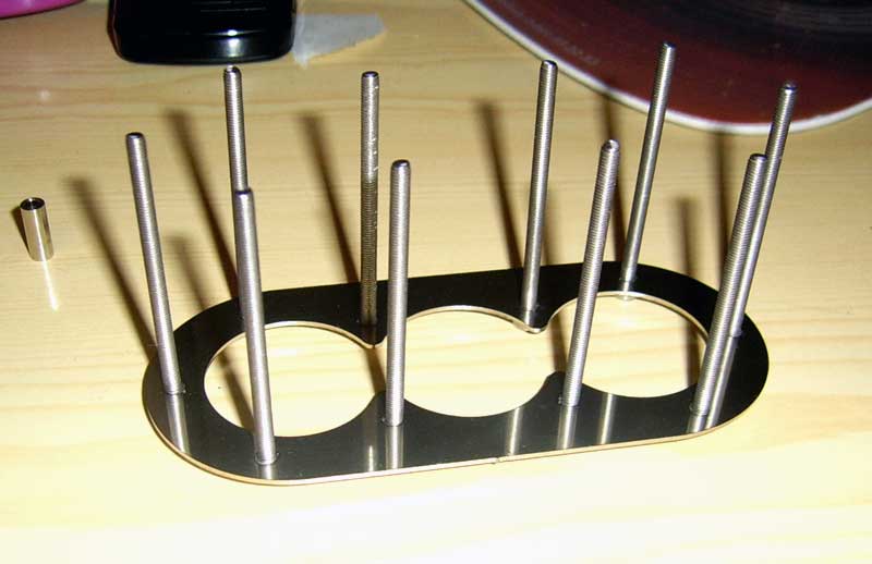

Gdzie mogę kupić takie osłonki na lampy?
Ja sobie sam zrobiłem :).
post-4633-072580500 1299519399_thumb.jpgpost-4633-031869600 1299519409_thumb.jpg
Zaloguj się, aby zobaczyć treść (możliwe logowanie za pomocą ) post-4633-031869600 1299519409_thumb.jpg
Piękne cacka chyba będę musiał też zrobić.
