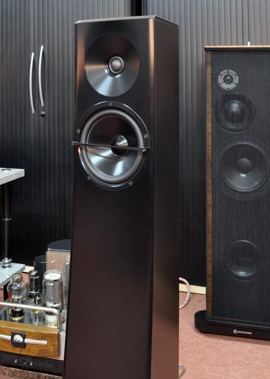

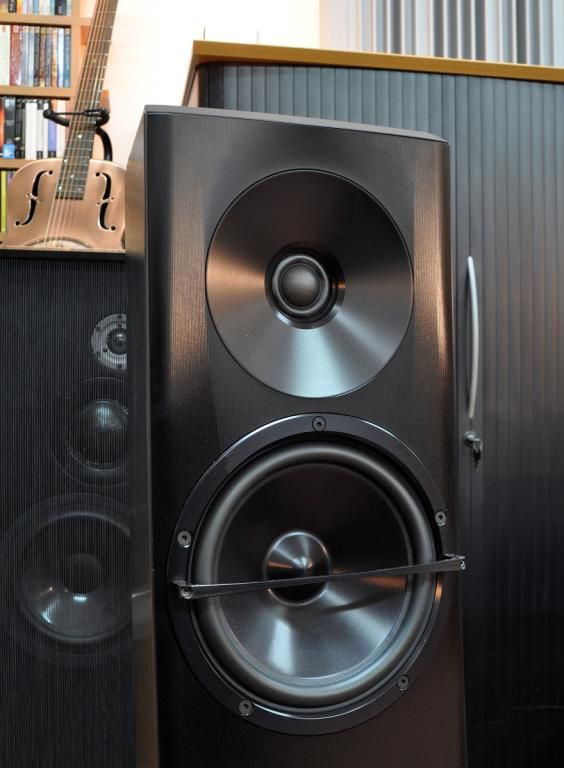

Wczoraj słuchaliśmy kolumn YG Acoustics Carmel 2. Małe, bardzo zgrabne, pieruńsko ciężkie. A mówią, że samoloty robi się z aluminium, bo niby takie lekkie. ;-) Osiemnastocentymetrowy midwoofer to własna konstrukcja YG - ponoć membrana jest frezowana z jednego "pucka" aluminium. Jedwabny, lekko "utubiony" tweeter ponoć też jest ich konstrukcją, ale jego membrana do złudzenia przypomina tę ze Scanspeaka 6600. Skądinąd nie ma się czego wstydzić, Hansen Audio też ich używa i jeszcze kilku innych znanych producentów. Umieszczenie tweetera w płytkim falowodzie pozwoliło konstruktorowi na obniżenie podziału do 1,75 kHz.
WAF - bardzo wysoki - pewnie dopóki nie wyjdzie na jaw cena... ;-)

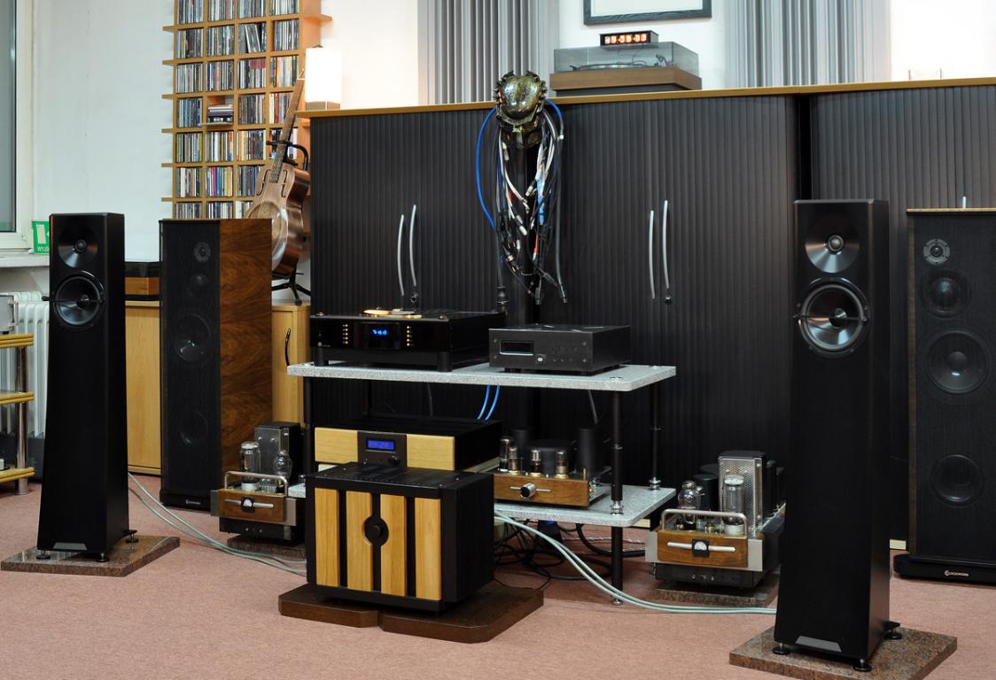

Jak to grało? Bardzo podobnie do tego, co słyszałem na ostatnim AudioShow (wtedy z Audionetem) - wyczynowo. ;-) Bardzo precyzyjnie i bardzo rozdzielczo. Przy violi da gamba dokładnie słychać przesunięcie smyczka na strunie, dźwięk samej struny i odpowiedź pudła. Słuchając chóru nie było problemu z wyodrębnieniem poszczególnych głosów. Dzwonki Pedro Estevana na "Llibre Vermell" Savalla różniły się wybrzmieniami zależnie od wielkości, a jeden trochę fałszował wybrzmiewając (jakby trochę "pływał"). ;-) Wsłuchując się w perkusję można było "zobaczyć" miotełki muskające talerz... Jednym słowem wgląd w nagrania rewelacyjny. Przestrzeń też świetna. O dziwo - przy tej ilości szczegółów to nie jest wcale rozjaśniony dźwięk. Niższego basu nie ma (w naszym pomieszczeniu bas kończył się na czterdziestu paru hercach), ale nawet mimo tego kolumny grają dosyć ciemno. Pewnie więcej blasku miałyby w jakimś nowoczesnym wnętrzu z licznymi gładkimi powierzchniami i mnóstwem odbić. Ale może wtedy byłoby już za ostro? Trudno powiedzieć. Teraz trochę o wadach. Jest to dosyć chłodny, taki "beznamiętny" dźwięk. Łącząc go z tranzystorowym wzmacniaczem o takich samych cechach najprawdopodobniej otrzymamy brzmienie sterylne, analityczne, ale całkiem wyprane z emocji. Ja bym je łączył z lampą, byle mocną, bo to tylko 84 dB przy 4 omach.
Myśmy zaczęli od Alepha X. On niestety preferuje 8 omowe obciążenie i wyraźnie brakowało mu mocy. Potem podłączyliśmy Ugodę - rozdzielczość, precyzja, dokładność, szybkość. Zaznaczona każda "krawędź" dźwięku - ale zarazem przekaz trochę matowy i chłodny. Potem GM-ki - ubyło trochę informacji, precyzja też nie ta, leciutko poluzowany bas, no i krawędzie nieco zaokrąglone - ale za to pojawiły się emocje i blask na średnicy. Co kto lubi. ;-) A kolumny za każdym razem pięknie pokazywały różnice we wzmacniaczach. Nie powiedziałbym, że jak szkło powiększające, bo ono zazwyczaj zakrzywia obraz na krawędziach. Fotografowie często używają zamiast lupy wyjętego z aparatu obiektywu - wtedy obraz jest powiększony idealnie w całej płaszczyźnie. Tak mi się skojarzyło, kiedy ich słuchałem.
Co do ceny - owszem jest absurdalnie wysoka. Tym niemniej (jak zauważył kolega) zaledwie 4 razy większa od ceny listwy sieciowej pewnego polskiego producenta - a tu wkład materiałowy, a zwłaszcza intelektualny jest jednak nieporównanie większy. ;-)
