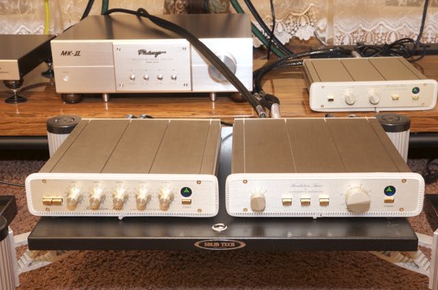

Nie za bardzo wiem, jak odpowiedzieć na to pytanie. Ale mimo, że pałasz nienawiścią do wymienionej przez Ciebie marki, postaram się bez oznak obrażania stwierdzić: Co może szukać Reimyo w starcie z FM ACOUSTICS, gdy sromotne baty dostało nawet w starciu ze sławnymi kulkami na Kujawach.
A tak na poważnie. Nie za bardzo masz pojęcie, jak mogą zagrać oba systemy na zdjęciu w dobrych warunkach lokalowych. I nie mów mi, że je słyszałeś, gdyż ja sporo musiałem się natrudzić, by Szwajcarzy raczyli mnie odwiedzić, a zgoda na publiczne wyrażenie opinii wiązała się z osobistą wizytą dealera ze Słowenii i rozmowy, czy wiem o co w całej tej zabawie chodzi. Nie mam nic do Ciebie, ale czego bym nie napisał, obrócisz to na swoją modłę, a ja ganiać się z Tobą mnie mam zamiaru.
Pozdrawiam Jacek.
Pozdrawiam Jacek.
