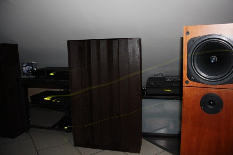

no i jest finał: 2x dyfuzor qrd 1d o głebokości 16cm, wysok 90cm i szer 57cm

zrobiony ze sklejki, polecam www.sklejki.pl, przycinaja na wymiar i towar dostarczaja w 2 dni a przy tym wyszło mi taniej niż na miejscu w OBI.
odsłuchy trwają....

A jak grube masz ścianki tworzące "dno" studni? Zrobiłeś je z kilku warstw sklejki?

bardzo proszę..... sklejka 3mm obliczone w qrdude z zamiarem wykonania najprostszego podstawowego dyfuzora qrn 7. chciałem sprawdzić czy uda mi się zmierzyć z wykonaniem czegoś takiego i czy wniesie to jakąś poprawę owo rzeczone voodoo od którego aż huczy na forum ;-) kilka osów pytał mnie na pw ile mnie to kosztowało. odpowaiadam: kupienie sklejki wraz z przycięciem na polecanej stronie na 2 dyfuzory i jeszcze zostało sporo zapasu materiału = ok.180pln z przesyłką plus klej, malowanie, akryl do uszczelniania.razem jakieś 200pln za 2 dyfuzory. ale wliczając w to czas i pracę poświęconą temu projektowi to już mówię, że nawet jakby ktoś zaproponował mi za te dyfuzory 400pln za jeden to nie byłbym przekonany czy to dobra rekompensata. stwierdzam Imacman, że cena jaką mi podałeś za qrd 2d twojego kolegi jest mocno atrakcyjna !!!

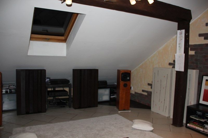

co to dało: nie wiem czy to widać na zdj. ale mam trudne pomiesczenie: poddasze 22m, z jednej strony spad a w mniej więcej 2/3 pokoju na całej przez całą szerokość stopień/schodek. teraz kolumny mam ustawione tak że "gwizdki mam na wysokości uszu ale podłoga jest obniżona w miejscu odsłuchowym o 40cm z powodu tego stopnia. tak.że po przeciwnej stronie kolumn nie da się za bardzo ustawić bo obniży je to o jakieś 40cm a ja pod spadem musiałbym siedzieć na ziemi;-). tak njak teraz jest to chyba najlepsze wyjscie...jedyny problem jaki był to lekkie przesunięcie sceny w prawo...może dlatego że po prawej ściana w cegiełkach a po lewj 2 okna. zastosowanie absorberów pt 80 i dyfuzorów zniwelowało to. dyfuzory dodatkowo powiększyły scenę...dzwięk nie wychodzi już jakby z głębi łączenia sufitu i podłogi...jest normalna wysokość ale i super ogniskowanie zródeł, nie wiem czy może być więcej szczegółow...pewno może ale dla mnie już wystarczy;-) nic nie dudni, muzyka taka z jakiej słynie naim czyli tempo, rytm i timing ;-)
dla mnie ok...warto było

Marek duże dzięki za kontakt do Cezarego. Moje pierwsze i chyba w tym pomieszczeniu jedyne adaptacje akustyczne, więcej nie trzeba jeśli mamy pogodzic salon z pokojem odsłuchowym. Nawet żonie sie podobają:)))
Powiem tyle, to się sprawdza. W uproszczeniu różnica polega na tym jakby czytać z okularami i bez (dla tych co oczywiście potrzebują okularów do czytania:)))
Nie jestem biegły w opisach, ale polegam na mojej żonie, (wykształcenie muzyczne, i ma świetny słuch) powiedziała, że te ustroje zostają:)))
Ewentualnie mozna jeszcze tak. Ale mam wrażenie, że wysokie tony są wytłumione za bardzo.

Zaproponuj żonie podniesienie telewizora i wciśnięcie w to miejscedodatkowych dyfuzorów,moja się zgodziła , jutro moają dojść dyfuzory Cezarego w liczbie 6szt
takie ustawienie tv aby wisiał wyżej, to mi sie nie podoba. Bedzie o dobre 60 cm wyżej, a do tv mam 4 metry. Gdyby był w odleglości 5 m to ewentualnie było by ok. muszę to przemyśleć :) Ale faktem jest, że jak postawiłem te pionowe dyfuzory przed tv było jeszcze lepiej.
Miejsce za kolumnami nie jest najlepszym miejscem dla dyfuzorów. Lepiej sprawdzą się one w miejscu pierwszych odbić.
Dyfuzory na zdjęciu działają praktycznie tylko zakresie średnich częstotliwości, ew. wysokich. Kolumny w zakresie średnich i wysokich częstotliwości są mocno kierunkowe,
emitują niewiele dźwięku do tyłu, dlatego niewiele dociera do dyfuzorów przedstawionych na zdjęciu...
Generalnie dyfuzory najlepiej sprawdzają się na tylnej ścianie lub na ścianach, ale tych położonych dalej od kolumn.
Obecne ułożenie najprawdopodobniej daje jakąś poprawę, ale można uzyskać o wiele większa poprawę przy niewielkiej zmianie.

bardzo proszę..... sklejka 3mm obliczone w qrdude ...
Czy takie "denka" studni nie są za cienkie, czy taki "dyfuzor nie jest zbyt "przezroczysty" dla fali dźwiękowej?
wypełnione pt 80, na pewno grubsza sklejka da więcej.
