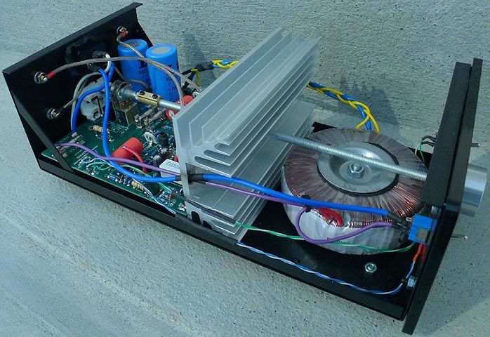

mam Dayens Ampino
miejsca jest raczej wystarczająco. podłączony i tak będzie przewodami na cztymś w rodzaju podstawki którą musze dorobić bo poprzedni właściciel kombinował z tym.
Chodzi mi głównie o kolejności pinów tj. wejście i wyjście sygnału i masę czy tak samo jest to w rk09 jak i rk27.
Jakie mogą być skutki zastosowania 100kohm? Bedzie tylko mniejszy poziom regulacji przez szybsze ściszanie?
mam Dayens Ampino
Kolejność pinów jest taka sama, w RK27 jest trochę więcej miejsca na ich przylutowanie ;) Tam na zdjęciu nie jest jednak RK09, tyko RK16, albo jego 'klon'.
Co do rezystancji. Na plus 100k jest to, że zwiększy się zakres regulacji na najniższych głośnościach. Na minus - sprzęt będzie bardziej reagował na interkonekty i może wystąpić niedopasowanie w obciążeniu wejścia wzmacniacza, ale trzeba sprawdzić dokładnie na czym działa ten wzmacniacz, jaki jest jego opór wejściowy i wtedy dobierać.

Na zdjęciu które zamieściłem wyżej faktycznie jest inny niż rk09 bo nie robiłem fotek mojego egzemplarza. Chciałem tylko pokazać że powinno być tam miejsce.
