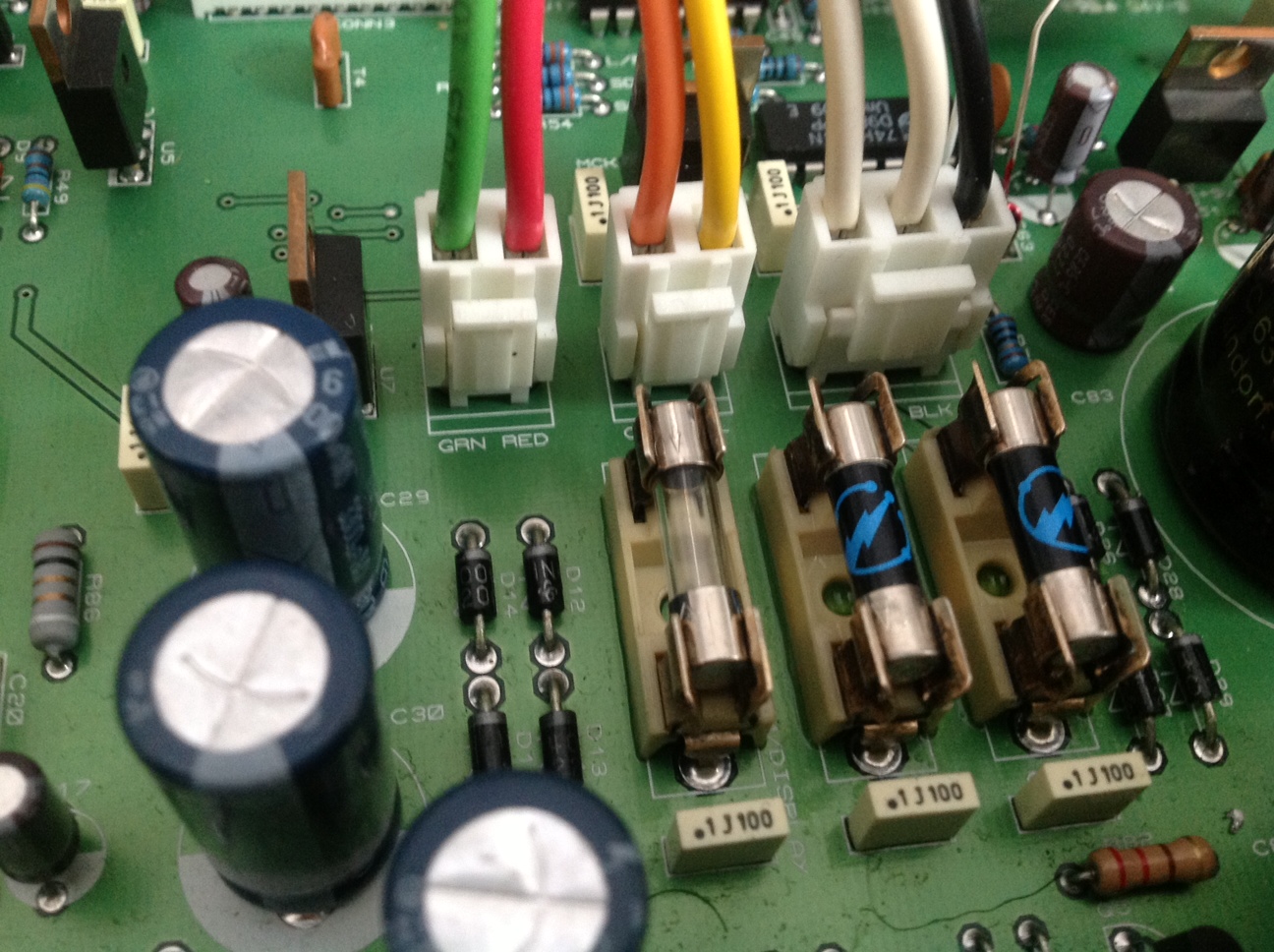

Jeszcze zdjęcia mogłeś dodać myślę że znajdzie się kilku kolegów zainteresowanych tą modyfikacją.
Edytowane przez JARO 66
Exposure po modyfikacjach.
PS. Może ciężko w to uwierzyć, ale kierunkowość bezpieczników jest słyszalna. Wyraźnie! Polecam popróbować.

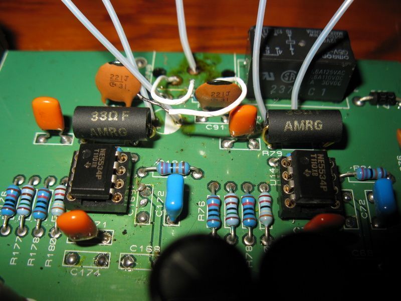

Jakie wartości kondensatorów dałeś na wyjście?
Sorki,widać na zdjęciu 6,8
U mnie jest 470uf
dlaczego zdecydowałeś sie na taką wartość?
Jakie miałeś w oryginale?
Edytowane przez kolor232

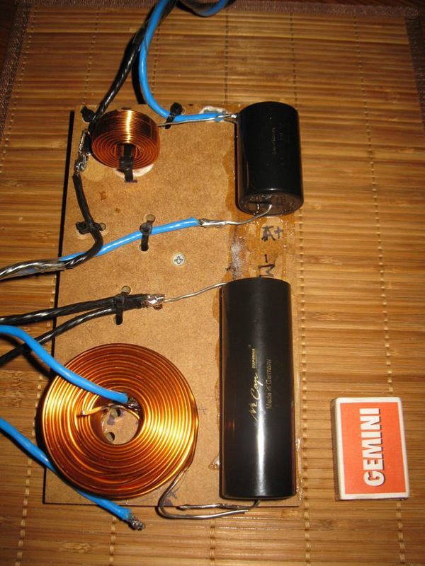

Rozmawiałem o tym z Jarkiem (Jaro 66) gdyż miałem ten sam dylemat co Ty. Nie patrz za bardzo na pojemność swoich kondów gdyż nie ma to większego znaczenia. Exposure wlutowywał tam kondy, które akurat mieli pod ręką. Jarek powiedział, że rozmawiał z kilkoma właścicielami 2010 i u każdego w środku zaaplikowane były inne.
Skąd akurat 6,8? Były wynikiem wlutowywania różnych pojemności i sprawdzania na słuchawkach przez Jarka z kolegą. 6,8 sprawdziły się podobno najlepiej.
U mnie pierwotnie siedziały 63V 100uf.
Potwierdzam tak to właśnie wyglądało,mieliśmy kilka rodzai kondów o różnych pojemnościach(różnych firm) i dobraliśmy te które
nam najbardziej odpowiadały.Jeśli chodzi konkretnie o Mundorfa Supreme mieliśmy cztery pojemności 3,9;4,7;6,8 i 8,2
przewaga 6,8 nad 8,2 jest taka że 6,8 łatwiej zmieścić do środka a 8,2 praktycznie musiały by wisieć za cd.W załączniku zdjęcie zwrotnicy z moich
kolumn kiedyś właśnie na basie było 8,2 Mundorfa a obok pudełko zapałek.

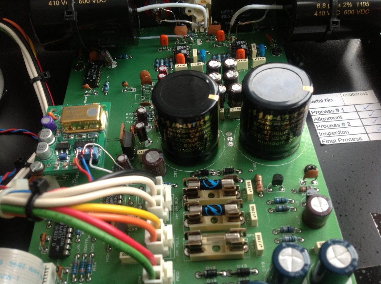

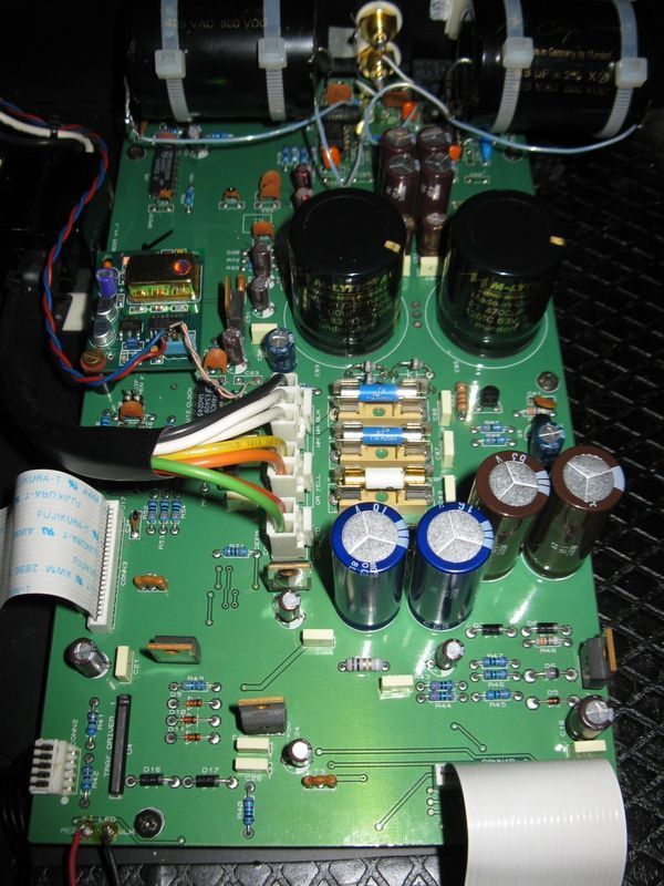

Dobra wracam do tematu odwiedził mnie dziś Jaro66 ze swoim CD2010 jak zawsze coś tam lekko pomodowaliśmy i dalej do słuchania..szczerze powiem, że jak Jarek poinformował mnie o kupnie kondensatorków elektrolitycznych
Mundorfa to raczej traktowałem to w kategori troche audiofilskich zajawek...wiadomo pewnie bedzie inaczej..ale czy lepiej..hmm.
No i stało sie nowe kondki sa u Jarka podłaczmy do wzmaka pierwsze dzwieki i powiem szook in positiv!
Precyzja lokalizacja piękny kontrolowany bas...gdzie w głowie jeszcze mam jak grał u mnie ten cd wczesniej gdzie w moim małym pokoju miałem basową chmurkę no niezbyt kontrolowana a nawet nieco rozmytą.Muszę powiedzieć,że warto było wydać te 100zł na te kondy na serio poprawiają..dźwiekowo klocka ustawiają ligę wyżej..polecam Panowie i rekomenduję!

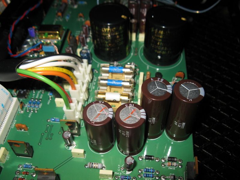

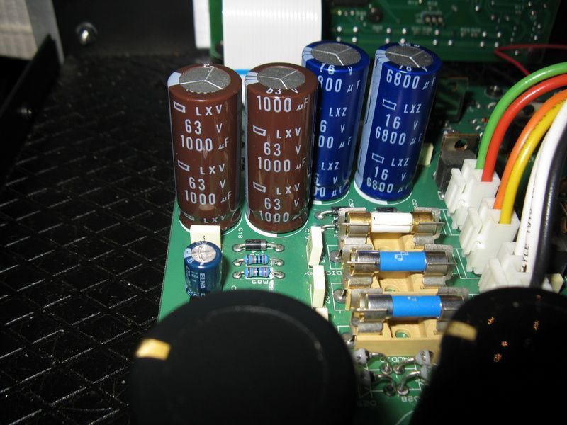

Piotrek wspomniał o kolejnych modach, ja dodam zdjęcia a wykonawcę poproszę o opis.
Dżwiękowo kolejny krok w dobrą stronę,zdecydowanie zyskała przestrzeń,zostały wydobyte z tła dżwięki których
wcześniej nie słyszałem i zdecydowanie zyskała głębia sceny.DZIĘKI PIOTRUŚ!!!

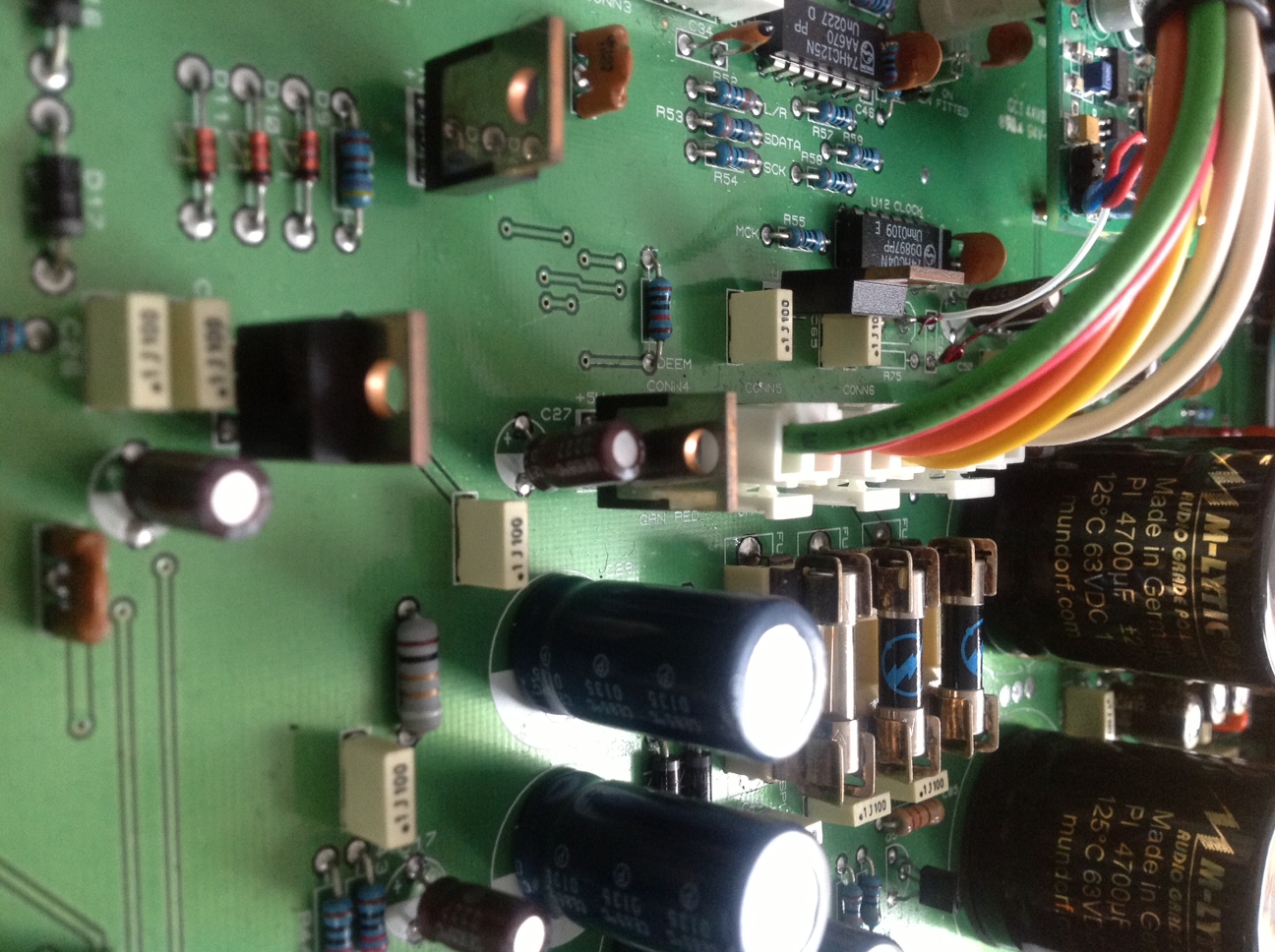

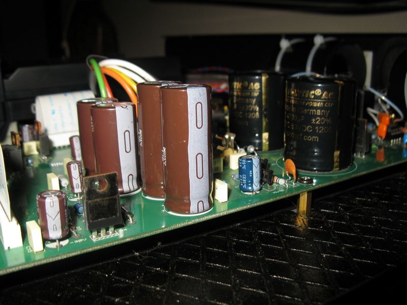

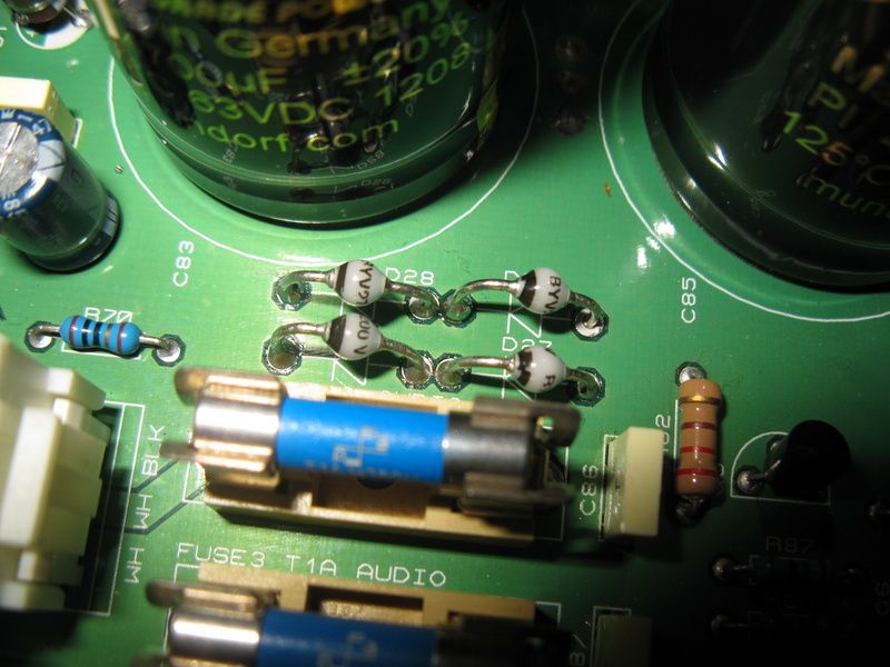

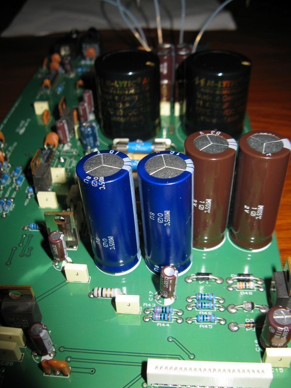

Dokonalismy małego modu tj. diody prostownicze 1N4004 koło mundorfów 4700 zastapiłem BYV27/200 philipsa jeszcze ze starych zapasów (ale diody nadal produkuje vishay bc components) wymieniłem równiez 4 kondensatorki elna 2x1000uF/50V na nippon chemicon LXV 1000/63 V oraz elna do czesci cyfrowej 3300/16 na nippon seri ASF 4700/16
...ale docelowo wymieniłbym je na panasoniki FC 6800/16 niestety exposure zaprojektował druk na raster 7,5mm ale na wielkosc kondensatorka Fi16mm czyli kondki o wielkosciach 18x40 nie podejdą zostaje szukac w katalogach wielkosci Fi 16x25-40mm.W tym miejscu równiez ewentualnie widziałbym elna RJH 4700/16 lub nippon LXY 6800/16V.
Piotrze, A czy mogłbyś podac namiary na sprawdzone sklepy internetowe gdzie można byłoby nabyć wspomniane diody Vishaya oraz rekomendowane kondensatory?
Tak mógłbym www.allegro.pl dział agd-rtv/elektronika/elementy elektroniczne....kondy sa w firmie hfo...jest tez wielu innych wystawiajacych masz tam mega wybór czego tylko dusza zapragnie.
Co do uzytych kondków. Serie które podałem generalnie łaczy jedno:nie psuja one dzwieku w zadnym aspekcie, sa to naprawde dobre markowe kondy .
Co do kondensatorów t.z.w ałdiofilskich czyli Elna Eilmic, Cerafine Duorex Stargate etc oraz Nichicon FW, Muse, z tymi kondensatorami bywa róznie potrafią zagrac genialnie, ale tez genialnie spieprzyć sprawę..w kazdym razie poeksperymentowac warto.ja prywatnie wolę z nich nie korzystać.
Kondki 1000/50 obsługuja wyswietlacz wiec ich jakosc mało rzutuje na dziwek exposura..z koleji 3300/16 to kondy do typowego zasilacza 5V tzw cyfry czyli procesor wyswietlacza..kostki cyfrowe etc z tamtad wychodzi sygnał do daca audio na wyjscie cyfrowe etc..więc wskazana jak najwieksza pojemnosc gdyby nie ograniczenie do kondensatorów o wymiarach Fi16 to na 16V panasonic produkuje nawet 10000uF a tak pozostaje szukac czegoś co ma krytycznie wymiary 16x25do40mm o rastrze 7,5mm.
Diody szybkie zaden cud te miałem i bardzo dobrze mi pracuja w wielu układach więc je stosuję..ale mozna wstawic inne szybkie diody.
Hmm no i ciekawe jaki dadzą głos z siebie jak sie choc pare dni wygrzeja i uformują.
Końcówka mocy 3010 to bardzo zacna konstrukcja zrobiona niezwykle pieczołowicie i solidnie, tak jak sie robiło w dawnych dobrych czasach. Druk montaz na dużą piatke z plusem.
Mundorfy muszą trochę pograć bo codziennie było inaczej od wielkiego zachwytu do reakcji
chyba je wy....e Po tych kilku dniach jest coraz lepiej dżwięk nabiera wielkiej klasy,zaczynając od dołu bas szybki,zwarty
oraz bardo głęboki średnica nasycona, głęboka scena świetna lokalizacja no i wisienka na torcie takiej
góry nigdy u siebie nie miałem czysta, dokładna nigdy nie ostra.Jak dla mnie są to kondy warte każdej złotówki.
Myślę że to jeszcze nie koniec bo mam doświadczenie z cd który praktycznie grał cały tydzień 24h na dobę
i dopiero po tym czasie pokazał pełnie swoich możliwości.

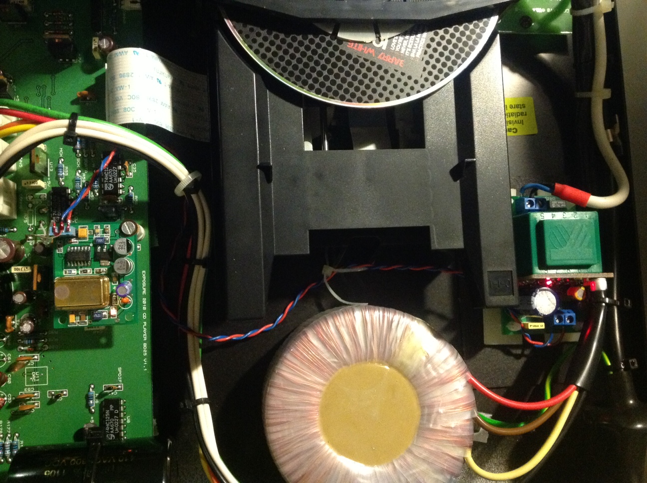

Ostatnie szlify cd Exposure 2010,wymieniłem kondy zasilania cyfry na Nippon Chemicon LXZ 6800/16V (dzięki Piotrek608)
i rezystory na Amtrans AMRG 33 ohm (dzięki Piotrek FlazX )

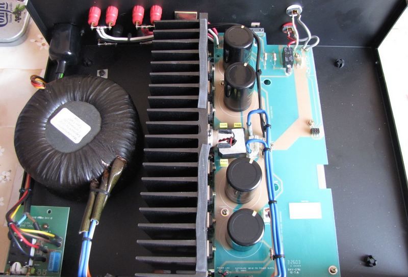

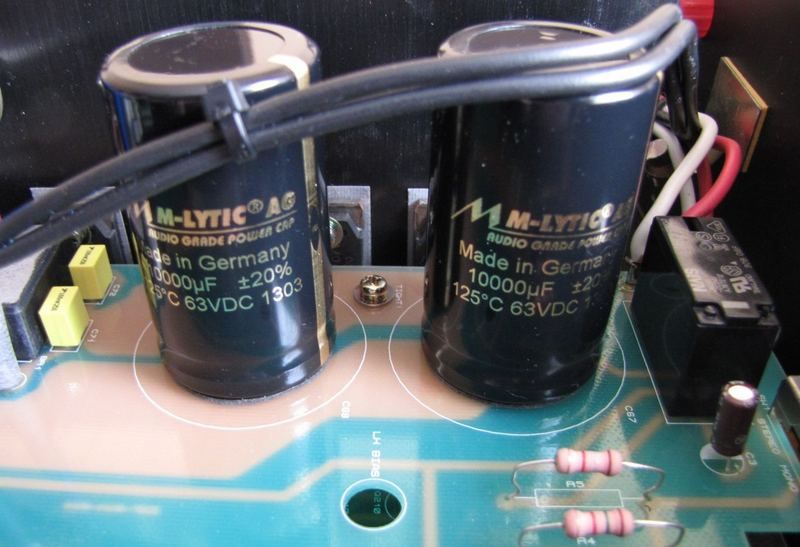

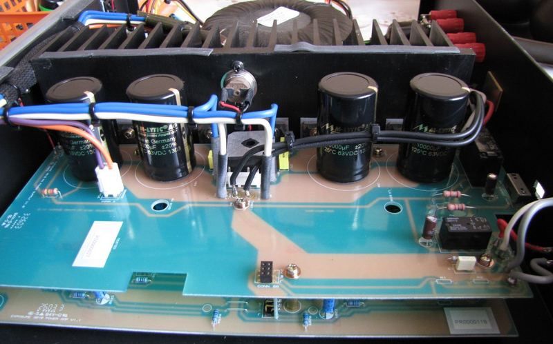

Dzisiaj udało mi się wymontować kondensatory na zasilaniu we wzmacniaczu 2010S. Siedzą tam dwie sztuki po 10000 uF. Dokładnie kod to 1020DD. Kondensatory na 63V, made UK, firmowe Exposure. Cwaniaczki zamontowali go tak ze bez wylutowania nie szło odczytać i dodatkowo jest przyklejony na gąbce dwustronnie klejonej:)
Zamówiłem dzisiaj 2x 15000uF Mundorf MLGO. Po weekendzie powinny byc u mnie więc po wymianie opiszę wrażenia odsłuchowe. Zastanawiam się czy nie wrzucic do wzmacniacza bezpiecznika rodowanego. Pytanie tylko czy rzeczywiście on coś da. Testowaliście we wzmacniaczu przy gnieździe zasilającym?
