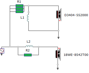

zwrotka dwie cewki i dwa rezystory ?
masz tu z komercyjnego projektu prawie czyste akustycznie first order na elipticorach
połączenie 18WE/8542-T00 i D3404/552000
Ale co dwie cewki i dwa rezystory?

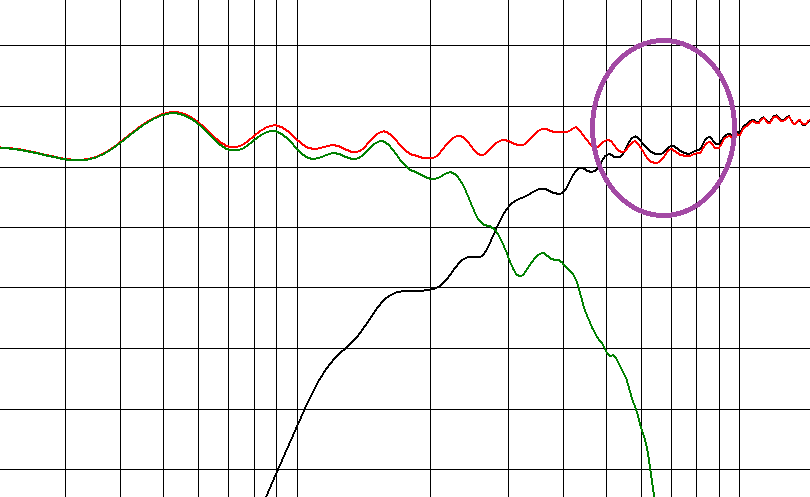

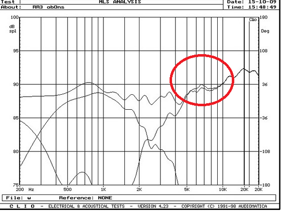

Przecież widzisz te problemy fazowe powyżej 7khz;)
widzę, i co z tego
do 18we dołóż małą pułapkę na koniec pasma albo zbocznikuj odpowiednio cewkę kondem i po problemie
poza tym przy innej filtracji tweetera (kondensatorem ) skuteczność ostatniej oktawy może być wyższa o 2-3 dB (nawet jest to wskazane) i ten problem sam się usunie bez ingerencji w filtr 18we

49 minut temu, EMiL napisał:
Sławek,

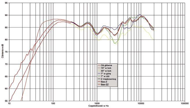

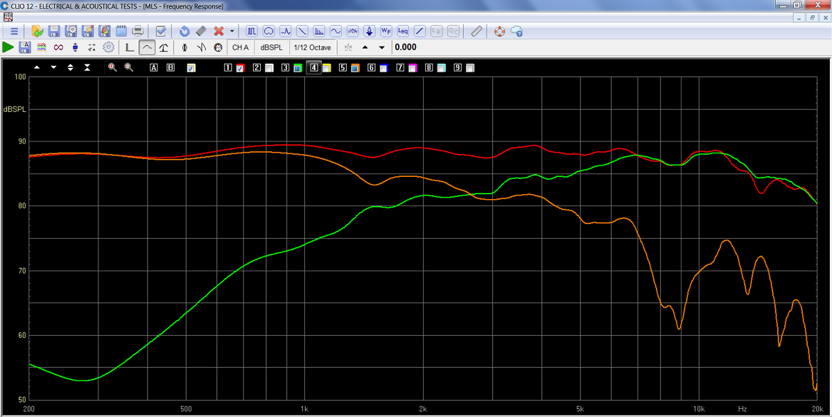

kiedy widzę takie numery u doświadczonych konstruktorów to zaczynam myśleć , że może jednak jest to dodatkowy sposób na kształtowanie dźwięku albo środki potrzebne do zmiany fazy w danym zakresie bardziej degradują dźwięk niż zostawienie układu tak jak jest
w każdym przypadku decydującym sędzią jest ucho, a warto też brać pod uwagę ,że każdy dodatkowy element zwrotki nie jest neutralny i lepiej by go nie było
dwa przykłady
referencyjne 3-way Kisiela

monitory Witka na Duelundzie osiem cali
obraz.thumb.png.14f6cb5534970e2de8c0681fa175698a.png obraz.thumb.png.cba12cbe3011e06db3df45367de0661d.png

No i prawdą jest, że dwie cewki i dwa rezystory nie mają prawa zagrać poprawnie, także Babatular ma rację
wiesz jak wygląda zwrotnica ?
na czym opierasz taki wniosek?
Sygnał w obiekt wchodzi pod zbyt łagodnym kątem. Czysty pierwszy rząd nigdy nie zagra wiarygodnie i poprawnie. Jeśli ktoś zrobi 1 order na eliptikorach, to ja zrobię II order na Discovery i tam znajdziemy większą wiarygodność wszystkiego co występuje w dźwięku. Nie na darmo mamy różne filtry, które będą powodować różnice w brzmieniu i to one a nie głośni, będą to brzmienie determinować.
Idźmy w drugą stronę. Zbyt ostry kąt wchodzenia sygnału w obiekt, też nam spieprzy brzmienie, więc trzeba to wyważyć.
Oczywiście wszystko jest kwestią gustu i ktoś może powiedzieć, że jemu się podoba pierwszy rząd, ale to chyba nie o to w tym chodzi nie ?
37 minut temu, Audio Academy napisał:
No i prawdą jest, że dwie cewki i dwa rezystory nie mają prawa zagrać poprawnie, także Babatular ma rację.
1 . to jest schemat zwrotki łączącej średniak z tweeterem

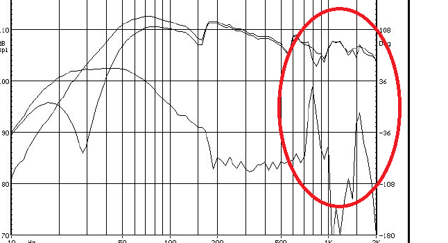

tu jest odsłuch konstrukcji
a tu mam dla Ciebie radę

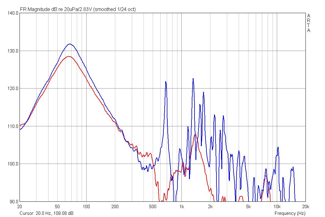

popraw swoja konstrukcję bo rezonanse bas refleksu podbarwiają w Twoich kolumnach nawet wyższa średnicę
jesli popracujesz nad tłumieniem  to uzyskasz czystszy dźwięk
niezaburzany przez świsty z br
z recenzji Twoich kolumn w " Audio"
Pokazujesz mi w zakreślonym kółku rezonanse głośników Vify i jednocześnie piszesz, że rezonanse BR podbarwiają wyższą średnice. Na wykresie widać jednak, że nic nie jest podbarwione na samej charakterystyce przenoszenia, występuje tam tylko lekkie osłabienie względem pierwszej części pasma.
Poza tym strojenie BR w Hyperionach pierwszych było mistrzowskie.
Niskie strojenie bass-reflexu do 29Hz w odpowiednio dużej obudowie, zaowocowało ładnymi charakterystykami w zakresie niskotonowym (rys. 2), spadek -6dB notujemy przy ok. 35Hz, co jest rekordem testu, również poniżej nachylenie nie zwiększa się wyraźnie, wynik wyśmienity.
No i co ja mam właściwie poprawiać w konstrukcji z 2001r ?  ?

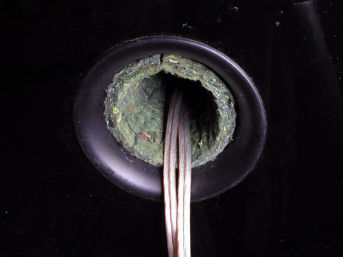

1. przede wszystkim odpowiednie umieszczenie materiału tłumiącego w kolumnie
2. zmniejszenie średnicy portu co skróci jego długość a tym samym obniży się częstotliwość do której rezonanse wystąpią ale będą słabsze
3.obwodowe umieszczenie (pierścień) materiału tłumiącego przy wyjściu portu
4. wszystkie punkty w różnych kombinacjach w zależności od priorytetów np zejścia , podbicia średniego basu czy perfekcyjnej średnicy, bo każde działanie ma swoje skutki
1. Nie ma to większego znaczenia, robiłem różne eksperymenty, z mniejszym czy większym skutkiem, ale nadal świszczy.
2. Zmniejszenie średnicy daje jeszcze gorsze rezultaty. Zawsze mnie uczono, że większa rura pod tym względem jest bezpieczniejsza. Poza tym średnicę BR dobieramy do powierzchni membrany. To byłby mezalians, kiedy zastosowałbym jeszcze mniejszą rurę do dużej objętości gdzie pracują dwie 18. Straciłbym efektywność w niskich rejestrach i dopiero by mi się dostało od Kisiela.
3. Nigdzie nie widziałem takiego rozwiązania, nawet w bardzo drogich kolumnach, czyli można wywnioskować, że nikt tego nie stosuje.
Stosuje się natomiast BR z wywiniętym kołnierzem po obu stronach. Niweluje to niepożądane świszczenie, ale też tylko w pewnym stopniu. Nadal na płytach Mari Boine i może na trzech numerach Patrici Barber będzie słychać świsty. Wiem, bo mam takie rury w swojej kolekcji.
B@W środkowa charka basu jest z pierścieniem niestety nie mam wykresu samego br

przynajmniej wejdź na tę stronę popatrz na wodospady, watro próbować dopasowyjąc materiał tłumiący do częstotliwości rezonansów
