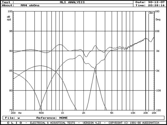

kolumna na elli może być 2x głośniejsza niż ta RR4 przy takim samym paśmie przenoszenia
czyli 35hz-40khz
poza tym Kisiel zrobił R4 na filtrach 6db/okt
ale stwierdził , że rewelatory są zbyt chimeryczne  i przerobił na RR4 o bardziej stromych filtrach
a elli dają się ciąć naprawdę łagodnie i prosto i tak grają najlepiej

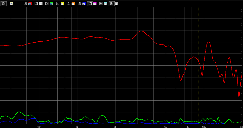

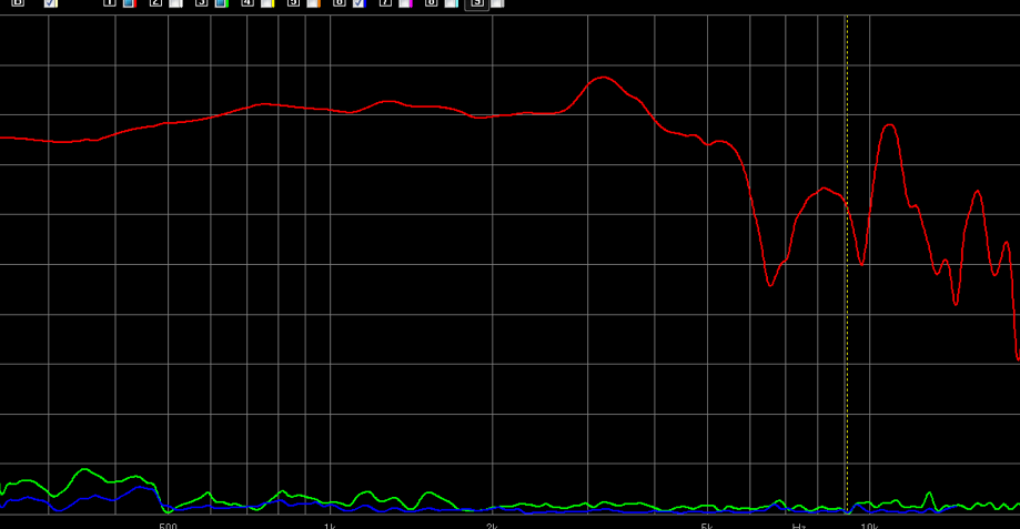

8 godzin temu, babatular napisał:
Co tam się dzieje z tą 18 ką Elipticora na 4,5kHz ???? Przecież przy łagodnym zboczu filtra 6dB na oktawe i podziale powiedzmy 2,5-3kHz tam musi być jedno wielkie znieksztalcenie w dźwięku..
masz tu dla przykładu nie osiemnastke tylko 21we z wiekszą nierównomiernością na 3200 i rezonansami  na końcu pasma
pomiar zniekstalceń dla glosności 94dB /1m
zieleń druga harmoniczna
niebieski trzecia
a tu dla 100dB
i nie jest to głosnik w ogole filtrowany
