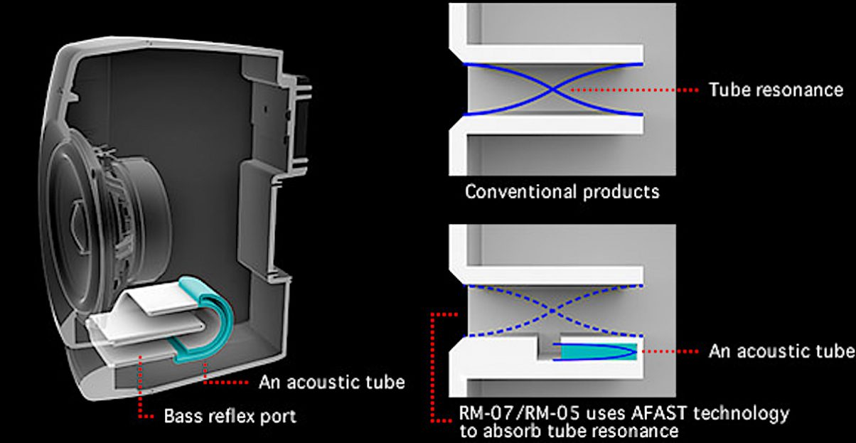

I've recently seen this trick launched as the eight wonder of the world by Sonus Faber; it's called "Stealth Reflex", there you go!
This was used by Spendor four decades ago.
From SF website:
The "Stealth Reflex Port" is Sonus Faber's patented solution for the realization of a para-aperiodic enclosure ventilation system. The properties of this system allows for deep, extended bass with the same or less cabinet volume. In addition, it has all the advantages of conventional ports but eliminates the inherent "chuffing" sound completely.
http://www.troelsgravesen.dk/Illuminator-Monitor.htm
Nie wierz w takie bzdury. Jaki głęboki bas? Czy ktoś chce mi powiedzieć, że wyłożenie filcową szmatą BR nie zmieni szybkości powietrza, które tamtędy wychodzi? W rzeczywistości jest to bas wolny i zamulony i może się wydawać, że jest go więcej. Ci bardziej głusi i bardziej podekscytowani dopiszą jeszcze, że jest to bas głęboki.
Owszem, może bardzo zniwelować świszczenie BR, ale wraz z nim zniweluje też muzykę.

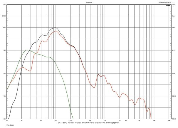

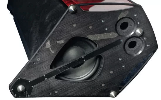

te dwa otwory obramowane gąbką(tłumi średnie zakresy obsługują głośni niskotonowe na froncie
a tak wygląda pomiar głośników i bas refleksu do zaprezentowanego rozwiązania
w tej kolumnie średniak jest dzielony bardzo nisko i mocno udziela się na dole
jakiekolwiek rezonanse br zaburzałyby odtwarzanie średnicy

Uwielbiam czytać, kiedy jakaś tam firma wprowadza nowy patent, zupelnie nikomu nie znany - jak rurka br z materiałem tłumiącym ?
W portami BR generalnie sa trzy problemy :
1. Turbulencje powietrza
2. rezonanse falowe
3. spadek efektywności przy wysokich poziomach SPL ( zatykanie portu przy wysokim spl, spowodowane zle zaprojektowanym portem, do możliwości systemu/głośnika w obudowie )
Na pierwszy problem najefektywniej działają porty z profilowanymi końcami, niektóre firmy stosują dodatkowe wgłębienia jak w piłkach golfowych.
Na drugi problem stosuje sie precyzyjnie dobrane miejsce portu w obudowie, tlumienie wewnetrzne obudowy oraz tlumienie wewnatrz tunelu. Bardzo efektywna metoda jest rowniez stosowanie tlumikow rezonansowych
Na trzeci problem przydaje się bardzo dokładna symulacja zachowania portu przy wysokich napięciach wysterowania głośnika.  Kluczem jest takie dobranie średnicy i długości portu, aby nie tracił efektywności oraz odciążania głośnika, przy jednocześnie małych turbulencjach powietrza. Oczywiście znaczenie ma również to, na jakich częstotliwościach taki port będzie operował.

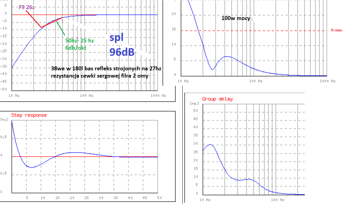

Przypuśćmy , że zrobimy kolumnę bierną , charakterystyka głośnika pozwoli na filtrowanie 2 rzędem
a więc mamy jedną szeregową cewkę w filtrze i jakiś kondzik
Jeśli damy cewkę powietrzną z dość cienkiego drutu możemy dostać jej rezystancję na poziomie 2 omów, w ten sposób zmienimy dobroć glośnika i możemy dać większą objętość obudowy
dla takich założeń wychodzi obudowa ok 180l - do 200l br na 27 z  ładnym impulsem i sięgająca dla F9 27 hz
co ciekawe spadek oktawy 50hz- 25hz jest tylko 6 db /okt dlatego absolutnie wszystko do częstotliwości 25 hz usłyszymy i to znakomicie a efektywność głośnika zostaje 96db
myślę , że jeśli ktoś ma miejsce warto przemyśleć taki projekt aplikacji wooferka

Właśnie udowodniłeś, że gotową kolumnę z tymi 38 centymetrami nie szybko usłyszmy u znajomych. Tu już nawet nie o kasę chodzi a o możliwości lokalowe.
Załóżmy, że ktoś zrobi taką kolumnę.  180L netto daje z 220 - 250 brutto objętości aby to była kolumna a nie wydmuszka. Dalej: szkoda byłoby psuć efekt modami czyli konkretna gimnastyka z ustawieniem i dyfuzorami, rezonatorami itd.. Pomiar w miejscu odsłuchu obowiązkowy. Chyba, że aktywnie i DSP.
Genialne rozwianie . Przy 15calowycm głośniku zdolnym przyjąć setki W . Ile mocy będzie się traciło na tej cewce ?
(Odpowiem sam sobie - 1/3 )

robiąc mniejszą obudowę  ze zwrotką aktywną i korygując charakterystykę dla jakiegokolwiek zejścia też musisz dostarczyć moc ze wzmaka
ale faktem jest , że o grzaniu się cewki nie myślałem ?
bardzo dziękuję za zwrócenie uwagi

Wiesz, to nie jest problem jak ludzie będą zestawiać kolumny na tym głośniku z kilku watową lampą ;-). Pomijając fakt, że to w sumie nadal bez sensu bo strata efektywności na tej cewce będzie trochę nieadekwatna to lampowej aplikacji.
masz receptę na f6 27hz bez utraty efektywności?
