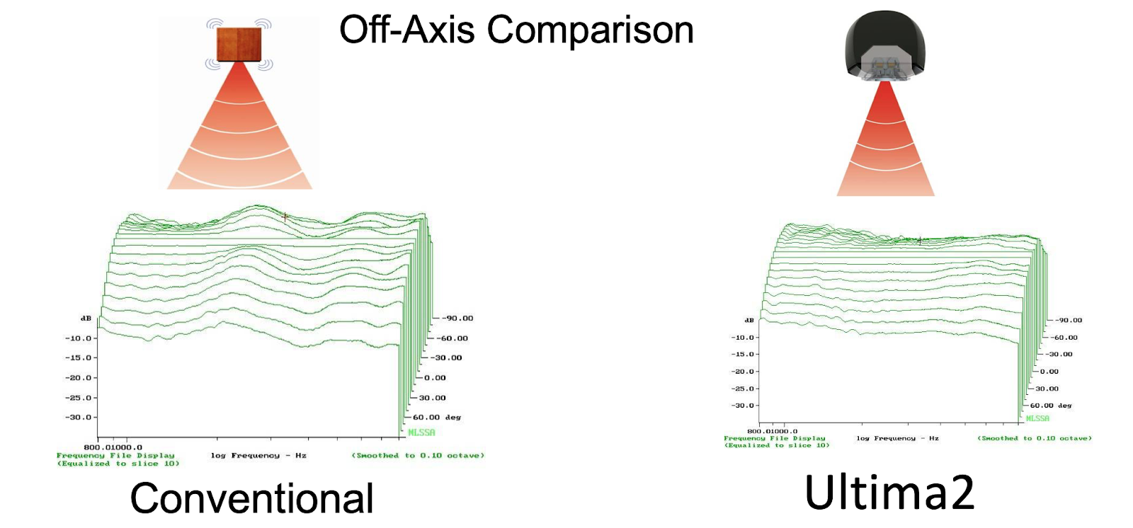

Problem dyfrakcji jest dosc zlozony. Z jednej strony jest to znieksztalcenie promieniownia, ktore wynika z okreslonej szerokosci frontu,  inny problem jest tworzenie sie dodatkowych zrodel promieniowania na krawedziach obudowy. W szerokiej obudowie nadal bedziesz mial problem z tworzeniem sie tych zrodel promieniowania, ale dzieki szerszej sciance mozna przeniesc wrazliwy punkt dyfrakcji ponizej szerokiego promieniowania tweetera. Jesli sobie wyobrazisz, ze tweeter promieniuje polsfera w wiekszosci pasma, jakie przetwarza (szczegolnie w punkcie podzialu), to ta posfera bedzie zagieta na krawedzi obudowy, jesli nie masz tam zaokraglenia. Dlatego przy glosnikach z WG, ktore potrafia kontrolowac promieniowanie, wplyw takiej kanciastej obudowy jest mniejszy.
Revel Ultima2 Studio2 Diffraction Comparison (withOut and with rounded enclusure).png

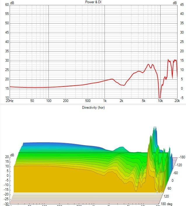

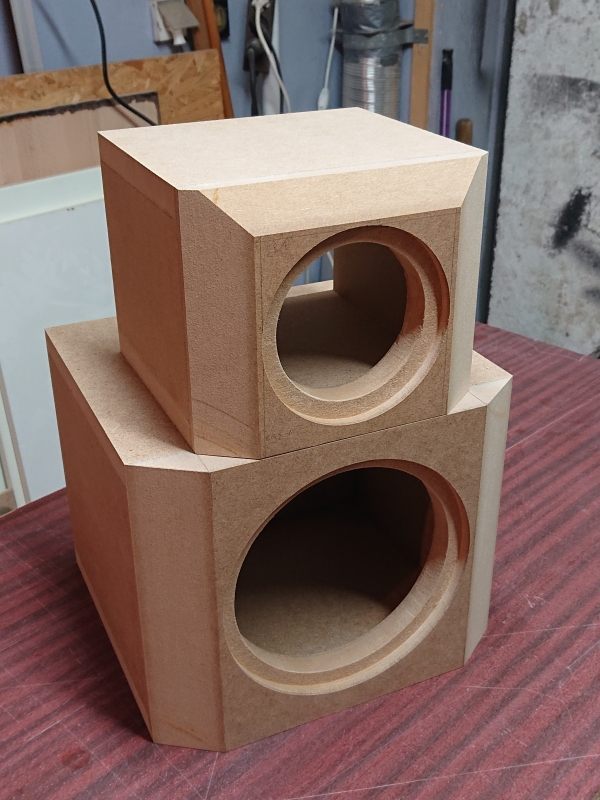

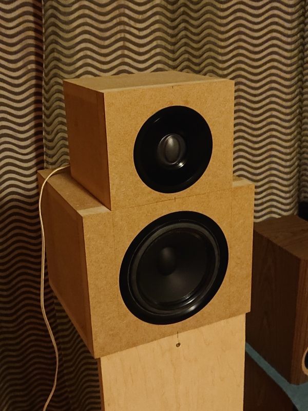

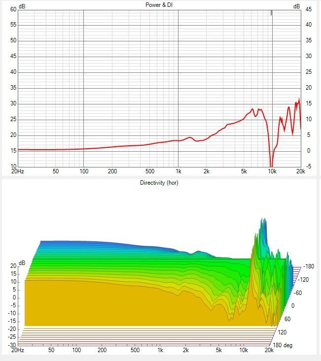

Prosze bardzo. Wplyw sciec na Ellipticora. Ostatnio zbudowalem cos pokroju Wilsonow, aby zbadac na tym prototypie kilka rozwiazan, opomiarowac je, wyciagna wnioski etc... Mierzylem nawet wplyw filcu na "schodku" przesunietego w tyl modulu tweetera wzgledem modulu sredniotonowego.
Pomiar wodospadowy (celowo wybralem taka forme pomiaru, aby byla ona podobna do pomiaru Revela) jest znormalizowany i pokazuje przebieg promieniowania offaxis. Czarwony pomiar to indeks kierunkowosci (mozna powiedzie, ze pokazuje to samo, ale w innej formie).
