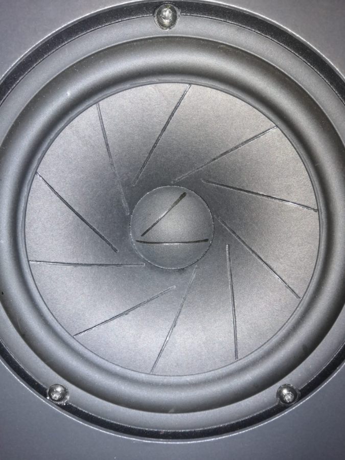

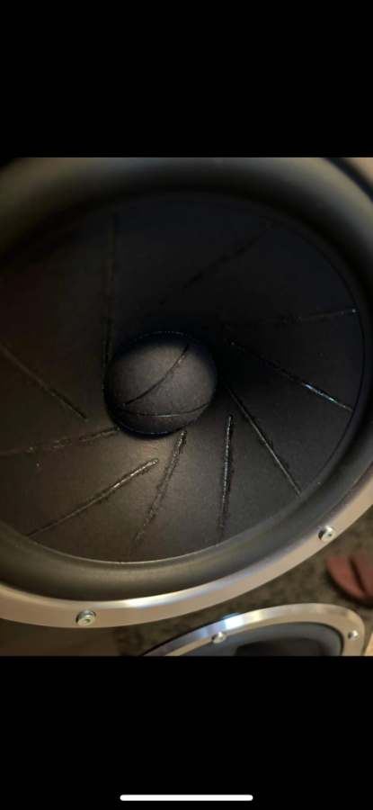

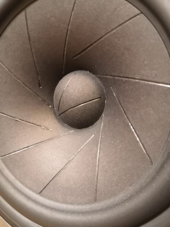

Od Kevina z Anglii macie Living Voice R80 (rocznik 2019) z eliptycznymi cewkami głosowymi tzn. z ''elli'' od ''SS''.
Living Voice R80 (£33,000 per pair in standard finishes with internal crossovers, rising to £45,000 per pair in the lacquer finish shown with external crossovers).
https://www.theaudiobeat.com/highend2019/highend2019_living_voice.htm
Braced cabinet is fashioned from 36mm epoxy and wood composite panels in a choice of Santos Rosewood, Macassar Ebony and Pippy Oak furniture grade book-matched veneers. Scan-Speak Ellipticor drivers are employed – a 34mm dome tweeter with 210mm bass/mid drivers
Kevin (z Long Eaton) z Anglii nie pier.oli się w tańcu gdy chodzi o funty £, tak że pięknie skasuje was (klubowiczów ''SS'' Schutzstaffel :D) za R80 OBX (do ok. £55,500 od łebka) że pójdziecie z torbami haha haha ha. Kevin lubi podkolorowane, podbarwione, uśrednione, nisko średnicowe granie. Nawet lubi swoją konfigurację (Mid-woofer, Tweeter, Mid-woofer) D'Appolito z przesuniętym tweeterem, którą stosował już wiele lat temu w tańszych podłogówkach Living Voice Auditorium Avatar OBX-R za 26900 zł w 2003 r. (w dystrybucji ArsFono). W zewnętrznych skrzyneczkach, rezystory Clarostat ew. Ohmite mogą się trafić, kondensatory m.in. foliowe Hovland, ręcznie wykonane cewki powietrzne. Mid-wooferki blaszaki Vifa (15 cm z piankowym zawieszeniem, otwory montażowe w odległości 15,7 cm po przekątnej) i tweeterek Scan-Speak Revelator D990000 w kolumnach sprzed 20-u lat. Kevin już kilkadziesiąt lat temu twierdził, że wybrał Vify z powodu blaszanych koszy. Któreś z wersji Vifa C17, z większym magnesem w modelach Avatar i Avatar OBX-R. Stare używane Avatary OBX-R warte/sprzedane za $1250.00 w 2023 r. (na US Audio Mart) z dorzuconymi od sprzedawcy kablami Townshend Isolda DCT jumpers (2 pair, 1.5m length) zakończonymi bananowymi wtykami do połączenia zewnętrznych crossoverów z kolumnami.
Ponad 20-a lat minęło od wspomnianych starych Avatarów OBX i w R80 nadal ten sam błąd, choćby z zaciskami głośnikowymi w kolumnach, które nadal są umieszczane trochę za głęboko i za blisko narożników. Banany dobre do jedzenia, nie do kabli. Do kabli najlepsze są widły. Jemu przy tak obsadzonych zaciskach głośnikowych, najwygodniej łączyć cieniutkimi kabelkami jak sznurowadła zakończonymi wtykami bananowymi, które mogą się wysunąć z zacisków głośnikowych, a przy należytych grubych kablach, mocno wygiąć się, a nawet połamać.

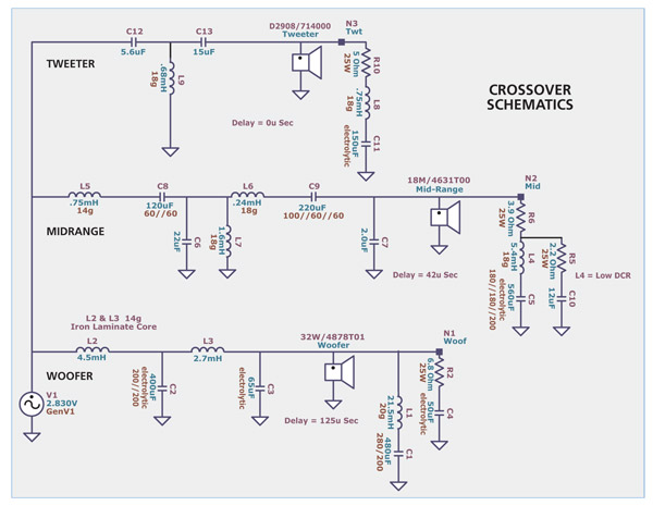

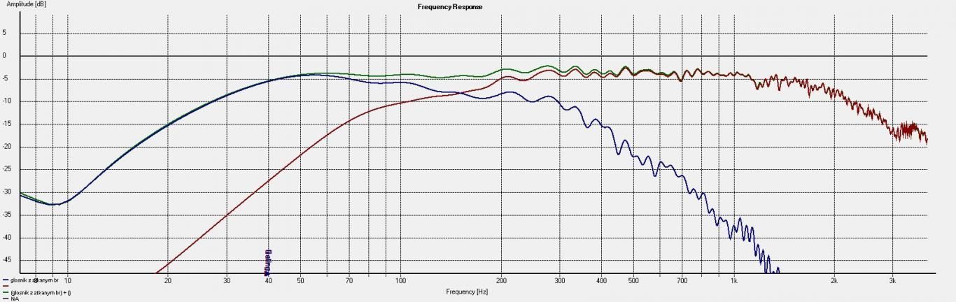

Czerwony jest bez tych układów za głośnikiem:
Tutaj jest 32w 18m i inny wysokotonowy. A ja mam inna zwrotnicę i inne ulozenie głośników.

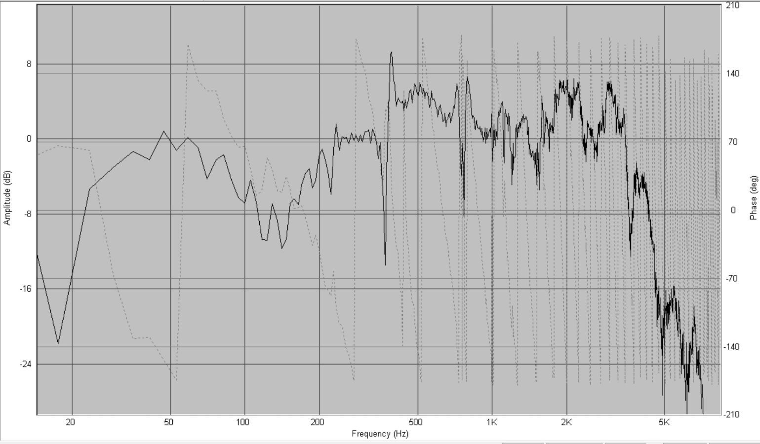

Ja mam taki dołek na 32W - byc moze to efekt dyfrakcji od obudowy... lub jakaś wada konstrukcyjna obudowy bo to prototyp?:
Edytowane przez jamess8

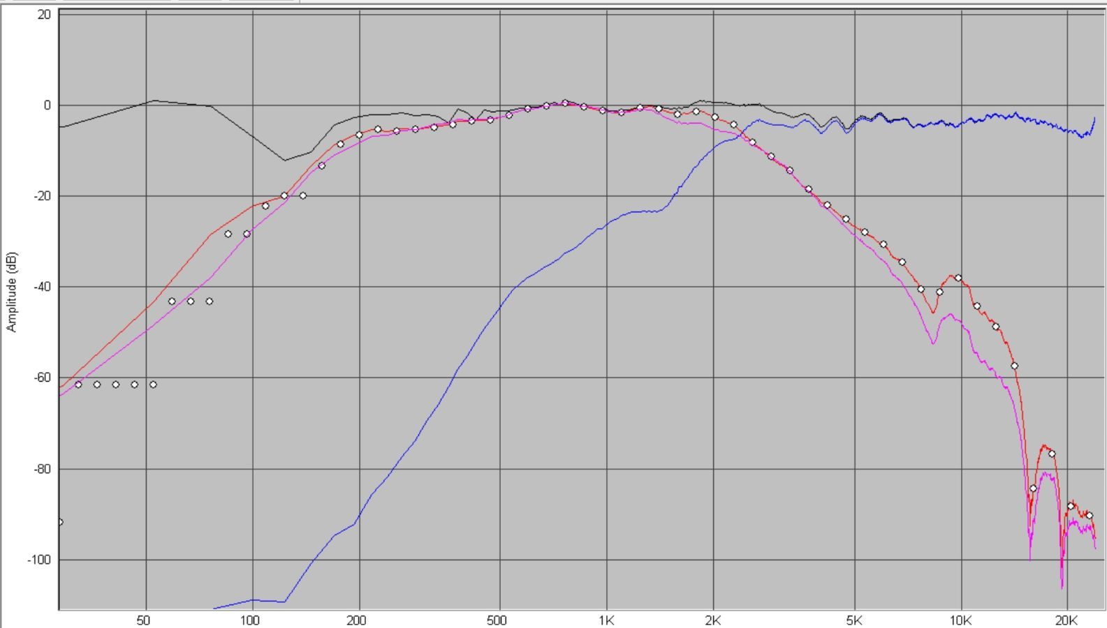

pokaż pomiar bliskiego pola 32w i 18M
oraz sumę
....wyjdzie czy to brak zgrania głośników czy wpływ innych czynników
np taki pomiar
Edytowane przez slawek.xm
W dniu 9.04.2024 o 09:16, rafa napisał:
Piszesz o tych 150Hz?
Tak.
Ten drugi obrazek to tylko w32 bez w18. To jest na 100% efekt dyfrakcji.
