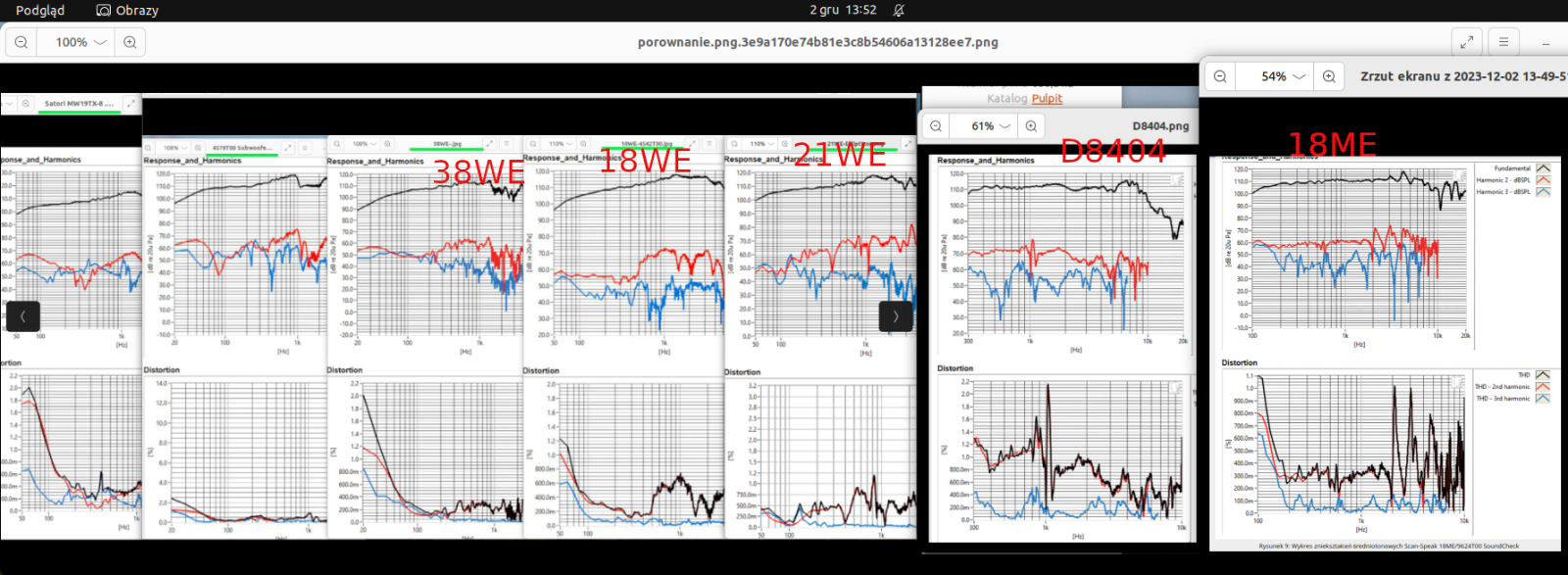

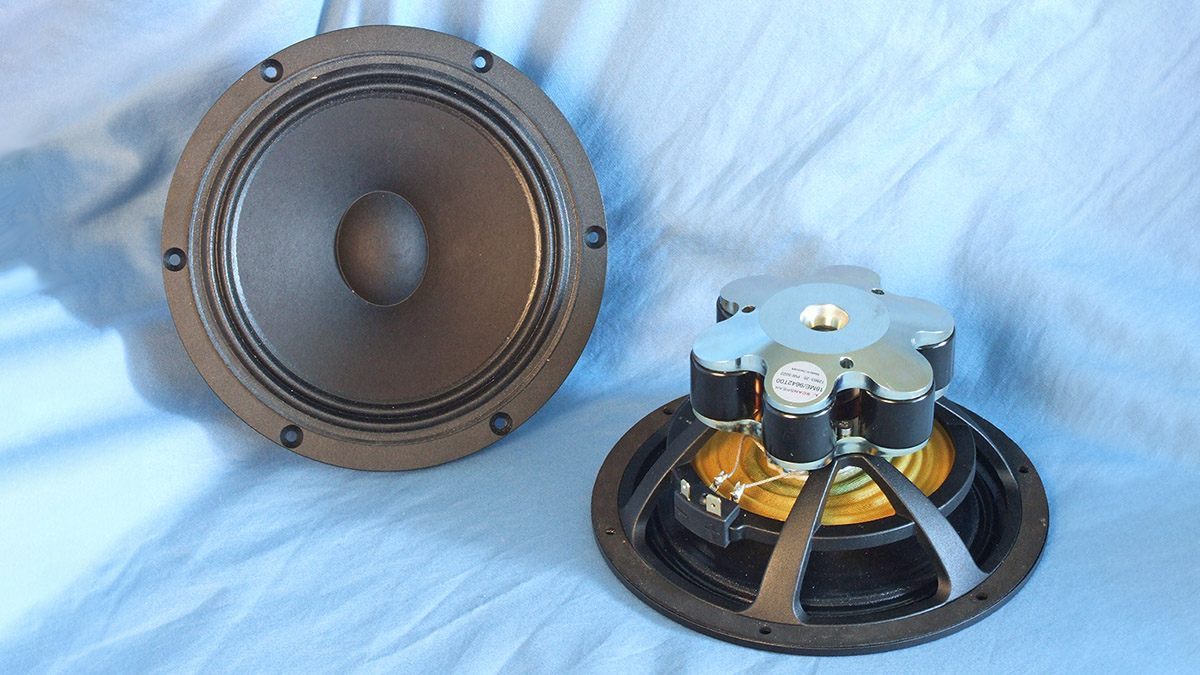

18ME/9642T00 pewnie jako jeden z pierwszych posługa go Pawellang. Pomiary pokazują bardzo wyrównaną charakterystykę i spory wzrost zniekształceń powyżej 2 kHz. Do wspomnianych 2 kHz może być najlepszym wyborem ze kuźni Scana 😉  Tylko w opcji z gotowym produktem 😕
https://audioxpress.com/article/voice-coil-test-bench-the-18me-9642t00-6-5-midrange-from-scan-speak
Do systemu 3 drożnego? Jak zniekształcenia od 2k, to trzeba jakoś niżej ciąć. Zastanawiam się, jaka aplikacja by była optymalna dla niego.

Niepotrzebnie, głośnik nie trafi do strefy DIY. Ale... 😉   chcąc wykorzystać potencjał, zrobiłbym podział aktywny 24dB/okt właśnie w okolicach 2 kHz, góra D3404? i 28W na dół również z podziałem aktywnym. 6 x Hypex nc400 mniam mniam...
Spokojnie, nie będzie takich projektów. Pojawią się wyłącznie pasywne rozwiązania oparte o podział również w okolicach 1,5 - 2,2 kHz.
@Pawellang daj znać po odsłuchach, pozdrawiam!
Moim zdaniem tych zniekształceń w ogóle nie będzie słychać i spokojnie można ten głośnik ciąć wyżej. LR2 w zakresie 2-3 kHz bez problemu będzie można robić.
LR4 z podziałem 2 kHz czy niżej również będzie super, ale do takiego zestawienia SS nie ma ciekawego głośnika, dlatego berylowa Bliesma z WG wydaje sie tutaj naturalnym połączeniem.
Wszystkie wykresy maja troche rozna skale i najmniej korzystnie wizualnie skala wypada wlasnie dla 18ME. Znieksztalcenia maja peak 1% dla drugiej harmonicznej, a trzecia jest na poziomie max 0,1%+ w pasmie do 10kHz. Nie jestem fanem polityki cenowej SS, ale musze przyznac ze ten glosnik wyglada bardzo dobrze.
a ja uważam , że mimo wszystko zamiast tego 18m warto użyć 18we
w górze pasma zachowują się podobnie w dole przewaga 18we jest druzgocąca ze względu na niższą fs większy zakres możliwych podziałów pasma
