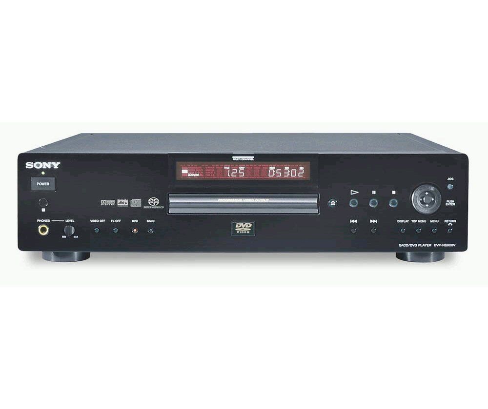

Prześledźmy może jaki sprzęt potrzebny jest do odbioru płyt nagranych w ultra nowoczesnej technologii SACD oraz do tzw. gęstych plików które zrewolucjonizowały ostatnio świat audio. Wszystkim tym którzy chcieliby nabyć podobne klocki i cieszyć się dźwiękiem nowej generacji podaję orientacyjne ceny. A więc zaczynamy;-)
1. fenomenalne źródło: Sony DVP-NS900V, do kupienia na Allegro już od 350 PLN

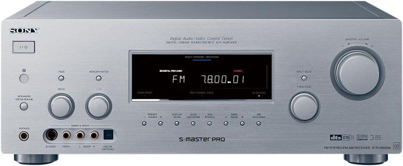

2. innowacyjny amplituner Sony STR-DB2000, od mniej więcej 600 PLN (6x120 watt)

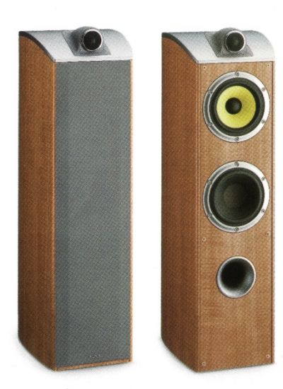

3. wysokiej jakości kolumny (wiadomo że kolumny to podstawa) Sony SSX70ED - ca 1500 PLN/nówki

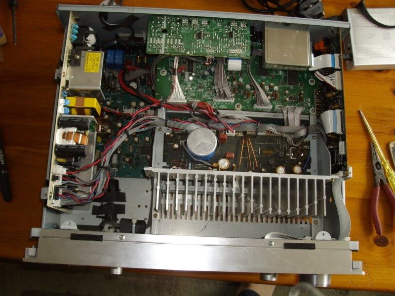

Poniżej kilka poglądowych zdjęć włącznie z wnętrzem cudownego aplitunera!
PS Powyższy "high-end" należy oczywiście do wszechwiedzącego założyciela wątku;-)
