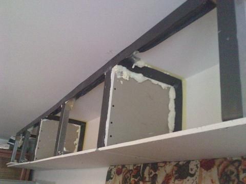

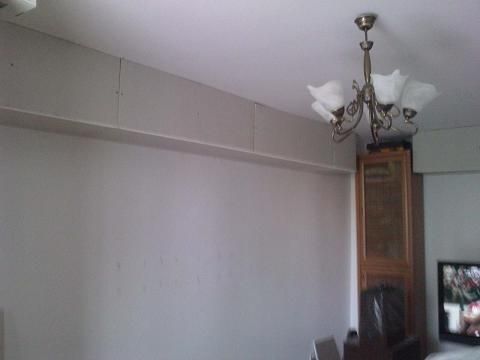

Witam po małej przerwie.
Prace idą pomału do przodu z powodu cackania się z uszczelnianiem i dopasowywaniem płyt :).
Zaloguj się, aby zobaczyć treść (możliwe logowanie za pomocą ) post-17560-0-95237400-1313997897_thumb.jpg post-17560-0-98390300-1313997914_thumb.jpg

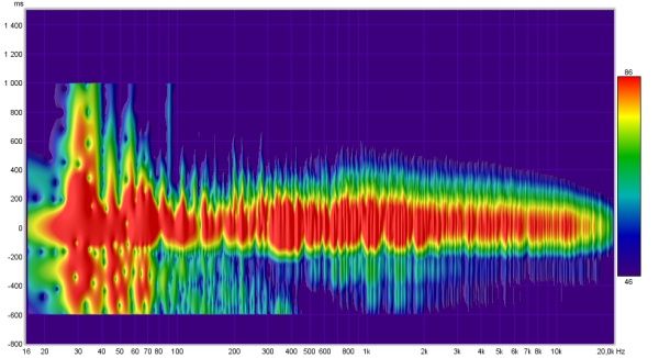

Mam pytanko do zorientowanych w programie REV V5.
Co to jest ta część na wykresie spektogramowym poniżej 0ms? Jak widać dochodzi aż do -600ms. Przecież dźwięk nie może być wcześniej przed 0ms :))). Czy coś nie tak mam gdzieś poustawiane?
edytowłem kilka razy ale nie wiem co z tymi nadmiarowymi fotkami się dzieje nie mogę ich skasować. sorka
Szukaj swojego dźwięku ale... nie wciskaj na siłę go innym :)))
Tak się prezentuje spectogram, aby całość odpowiedzi impulsowej była widoczna.
(patrz help: "The time starts, by default, the width of the selected window before zero, so that the onset of the response can be seen")
Jednak -600ms to faktycznie dużo, mnie pokazuje zwykle max -200ms. Przy pomiarze 20-300Hz tez tak wygląda ?
Przy okazji uwaga - nie robi się jednorazowego pomiaru w całym paśmie, odpowiedź pomieszczenie nie zdąży się ustabilizować, bo za szybkie "przemiatanie"

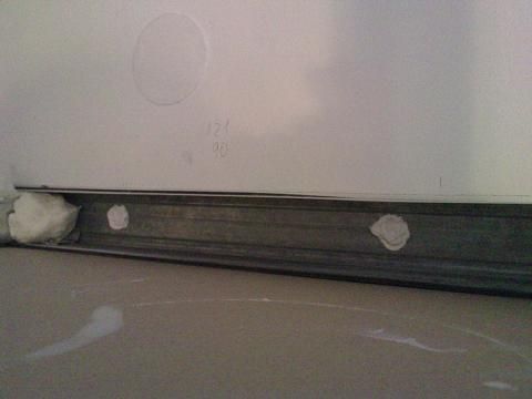

Jarkog, dajesz taśmę między profile a k-g? Tak sobie myślę, że dla uzyskania lepszej szczelności i sztywności byłoby dobrze wyłożyć te tunele matami bitumicznymi. Ale teraz to pewnie za późno plus oczywiście dodatkowe koszty.
Dla szczelności dałem jak na wcześniejszych fotkach:
- taśma akustyczna wszędzie i między ścianę a profile
- między profile a płytę K-G też
- pomiędzy taśmę i K-G jeszcze poszedł akryl, +akryl na wszystkie zewnętrze-przyścienne brzegi zabudowy
- przegrody wewnętrzne tak samo plus jeszcze pianka montażowa dla pewności.
- wszystkie śruby szybkiego montażu zaakrylowane :).

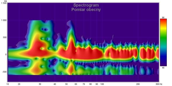

No cóż, policzyłem sobie taki port aby był grubości dokładnie płyty K-G i średnicy wykrojnika który mam już w domu:
I wyszło akurat że w okolicy mojego rezonansu powinienem coś zauważyć o ile to zadziała. Ale niestety nie zauważyłem. Albo gdzieś się machnąłem albo to nie zadziałało w moim wykonaniu z płyty K-G :). Ale nie jest tak źle.
Wypchałem to co jest na krótszej ścianie wełną na maksa zostawiłem otwarte boczki i coś drgnęło. Z tego co miałem:
Jest teraz
Powiało lekkim optymizmem :). Jak dla mnie. Rezonatorów pewnie nie uniknę typu rurowego (tu do kolegi będę musiał się uśmiechnąć) ale coś tam już ogólnie te moje zabudowy podkład jakiś dadzą do dalszej adaptacji. Wyjdzie więc chyba na to co L3VY napisał. I też dobrze. To dopiero 2m wypełnione a mam jeszcze na ścianach długich do wykorzystania po 4m. Coś chyba z tego będzie.

Pomału odzyskuję wiarę w swoje rezonatory :).

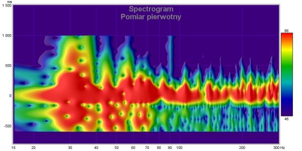

Dziś popróbowałem zająć się okolicami 55Hz. Tak to na razie teraz wygląda:
A ostanio było:
Powiao nieco optymizmem chyba.

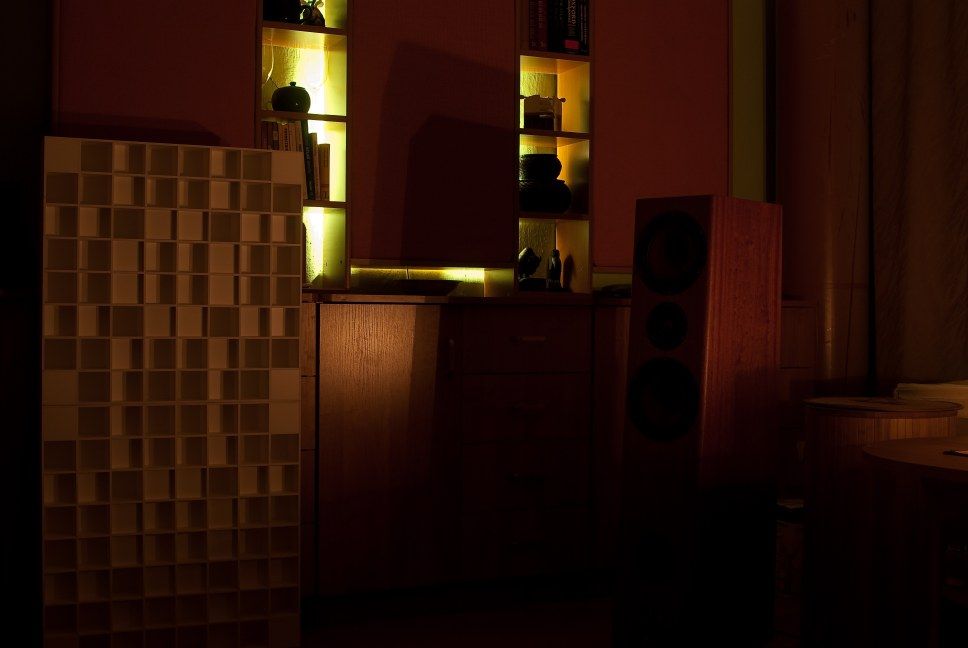

Wszystko zgadza się :).
To fotki mojej roboty eksperymentalnych ustrojów rozpraszająco-pochłaniajacych, które przekonały mnie, że warto w to brnąć głębiej.
Dłubnąłem je dosłownie w 3 dni :).
Tak więc, zdaję sobie z tego wszystkiego sprawę i mam tak od dawna :).
Miałem takie ustroje trzy, w tym na ścianach bocznych prawie dwu metrowej długości. Kolumny zawsze miałem przednią ścianką przynajmniej 120cm od tylnej ściany, od bocznych po ok. 90cm. Inaczej to już nie takie fajne słuchanie. Za plecami mam 1.5 do 2m wolnego w zależności jak daleko chcę siedzieć od bazy.
Sorry za bałagan na fotkach ale sprzęta do lutowania rozłożone bo trochę grzebałem wtedy w zwrotkach.
