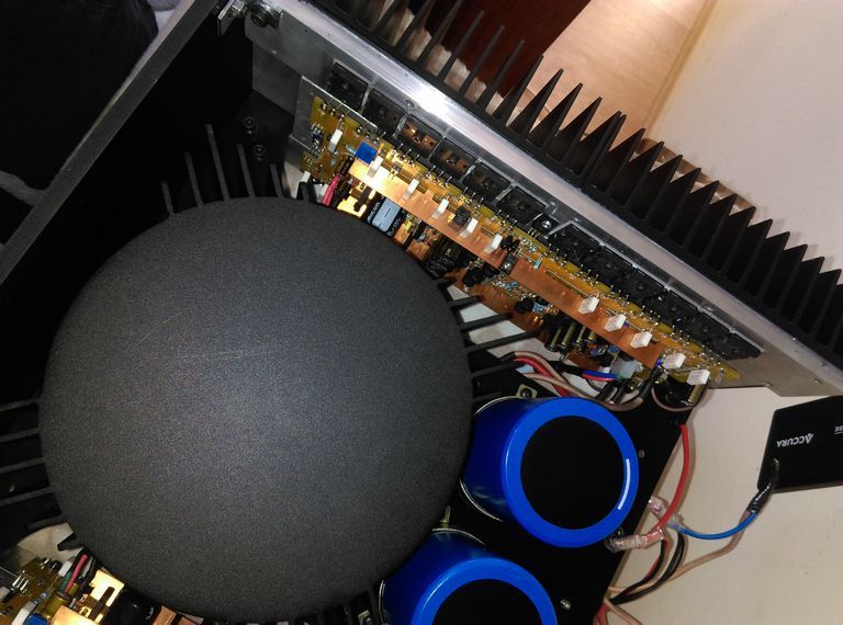

Główne uzwojenia mają 2x55Vac/2x600W, obciążałem je mocą 1,16kW (czajnik 2kW, farelka 2kW, suszarka 1,4kw).
Jak jest cisza w pokoju i położysz ucho na trafie to słychać że pracuje, pod obciążeniem jak i jałowo identycznie.
Dostałem dokumentację do niego i trzyma bdb parametry.

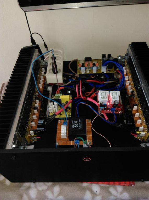

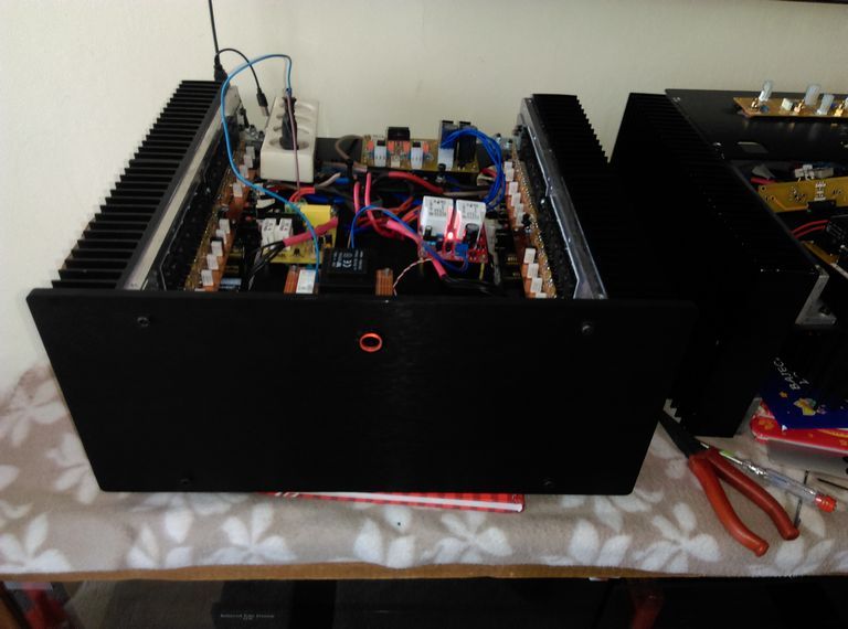

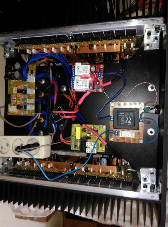

Adrian a co tu dużo pisać wzmacniacz gra zajebiście :) , tu nie ma co pisać ,tego trzeba doświadczyć
Miałem 7100 od T.i J. -odnoszę wrażenie że ten gra najlepiej .
Wczoraj przegrał cały dzień ,wszystko stabilne bias 23mV , DC na wyjściu zero , gain na max . a w głośniku absolutna cisza ,zero szumienia ,brumienia ,absolutnie nic ,na początku myślałem że mam terminale odpięte od kolumny ,ale nie cały czas były podłączone :)
Na poprzednich wzmakach coś zawsze było słychać .
Sam projekt pcb wolny od błędów/ poprawek ,kombinacji alpejskich aby zagrało - wstawiasz elementy ,poprawny montaż i rusza od strzału ,100% zgodność serwisówki z tym co na pcb , można go z powodzeniem nazywać najlepszym klonem wzmacniacza Accuphase p-7100 .
Dla przypomnienia -dobrze i poprawnie wykonany klon 450 gra lepiej od orginału - ja nie mam wątpliwości że dobrze i poprawnie wykonany na wkońcu bardzo dobrych pcb klon 7100 podobnie jak 450 skasuje orginał ,choć zagranie na poziomie orginału też będzie satysfakcjonujące :) , wtedy też co niektórzy będziecie pisać że to nie klon ?
Fajnie że za jakiś czas będzie można to zweryfikować
Mi nie pozostaje teraz nic innego jak dokończyć drugi 7100 , kwestia kilku dni , i posłuchać tego zestawu w mostku ,cóż uprzedzając póżniejsze pytania -jeden z tych 7100 idzie na sprzedaż .
Jednoczesne składanie dwóch 7100 weryfikuje i sprowadza do gleby wiele spraw . Co się odwlecze to nie uciecze :)
