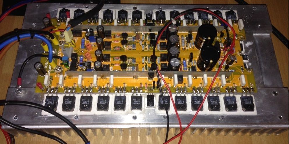

Poszło z Commodore 64
Będzie dobrze, nie przewiduję komplikacji.
Wzbudzanie się na jaskiniowcowych pcb po "modzie", podejrzewam czym one są spowodowane - zastosowanymi tranzystorami w miejscach q51/q53.
Niestety nie mam już tych pcb więc nie sprawdzę.
Wymień na takie jakie powinny być w/g sm, czyli q51 2sc3902 i q53 2sa1507.
Te 2SC5171 / 2SA1930 ponoć od dawna po serwisach wiadomo że lubią się wzbudzać.
Wiem to od Borysa, ale drążąc temat dalej, okazuje się że więcej osób o tym wiedziało.
planuję swojego klona P7100 wykorzystać tylko do sekcji basowej Dali Grandów, a do sekcji średnio-wysokotonowej jednak coś innego - bardziej subtelnego niż 11-par tranzystorów końcowych na kanał :-)
I mam pytanie, czy do samego basu nie lepiej będzie zrezygnować ze stopnia wzmacniacza instrumentacyjngego , a grać tylko na końcówkach od accu ?
Do basu trzeba zrezygnować z tego wzmacniacza.
