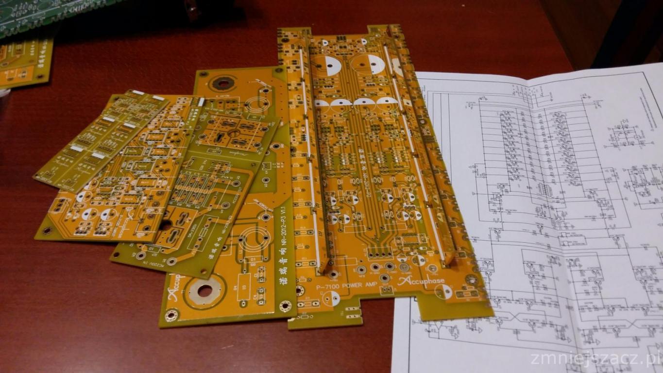

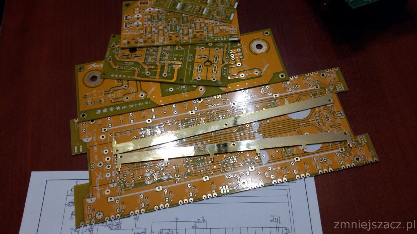

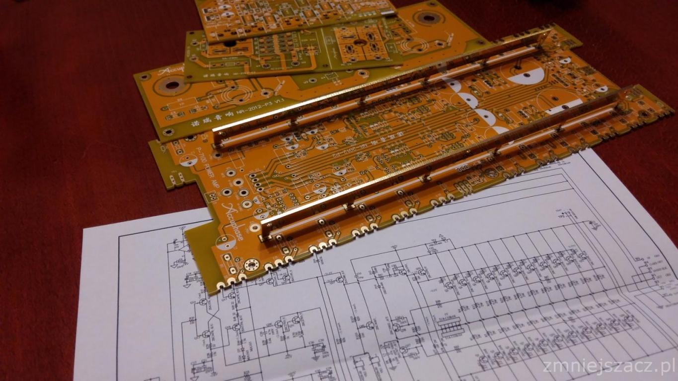

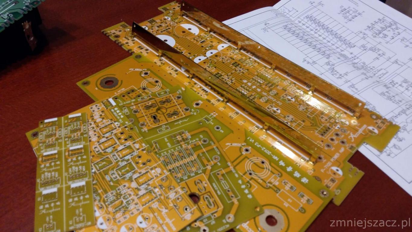

Witam ponownie. Z uwagi na to ze sporo osób pyta o foty z srodka, oto one. Jak rowniez zdjecie kondensatora, w chwyli obecnej we wzmacniaczu znajduja sie dwa , lecz posiadam jeszcze 2wie dodatkowe sztuki ktore ida w kaplecie . Dodam jeszcze ze wzmacniacz operacyjny to:JRC4850 , posiadam rowniez Muses O2 , rowniez ida w kaplecie.
Pozdrawiam i dziekuje za uwage .

Poprzychodziło trochę płytek z chin,
Będę miał zbywające dwa komplety. Jakby ktos był zainteresowany to na pw plz

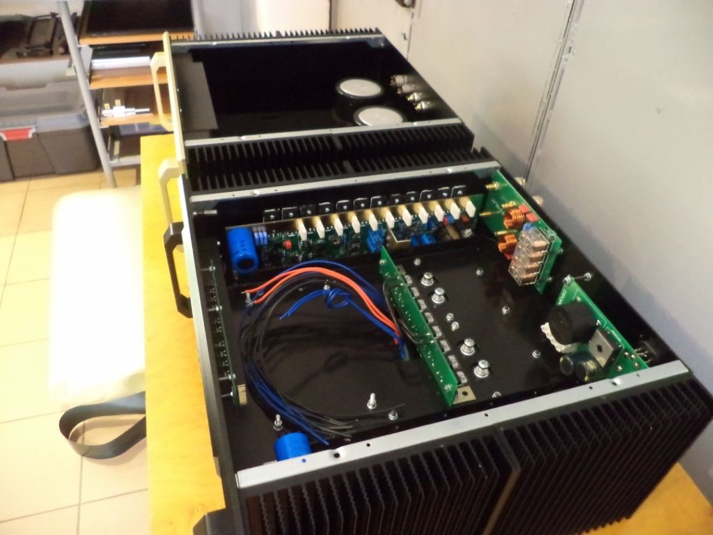

Pierwszy wzmacniacz zazbrojony :) czeka tylko na sterownik i połączyć, wypadało by jeszcze dać tulejki dystansowe na pcb klawiaturki .

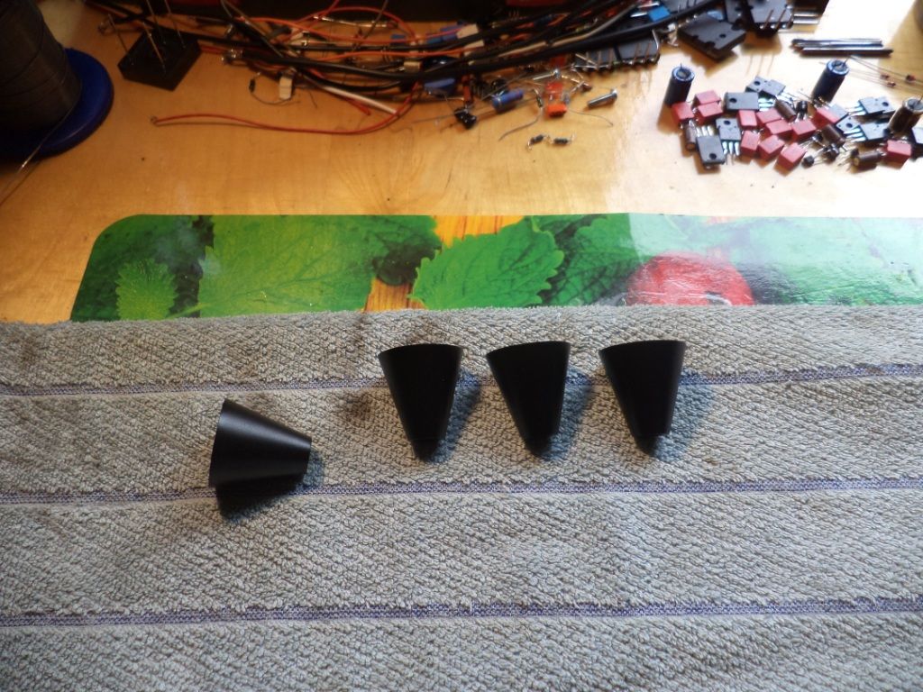

Nawet specjalne anty hiper wibracyjne stopki zaprojektowałem :)
Jedno co na pewno poprawie to tylne ścianki będą miały grubość 6 mm i nie będzie widać żadnych śrubek od tyłu , niestety pierwsze szt będą miały ścianki o grubości 2mm.

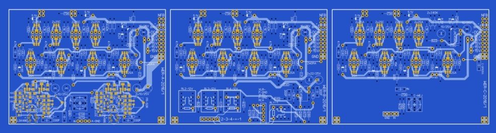

Zrobiłem taki moduł , układ jest baza i zasilaczem do którego wpina się stopnie napięciowe , można na tym zrobić jakiś prosty wzmacniacz na parach różnicowych nawet układ holtona po układy bazujące na accu w wersji na bipolarach i mosfetach .
Do tego będą wpinane układy wejściowe w zależności od widzi-misie będzie można sobie włożyć taki jaki będzie się podobał .
tylko wepchnąć na przedłużanych goldpinach .
post-35540-0-84089800-1462298200_thumb.jpg .
Projekt jest znacznie lepszy od tych wszystkich starych wersji pcb i oszczędza kasę

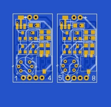

PCB do wzmacniacza operacyjnego typu jurson :) V5 . Zdjęcie poniżej, pcb musiałem zrobić ciut szersze ze względu na zastosowanie rezystorów 1206 , Obudowa j-feta jest tak skonstruowana żeby można zalutować rożne typu od smd po thd . Są ta dwie pcb składane po zlutowaniu plecami do siebie
Powiem krótko układ jest bardzo tani, koszt pcb u chinoli ok 10 zł - 2szt koszt tranów z rezystorami ok 20 zł . Najdroższym elementem jest ten jfet ale można tutaj zastosować sparowane 2sk170 po 2,5 zł szt albo sobie sprowadzić lsk486 - ale on już parę zielonych kosztuje albo włożyć jeszcze jakiś inny wynalazek
Sporej grupie osób włos się jeży przy cenie oryginałów za 500 zł , także powstał jurson :) .
Jak to testowaliśmy to te wszsytkie musesy itp można wywalić do śmietnika , ten układzik wymiata .
oczywiście chodzi o ten opamp
