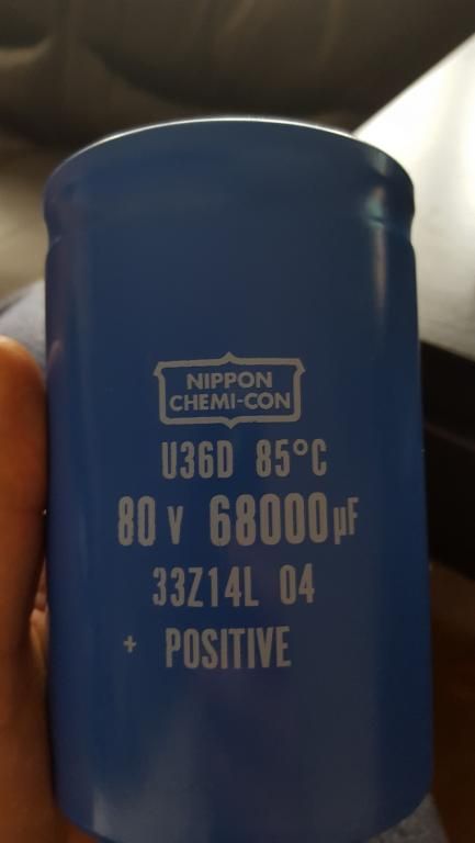

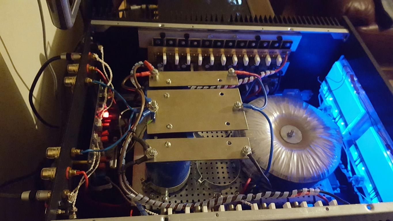

Witam ponownie. Z uwagi na to ze sporo osób pyta o foty z srodka, oto one. Jak rowniez zdjecie kondensatora, w chwyli obecnej we wzmacniaczu znajduja sie dwa , lecz posiadam jeszcze 2wie dodatkowe sztuki ktore ida w kaplecie . Dodam jeszcze ze wzmacniacz operacyjny to:JRC4850 , posiadam rowniez Muses O2 , rowniez ida w kaplecie.
Pozdrawiam i dziekuje za uwage .

niestety nippony są lipne, to jest stwierdzenie każdego który wymienił .

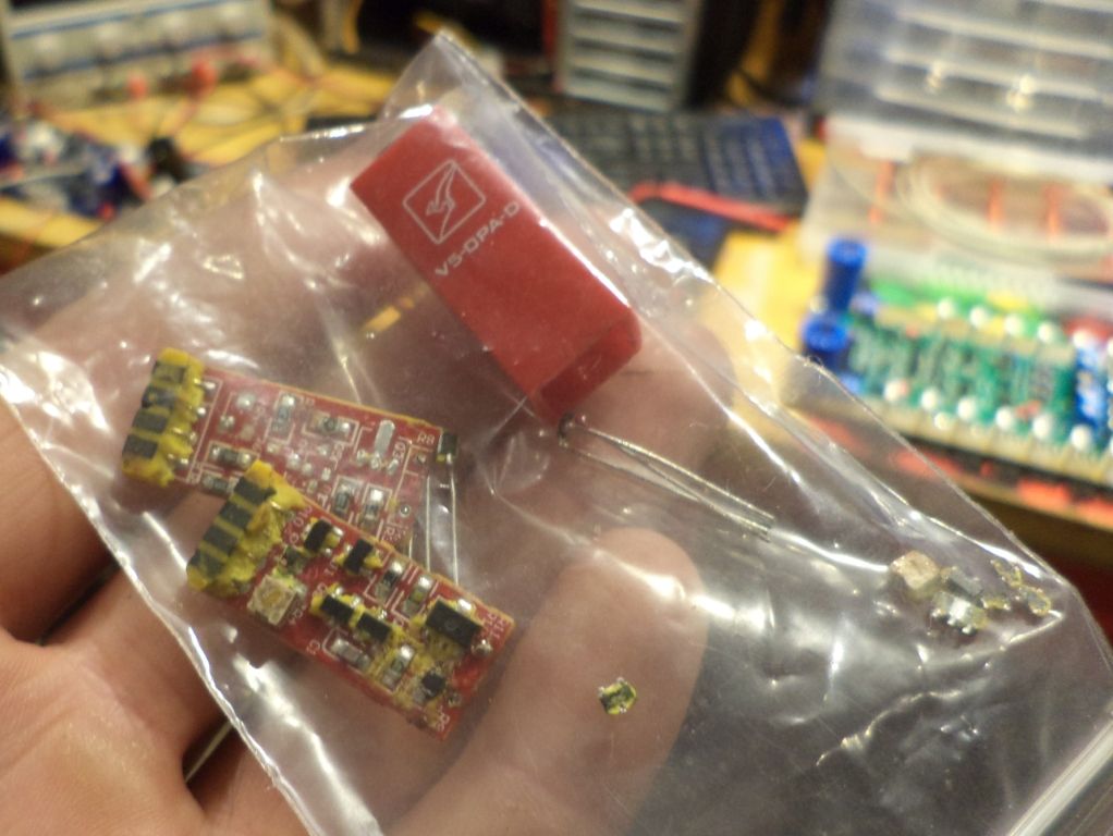

Co do tych wzmacniaczy operacyjnych to rozkminiłem te bursony V-5, Ledwo co weszły na rynek :):) . Układ ma wady konstrukcyjne przez to były problemy , jest problem z j-fetem na wejściu - jest wielkości główki od szpilki do tego szczelnie zalany , przegrzewa się to i lubi się spalić w tej aplikacji, przy dużej mocy wzmacniacza na niskim obciążeniu .
Zastąpienie go porządnym lsk489 oraz zwiększenie wydajności prądowej układu. Na razie testowaliśmy org V-5, Układ skonstruowany tak żeby się nie przegrzewał
Wszystko gotowe ale muszę to przetestować poprawione wersje jak przyjdą mi płyteczki do tego
