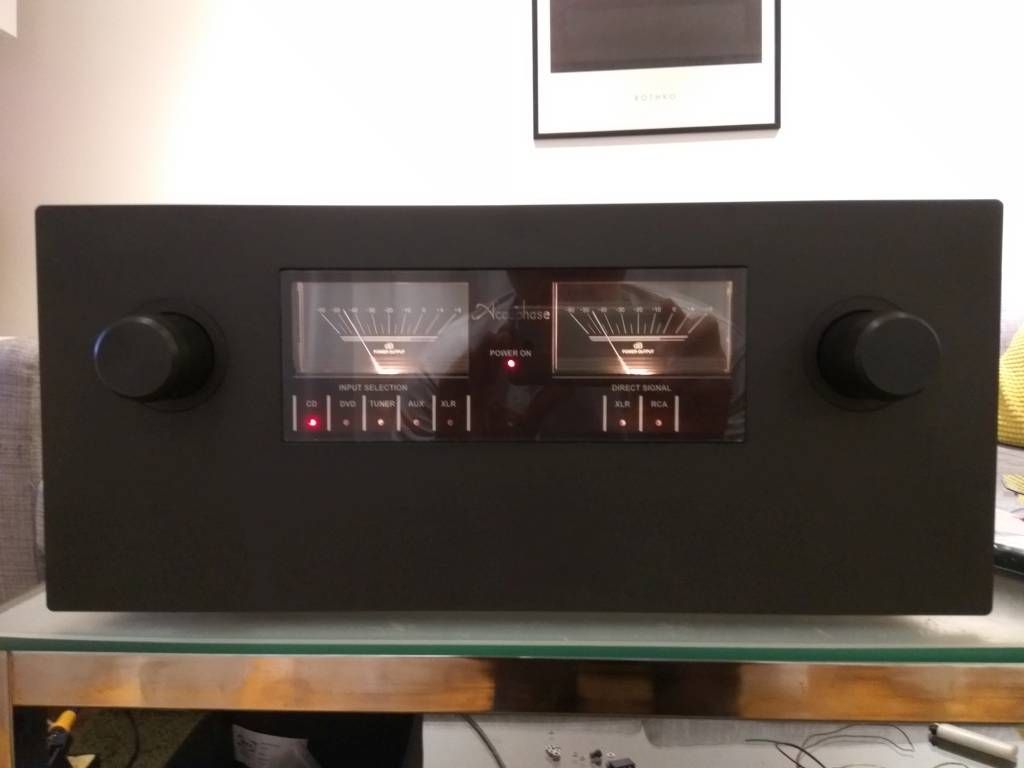

Mam zrobiony wzmacniacz , bo leżał pół roku od wiosny .
Wzmacniacz ze zmiennymi charakterystykami .
Na razie testuję , Osobiście nie widzę sensu zabawy w inne wzmacniacze .
Najmniejszego , chyba ze zrobienie mniejszej wersje tego co zrobiłem .
Układ potwierdza to co pisałem i tylko ośmiesza tych którzy chwalili się super wykresami .
Układ ma cztery przełączane układy luster prądowych i zmienny współczynnik tłumienia - 9 ustawień .
Po przemnożeniu 36 ustawień .
Najlepiej gra jak się mu rozjedzie parametry . Bardzo niski tłumienie .
Brzmienie bajer :) :) .
Muszę jeszcze zwiększyć zakres regulacji .
Powiem tylko tyle, który accu podskoczy :) :) .
Przypuszczam ze nie jeden audiofil dostanie zawału albo rozwali pilot :) :) , albo przekaźniki padną od przełączania .
Tylko opakuje w obudowę :)
