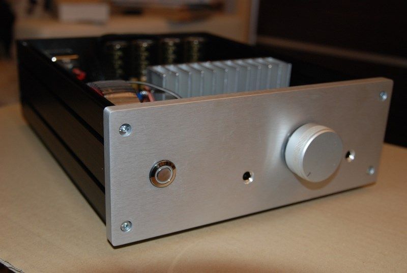

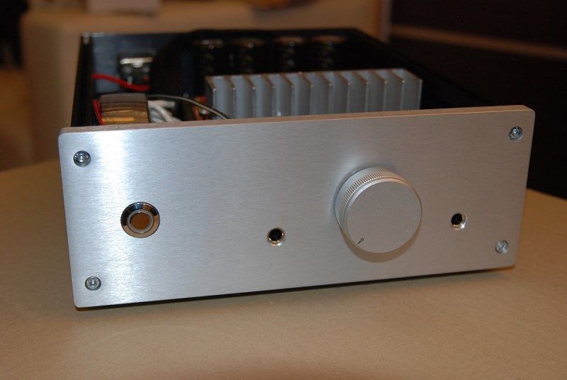

udało mi się dzisiaj znaleźć trochę czasu i wzmak prawie skończony..
odpalony, wyregulowany, wstępnie odsłuchany.. przez weekend będę go gnębił dłużej, a i monitorki podłączę..
gałka niestety plastik, pójdzie do wymiany..
Audiophill, ekstra!
Gratulacje!
Jeśli gałeczka z plastiku to naprawdę świetnie wykonana, wygląda jak alu.
Widzę, że zacnych rezystorów nawkładałeś nawet do układu zabezpieczenia.
Audiophill, ekstra!
Gratulacje!
o rezach już pisałem, takie leżały w szufladzie, więc co się będą marnować ;)
a gałeczka z rozbiórki, więc nie do mnie peany :/ ale skoro Ci się podoba to se taką wytoczę, a co..
