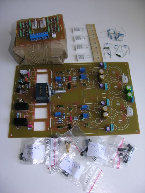

Czy jest ktoś chętny na jeden zestaw, walić na PW. Brakuje tranzystorów końcowych i 4 kondensatorów x 10000uF.

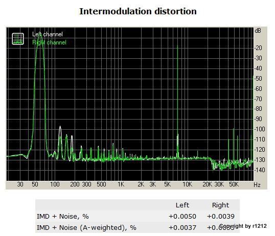

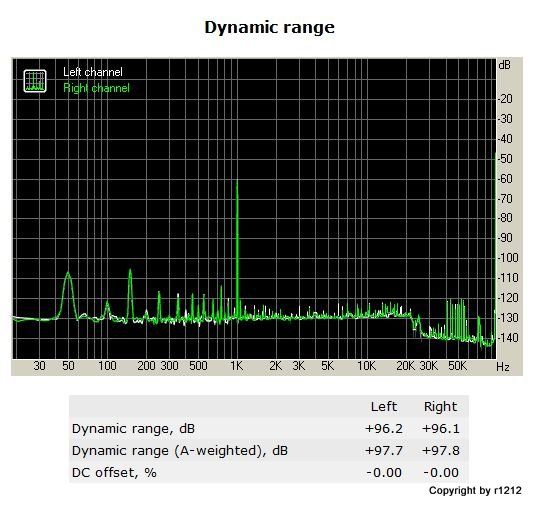

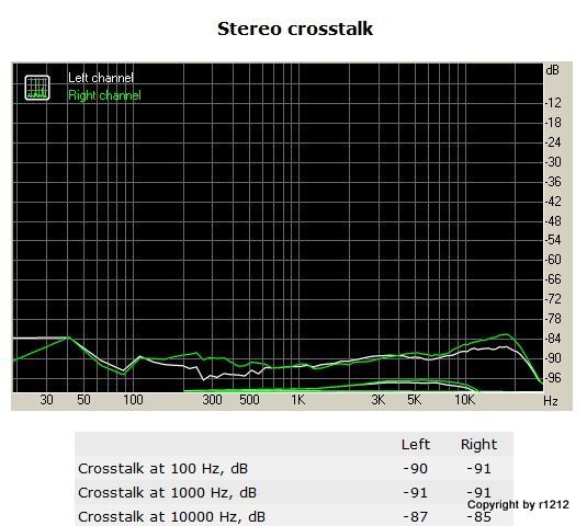

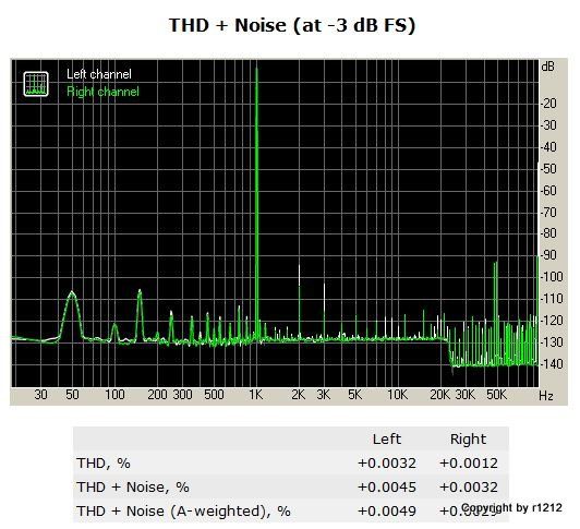

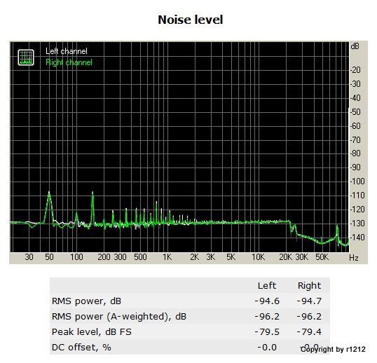

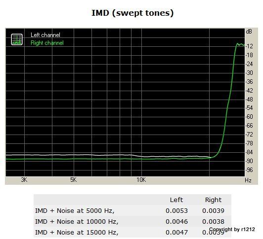

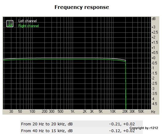

I jeszcze trochę pomiarów - jak na pełny bałagan i kable pomiarowe prawie 2m to nie jest chyba źle.
Nie podoba mi się pasmo. 40Hz do 15KHz to trochę mało. Oryginał ma od 5Hz do 200Khz, tylko nie wiadomo z jakim spadkiem.
Za to separacja w oryginale wynosi 62dB a tu 92dB - to aż niemożliwe, ze klon tak tłumi przesłuch w porównaniu z oryginałem.
Gdzie jest haczyk?
Czy Twoje kabelki mogą aż tak fałszować pasmo?
Jeśli nie sprawi Ci to kłopotu to napisz coś więcej w tym temacie.
To nie jest pasmo tego wzmacniacza, tylko w takim zakresie program dokonał pomiaru. Nie za bardzo wiem jak zmienić zakres - wg. mnie się w ogóle nie da :(
Dzięki za wyjaśnienia.
To dziwne, że nie da się tego zmienić.
Czy to nie wesja demo przypadkiem?
