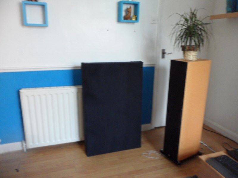

A to mój wytwór nudy pierwszy Panel skonczony;-)
I teraz do znawców tematu gdzie najlepiej je zastosowac?

Tu masz warianty ustawienia - jak będziesz miał więcej można eksperymentować. Można też spróbować dać dodatkowe panele w narożniki pomieszczenia, ustawiając jeden na drugim.
Na rysunku kolorami niebieskim i zielonym znaczyłem "umownie" miejsca pierwszych bezpośrednich odbić.
Na biało - efekt SBIR
Ok dzieki Imacman już właśnie koncze drugi i wtedy bedziemy myśleć dam znać co i jak...
Na dobry początek ustaw na miejscu pierwszego bocznego odbicia z obu kolumn. Ustalisz to za pomocą lusterka i pomocnej osoby.
Siadasz w miejscu odsłuchu - pomocnik ustawia lusterko równolegle do bocznej ściany (najlepiej na tej ścianie lub panelu) na wysokości Twoich oczu. Przesuwa lusterko, aż zobaczysz w nim jedną z kolumn, zaznacza to miejsce i przesuwa lusterko dalej lub w drugą stronę aby znaleźć miejsce gdzie zobaczysz odbicie drugiej kolumny. Zaznacza to drugie miejsce - pomiędzy tymi punktami jest miejsce pierwszego bocznego odbicia. Analogicznie robicie dla drugiej strony pokoju.
Oczywiście można dać margines z jednej i drugiej strony pomiędzy tymi punktami (wyjdzie trochę szerzej) ale jest pewność, że fala dżwiękowa trafi dokładnie w ustrój akustyczny.

Dzieki za info bedziemy próbować;-) Martwi mnie tylko że bede musiał dawać coś na tv bo tam wypadają pierwsze odbicia!!!

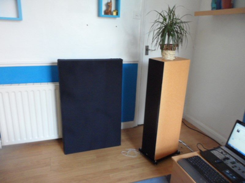

aha już drugi skończony!
narazie postawiłem za kolumnami;-)
Jak możesz napisz co moge dalej tworzyć bo watki jeszcze mi troche zostało?
Krukgczapa ale proszę nie stawiaj doniczki na kolumnie. Zdejmij ją
Rozumiem zmartwienie już sciągam;-)
