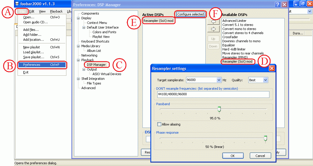

Mam podobny problem. Mam już te resamplery. Mógłbyś napisać krok po kroku jak je ustawić ? W moim przypadku mój dac odtwarza tylko 44,1, 48, 96. Zależy mi na 88,2 , 176,4, 192.
1. Musisz posiadać w miarę nową wersję foobar2000.
2. Ściągnij plik
Zaloguj się, aby zobaczyć treść (możliwe logowanie za pomocą ) i rozpakuj go przy pomocy np. darmowego
3. Skopiuj plik "foo_dsp_resampler_mod.dll" do folderu "components" w katalogu foobar2000 (przeważnie jest to katalog "c:\Program Files\foobar2000\components"). Uruchom foobar2000.
4. Kliknij na "File" (->A), a następnie na "Preferences" (->B).
5. W oknie "Preferences" kliknij na "DSP Manager" (->C). Następnie w oknie "Available DSPs" kliknij 2x na "Resampler (SoX) mod" (->D). W tym momencie powinien się on dodać do listy "Active DSPs". Kliknij na niego w tym oknie (->E), a następnie na "Configure selected" (->F). Wyskoczy Ci wtedy okno "Resampler settings". Skonfiguruj resampler jak na obrazku. Dzięki temu wszystkie częstotliwości, z wyjątkiem 44,1, 48 oraz 96 kHz (czyli tych natywnie obsługiwanych przez Twojego DAC-a) zostaną poddane resamplingowi do 96 kHz.
2. Ściągnij plik
Dzięki serdeczne :)

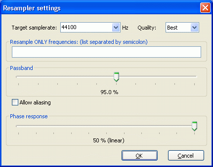

Czy w mod2 mam ustawić 88200;176400;192000 ?
Jeśli masz już mod, to nie potrzebujesz odpalać mod2.
Jeśli zaś chcesz zamiast mod używać mod2, to ustawienie 88200;176400;192000 jest jak najbardziej prawidłowe.

Mój DAC dziadek jest 24/48 to w resamplerze ustawiam każdą częstotliwość z listy powyżej 48kHz.
Poniżej zatem też. Mam trochę muzyki mono 22050kHz i Dac na surowo jej nie odtwarza.
w resamplerze ustawiam każdą częstotliwość z listy powyżej 48kHz.Poniżej zatem też.
Dlatego w tym momencie moim zdaniem lepiej użyć "mod" i wpisać tylko te częstotliwości, które nie mają zostać zresamplowane (czyli te, które natywnie wspiera DAC). W przypadku Twojego DAC-a byłyby to zapewne tylko 44100;48000.

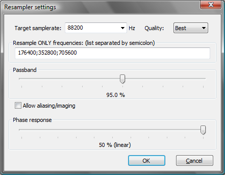

Posiadam zewnętrzną kartę dźwiękową opartą na układzie Tenor TE7022L. Karta ta służy mi jako transport, wspiera natywnie 44,1, 48 oraz 96 kHz
Jako że mój obecny konwerter USB->SPDIF obsługuje natywnie dodatkowo 88.2kHz, postanowiłem trochę pokombinować z ustawieniami resamplingu.
Do dzisiaj wszystkie nieobsługiwane częstotliwości (czyli w rzeczywistości w sumie tylko dwie najczęściej "występujące w przyrodzie": 176.4 oraz 192kHz) były resamplowane do 96kHz. W przypadku nagrań 192kHz (i odpowiednio: 384 oraz 768kHz) jest to teoretycznie najlepsze możliwe rozwiązanie, dla 176.4kHz (a także 352.8 i 705.6kHz) już nie - tutaj lepszy byłby resampling do 88.2kHz.
Łatwo udało mi się ten efekt uzyskać poprzez równoczesne wykorzystanie obu
Zaloguj się, aby zobaczyć treść (możliwe logowanie za pomocą ) resamplerów do foobara.
