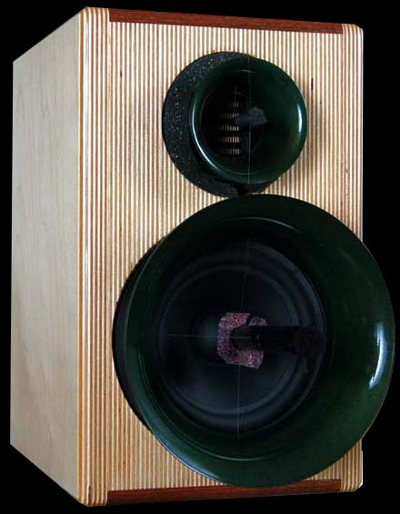

sa tez odwrotne podejścia do tematu
Powiedz mi na co patrzę...

<br />Powiedz mi na co patrzę... <br />
Symbole falliczne ;)
