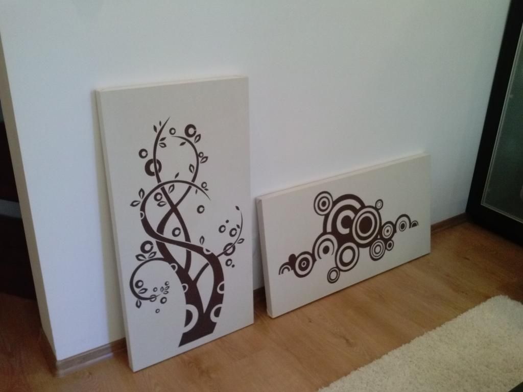

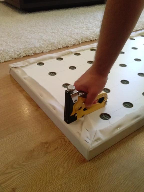

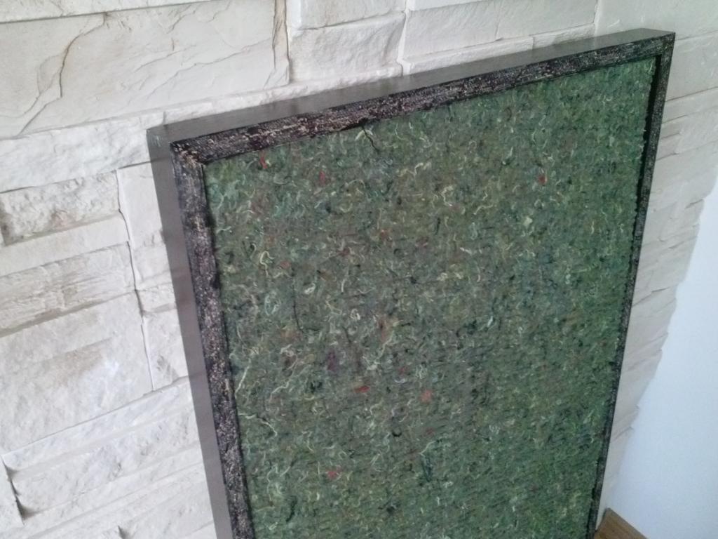

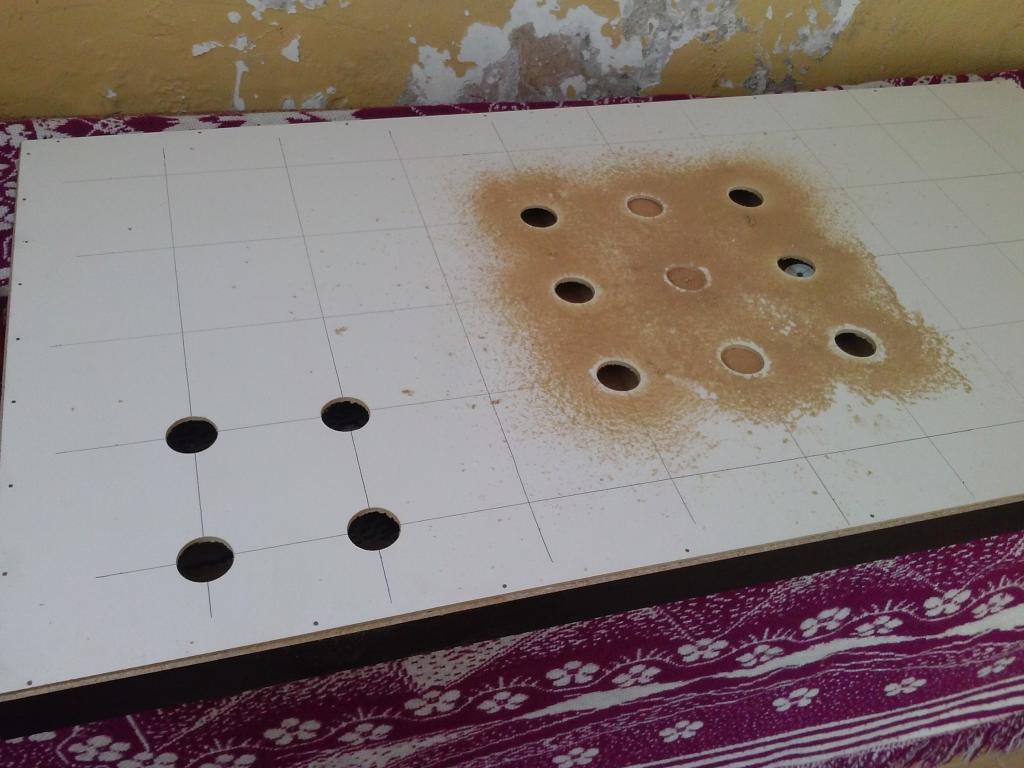

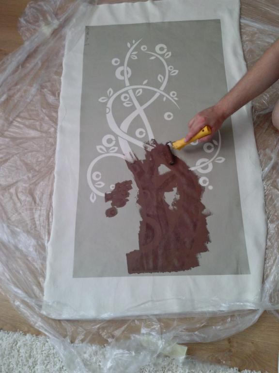

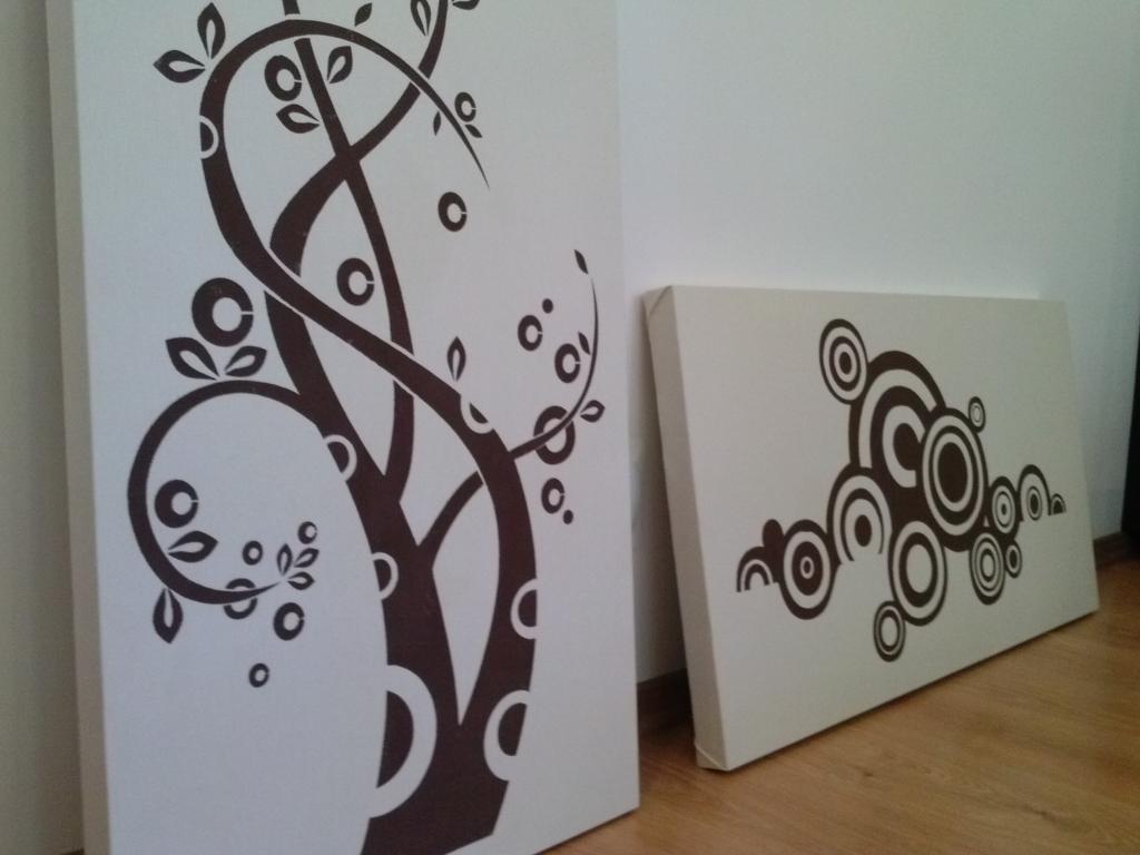

Witajcie, jakiś czas temu piałem z zapytaniem odnośnie alternatywnego wypełnienia paneli akustycznych. Tak się składa, że chciałem zrobić dwa takie panele, jednak nie ukrywam, że priorytetem był dla mnie jako-taki efekt wizualny. Postawiłem więc na kompromis pomiędzy efektywnością akustyczną a wyglądem. Jako wypełnienie zastosowałem gruby prasowany filc "Poroso" w ilości 3 warstw po ok. 10-12mm każda, przedzielone cienkimi płatami czarnego twardego filcu wykorzystywanego jako "podłoga" w bagażnikach samochodowych. Wszystko to osadzone w ramach klejonych z płyty wiórowej, o wymiarach 1000x500x40, z pleckami z perforowanego HDF, sklejone klejem uniwersalnym. Otwory są po to, aby odbity od ściany dźwięk ulegał powrotnemu pochłanianiu, oraz by sama struktura perforowanej płyty stanowiła sama w sobie element rozpraszający. Otwory wywiercone zostały wiertarką wyposażoną w rozwiertak fi30. Problem polegał tylko na tym jak wykonać obicie nie wydając grubej kasy na wydruki cyfrowe na materiale. Wpadłem na pomysł, by kupić gruby porządny kawał surowej bawełny (często występuje pod nazwą surowe nieimpregnowane płótno malarskie), a następnie nanieść na nie wzór za pomocą zwykłego szablonu malarskiego, farbą akrylową. Poniżej wklejam zdjęcia z każdego etapu produkcji, moim zdaniem efekt jest fajny, minimalistyczny, pozostało mi to tylko powiesić na ścianie :)

Bardzo mi się podoba wykończenie tych absorberów.
Zastanawiałem się nad nadrukami na płótnie Canvas ale jakościowo z bliska wygląda to bardzo średnio.
Czy ten materiał jest bardzo gęsty ( jak z przepuszczaniem wysokich częstotliwości ) ?
Czy jest mocno uciągliwy ?
Czy kupowałeś go w jakieś dużej sieci ?
Koniec pytań :-)
Dobra robota wizualnie, napisz jak dźwiękowo.

Dokładnie, dobra robota ale podziel się wrażeniami z odsłuchu :)
Ja zapytam jeszcze czemu nie wełna w środku ? Odstąpiłeś od tego pomysłu i dlaczego filc ?
