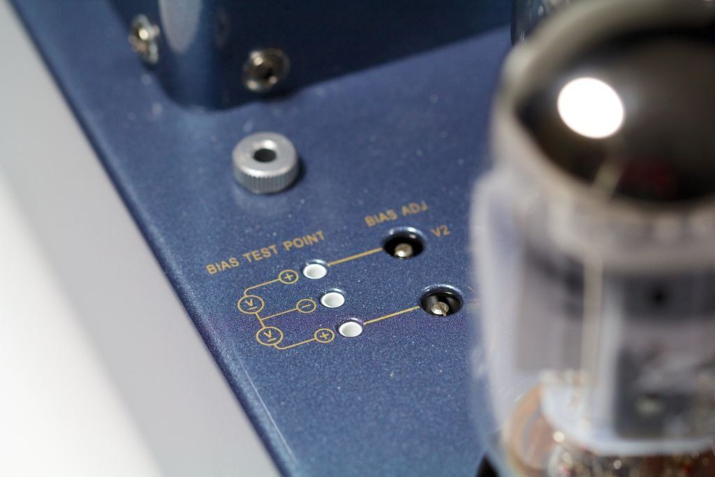

Mam też pytanie odnośnie ustawienia Bias. Wiem że ustawia się ręcznie przy pomocy miernika. A dokładnie w jaki sposób ustawia się bias. W Internecie nie mogłem dostać informacji.

Przyłączę się do pytania. Nie ustawiałem od 1,5 roku. Może ktoś nagra filmik z takiego ustawiania i wrzuci na YT.

Potrzebujesz właśnie miernik (multimetr) i płaski śrubokręt nie za duży. Ustawisz multimert na pomiar napięcia stałego (jak coś pomyliłem to niech ktoś mnie poprawi). Masz po obu stronach punkty pomiarowe dla każdej lampy mocy (V1,V2,V3,V4) . W załączniku fotka punktów pomiarowych dla lamp V1 i V2. Dajesz plus z miernika do plusa we wzmacniaczu i analogicznie minus. Na zdjęciu widać też potencjometr do regulacji . Delikatnie śrubokrętem regulujesz. Analogicznie robisz to dla 4 lamp mocy. Generalnie jest to prosta sprawa i trwa 2-3 minuty.

Jakie wartości powinny być na multimetrze ?

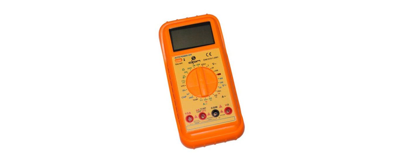

Jak ustawić, przygotować miernik do pomiaru bias.

Ustaw na 2V i bedzie ok.
Czyli napięcie stałe 2 Vm
A jeżeli chodzi o prąd - to która pozycja: duże prądy 10A, małe prądy mA , napięcie - rezystancja V/ohm
Bias powinno się ustawiać na ustabilizowanym temperaturowo (rozgrzanym) wzmacniaczu, czyli po około 20-30 minutach od włączenia.

A jeżeli chodzi o ustawienia na mierniku to napięcie stałe 2Vm , czy napięcie zmienne 2V-
Oraz, która pozycja: duże prądy 10A, małe prądy mA , napięcie - rezystancja V/ohm
Jak wroce do domu to sprawdze na swoim mierniku bo nie pamietam.
Już wiem
Na mierniku ustawiamy: -  napięcie stałe 2Vm
                                         - czerwona końcówka przewodu / napięcie - rezystancja V/ohm
                                         - czarna końcówka przewodu / masa
