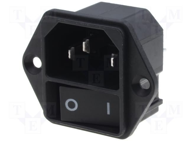

Możemy zamontować gniazdo IEC z wyłącznikiem, takie jak na poniższym zdjęciu. Nie zmieni to rynkowej ceny listwy.
Jak dla mnie wyłącznik jest bardzo praktyczny, chociaż przy burzy z wyładowaniami wyłączałbym sprzęt "mechanicznie" sieciówką z gniazdka. A czy degraduje dźwięk - sprawa subtelna. Wykonałem sporo listew właśnie z takim wyłącznikiem i nie miałem zgłoszeń pogorszenia jakości dźwięku.
