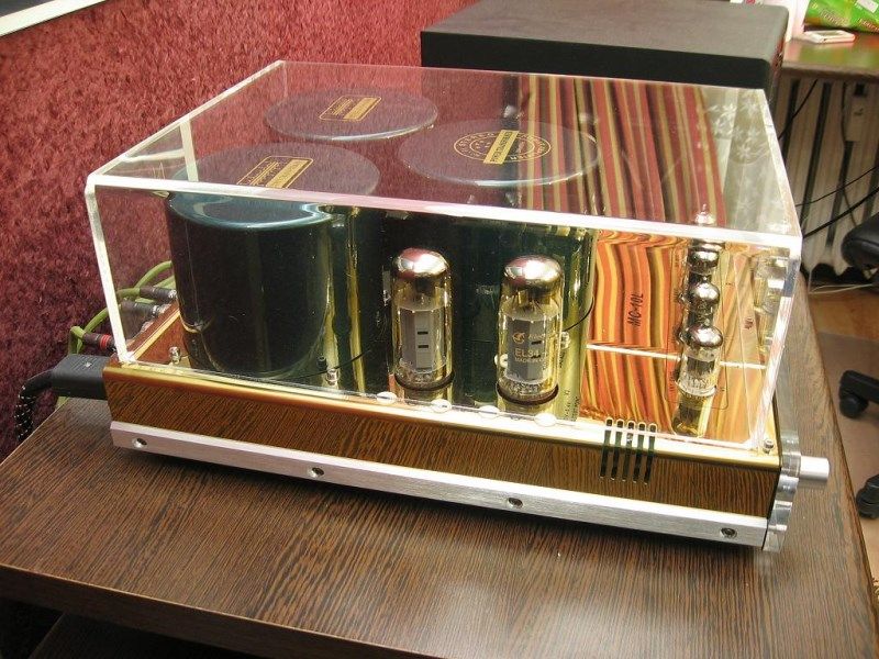

Inne oferty na pokrywę, pierwsza z Art-Plex Grochowska 111
koszt z pleksi dym. 3 mm wyniesie 190+vat/szt.
koszt z pleksi dym. 5 mm wyniesie 310+vat/szt.
koszt z pleksi dym. 6 mm wyniesie 380+vat/szt.
Druga z EM-Plast Radwanice (pleksi 4mm bezbarwna)
orientacyjny koszt dla 1 szt : 200 zl netto .
Cena dla 6 szt to ok 179 zl netto .
Dla porządku dodam, że ta pierwsza (12.09) to z firmy Limerit.
Za kawałek pleksi taka kasa?Pogłupieli kompletnie!
Paul, masz alternatywną propozycję ? Inny materiał ?
W sprawie pogłupienia to mała kawa na mieście za 9pln to dopiero pogłupienie. Albo inne - pokrywa tyle co jeden bak paliwa. Ale to offtop.
Dałem za zrobienie pokrywy z pleksi 30 zł, ale o ile wiem gość już się tym nie zajmuje, dlatego twierdzę,ze te ceny są z kosmosu.
To raczej zapłaciłeś poniżej kosztów materiału, o robociźnie nie mówiąc. Pewnie dlatego ten gościu "już się tym nie zajmuje". Akryl do specjalnie tanich niestety nie należy.
Też myślę,że gość zbańczył bo brał za tanio, a szkoda bo potrzebuję jeszcze jednej pokrywy, ale za taką kasę jak podał kolega wcześniej nie wezmę.Będę odkurzał częściej.
No i słusznie.
Tak na marginesie, to pozwolę sobie ostrzec kolegów przed wykorzystaniem do budowy pokrywy zbyt cienkiego akrylu. Przy dużych rozmiarach pokrywy prawie na pewno pokrywa wykonana z 3 mm materiału będzie się pośrodku lekko zapadać. Wygląda to nieciekawie - tak "biednie", a przy ładnym gramofonie powinno wyglądać okazale. Niech wykonawca najpierw pokaże coś o podobnych rozmiarach, zrobione z tak cienkiej płyty.
Pozdro,
Yul
P.S. Nie wiem czy policzono też termiczną obróbkę krawędzi płyty, bo tylko ten zabieg powoduje, że akryl wygląda efektownie - jak tafla czystego lodu. To jest dość droga usługa.

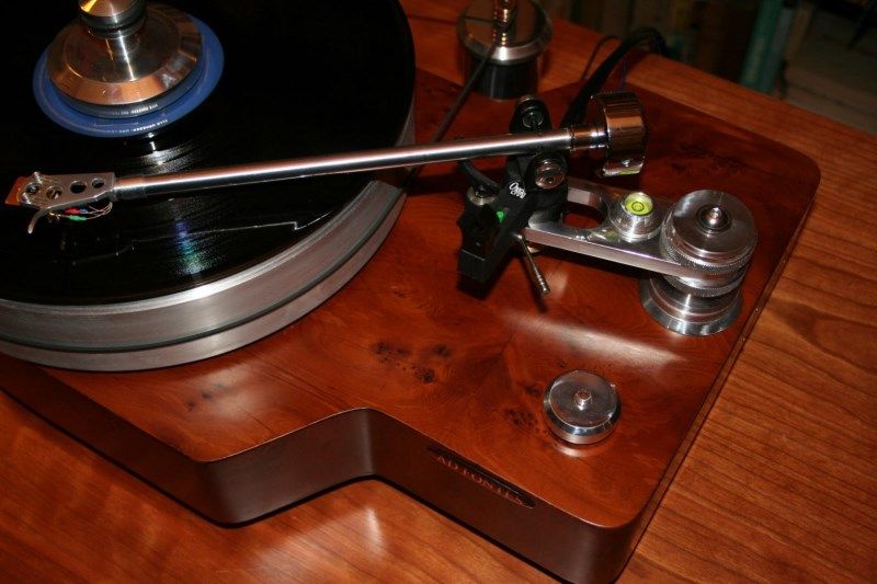

No, nareszcie mogę pokazać najnowszą wersję mojego gramofonu. Teraz ma kompletny armboard wykonany przez Andrzeja, plus 9" ramie Origin Live Silver I. Różnica jest, powiedzmy, duża. Prawdę mówiąc, całkiem duża... Prawdę mówiąc, duża jak cholera... Chociaż może wkładka też odgrywa swoją rolę...

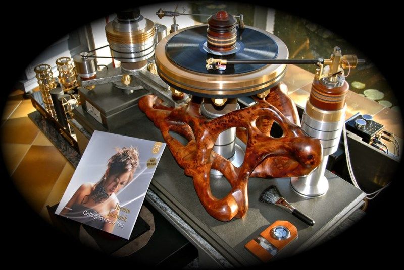

Pewien człowiek uparł się ,że jago talerz ma wyglądać jak ten na załączonej fotografii.Co to za czarniawe tworzywo i czy ktoś już coś takiego przećwiczył?Pomocy!
najlepiej grafit notthingam analogue :) plaster na wierzchu 25 mm
Może się przyśnić, naprawdę, drewniana pagoda... Co do materiału, to jakiś zapewne wypełniany mineralnie polimer. Z czegoś takiego zrobiony jest cały Transrotor Dark Star, nazywają to PYTC i zawiera węgiel. W mojej opinii ten materiał nie wnosi nic szczególnie dobrego. Chińczycy sprzedają takie talerze gotowe:
Ale piramida Cheopsa! Krotochwilna mocno, jak na moje oko :)
Ten czarny materiał występuje też pod nazwą POM (względnie w pisowni: P.O.M.), niemieckie firmy w tym rzeźbią talerze (Clearaudio ostatnio też).

Znalazłem w internecie tworzywo zwane POM C lub inaczej Poliacetal C .Ma dobre własności i jest podatne na obróbkę skrawaniem.Znalazłem też firmę całkiem niedaleko oferującą materiał i obróbkę . Planuję wizję lokalną po uprzednim kontakcie w sprawie cen Dziękuję za podpowiedzi.Co do gramofonu na foto,to autor tego projektu ma wyjątkowy gust.Kilka fotek za chwilę.A
Obrazki cofają nas w lata 60 kiedy dość masowo tworzono w Polsce przedmioty użytkowe z korzonków,lub raczej tej ich części której nie dało się skonsumować.
Niektórzy po prostu nie powinni mieć dostępu do drewna.
dokładnie, dla nich wiaderko łopatka i tylko do piaskownicy tworzyć swoje dzieła.
No pomysł na gramofon na " drzewie " trochę z du...y
już teraz nic się nie " kolebie " na boki, sztywno trzyma maszyneria ?
Jak nowy.
