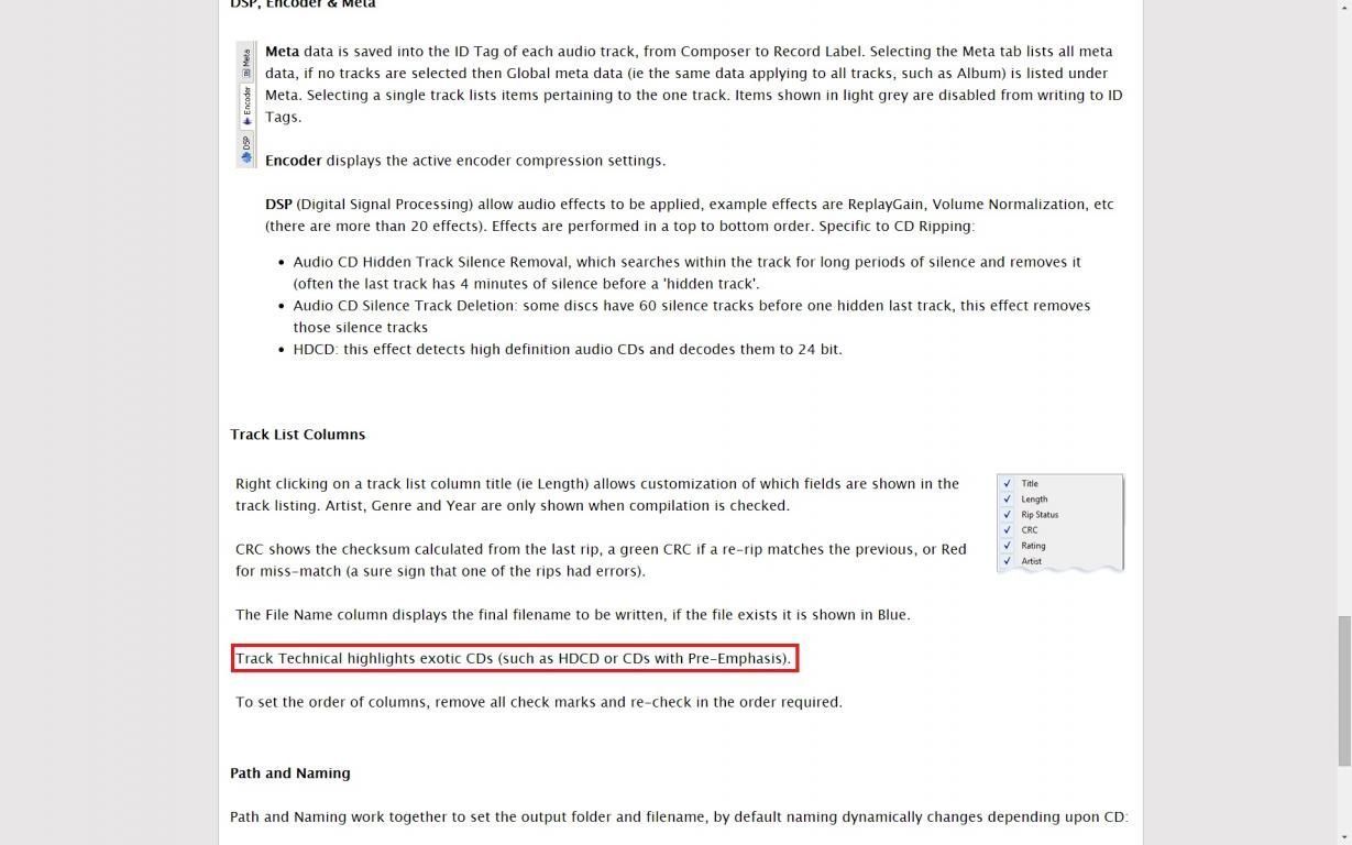

Nieśmiało przypominam o preemfazie. Nie wszystkie programy ripujące mają poprawną detekcję preemfazy. Z tego co wiem to flaga preemfaza może być ustawiona w TOC albo w subcode. Nie wszystkie programy czytają flagę preemfazy w subcode.
Przykład:
Czy jeśli pusta ściana promuje ateizm (stanowisko Włoch w sprawie dot. krzyża w szkole) to rozwiązaniem jest tapeta w krzyże?
dBpoweramp daje radę, tyle że CD z pre emfazą są "egzotyczne" sprawdzałem i nie było nawet na najstarszych jakie mam w kolekcji ('80).
Zaloguj się, aby zobaczyć treść (możliwe logowanie za pomocą ) Edytowane przez Mikha'el
Ale o ile wiem to ten program rozpoznaje PRE w TOC, a nie w subcode.
Oczywiście, że tych płyt nie jest dużo ale zdarzają się nadal współcześnie i warto jednak o tym pamiętać. Zwłaszcza, że z PRE wydano jednak nieco klasyki rocka. CBS/COLUMBIA/SONY/Black Triangle -- tam lubili PRE.
No i jeśli program ripujący nie zastosuje filtra i wygeneruje nam pliki flac z preemfazą to normalne odtwarzacze flac będą to odtwarzać jak leci.
