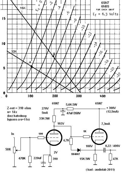

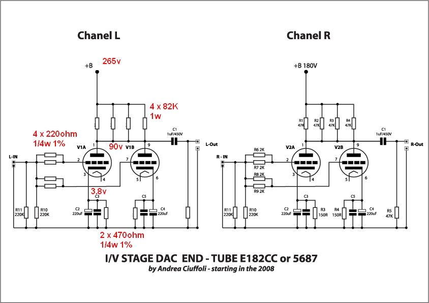

tomek a jak jest z fazą w tym układzie dac end 2 sygnał jest pobierany z anody i jest w przeciwfazie, ja zrobiłem na 6n8s ruskich WA-WK
napięcie 300v na anodzie 95 v na drugiej katodzie 100v prąd po 6,5 mA czyli 13mą na lampkę polaryzacja pierwszej siatki tylko ok1,5v ale sygnał z dac jest mały więc gra to przyzwoicie miałem problem z brumieniem ale okazało sie ,że trza wywalić opornik 10om spinający masy sygnałowe
Slawku, bez urazy ale z tego co napisałeś pewne jest tylko, że masz WK-WA jako analog na wyjściu AD1865. Reszta nie precyzyjna. Przeczytaj jeszcze raz co napisałeś i zrozumiesz w czym problem.

masz rację zależy mi też na tym bys wyraził swoje zdanie na temat tego układu
zmiany ktore wprowadzilem w stosunku do tego układu
na wejściu sygnału na siatkę 1k
zamiast 470k dałem 100k
rezystor anodowy zamiast 33k dałem 27 k
rezystor katodowy zamiast 390ohm dałem 237,5 zbocznikowane tantalem 100u/10v
wejście na drugą siatkę zamiast 1k jest 100 ohm
reszta bez zmian
kondensator wyjściowy 0,56mikrof supreme w miejsce 0,22
ustawiłem inny punkt pracy pierwszej triody wyzszy troche prąd i pracę w wyzszej odleglości od kolana 90v/6,3 ma.
Jakie ja mogę mieć zdanie na temat układu którego nie miałem sposobności i to jeszcze z AD1865 słuchać. Jak zwykle sporo będzie zależało od samej aplikacji lampy, prowadzenia masy, zasilania.
Napisz jeszcze jak ten układ łączysz z AD i będzie w miarę kompletna informacja dla chcących ten układ przetestować.
Nie za małą pojemność 0,22uF ma kond na wyjściu?
jesli chodzi o napięcia to na razie sprawdzam różne punkty podane na schemacie to 102v i 108v
ja mam od 90/95 do 100/106
na wyjściu 0,56mikro czy to jeszcze za mało ? ile powinienem dać?

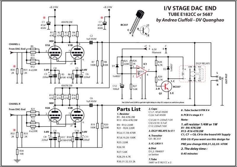

ad1865 rezystory konwersji 220ohm kondy tak jak w zamówieniu 3,3nano
czy pod względem konstrukcyjnym jest ok?
uklad dac end2 ma piny do zmiany fazy sygnału dlatego przy zastosowaniu ich układu lampowego mozna pobierać sygnał i z anody i jak ktos chce z katody
w naszym przypadku raczej powinnismy stosować wtornik bądż do układu dac end2 dołączyc wtórnik katodowy , dużo niższa impedancja wyjściowa oraz ta sama faza sygnału
jeszcze jedna rzecz mimom,że wzmocnienie ukladu jest niższe niz w układzie A. Ciuffoli'ego , przynajmniej teoretycznie to i tak gra to u mnie bardzo glośno z f5 Passa. ja bedę podłaczał to jeszcze pod alephp1,7. by miec wyjścia zbalansowane na końcówke mocy
Napięcia mogą się różnić. Lampy, a w szczególności Rosyjskiej produkcji maja spory rozrzut parametrów i tym się nie przejmuj ale przydałyby się w miarę o tych samych charakterystykach, przynajmniej pierwsze triody, czyli WK powinny być zbliżone.
Dla mnie 1uF - 2u2 to minimum.
Możesz sprawdzić opcje z dławikami jak u Andrea, tylko pamiętaj, że w układzie Andrea za filtrem LC jest rezystor do masy 1k, a w Twoim układzie 47k.

WK-WA odwraca fazę, więc przydałoby się ją zmienić ale chyba nie ma takiej możliwości na PCB, nie mam PCB, więc się nie wypowiem.
chyba sie troszke mylisz ale może to ja nie zrozumiałem rysunku
jak widac sygnał z anody jak u A. Ciuffoli'ego jest przeciwny w fazie do posawanego, dlatego w jego dacu jest mozliwość przestawienia fazy, u mnie sygnał pobierany jest z katody i jest w fazie z wejściowym , myle się?
lampy mam wybrane z kilku sztuk napięcia na anodach i katodach mam +-1volt
zresztą mam bzika na tym punkcie i sprawdzam zawsze na początku płyta testową fazy jest ok
mam dwa schematy w jednym jest 1k w drugim 100k wg ciebie który będzie lepszy przy wejściu ? co to daje konstrukcyjnie? poza polaryzacja siatki?
Nie konsekwencja w tym co narysowałeś.
Dla WK - sygnał pobierany z anody - fazę masz odwróconą w stosunku do tej na siatce
Dla WA - sygnał na anodzie masz zgodny w fazie z tym na siatce, a odwrócony na katodzie.
Co do parowania lamp - o wzmocnieniu decyduje nachylenie charakterystyki, a nie napięcia jakie masz na anodach i katodach przy tym samym napięciu zasilania i wartości rezystorów.
